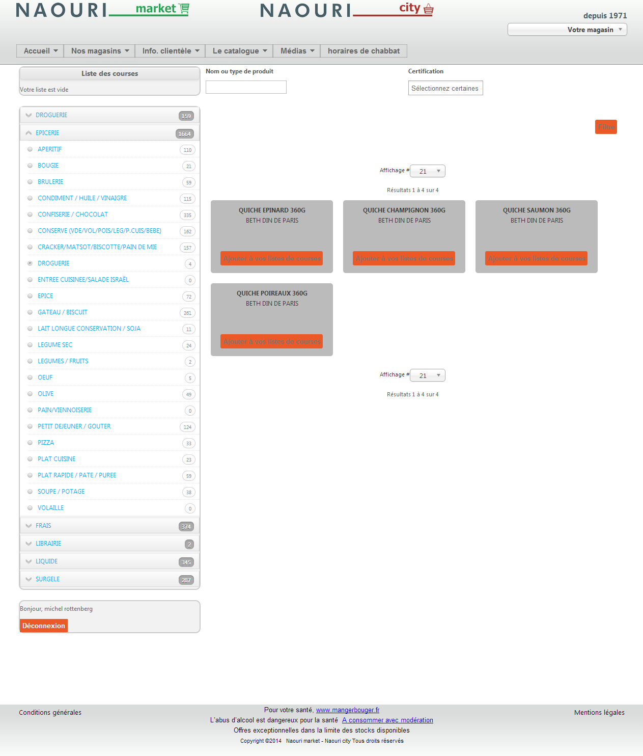

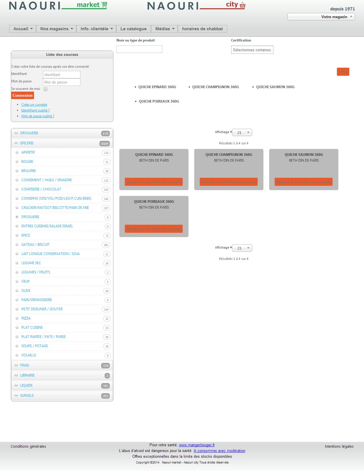

Mon site est un catalogue et ne gere pas les prix. En revanche je gere les wishlists pour les internautes connectes.
J'utilise des filtres. Depuis l'installation de ces derniers (en module) je n'obtiens pas le meme affichage selon que je sois en acces public ou connecte.
Tout fonctionne normalement si je suis connecte. Par contre si je suis en acces public la liste des produits est dedoublee (une fois sous forme de liste et une fois sous forme de DIV.
Affichage public
Affichage connecte :
Tous les modules et menus HikaShop utilises pour l'affichage sont dupliques (acces guest + acces enregistres)

  • Posts: 86183
12 years 3 months ago #159392
Allez dans le gestionnaire de modules de Joomla et désactivez le module avec l'id 117 et cela devrait résoudre le problème.
The following user(s) said Thank You: rottenberg
  • Posts: 117
12 years 3 months ago #159419
merci beaucoup.
Cela fonctionne maintenant.
meilleures salutations
Michel
