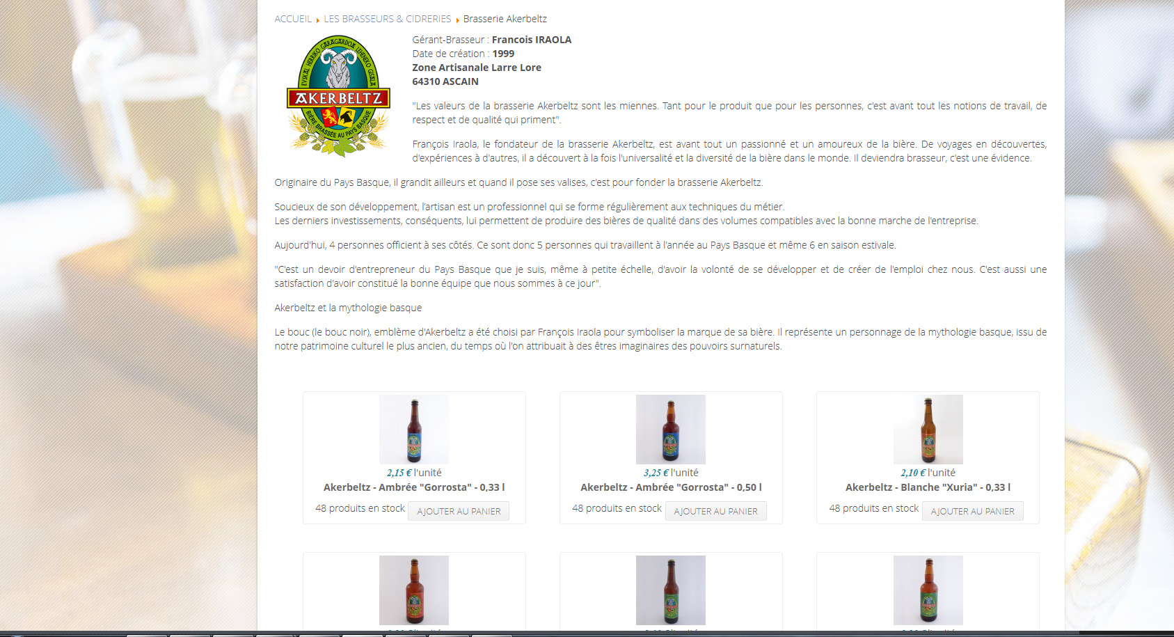

Bonsoir à tous,
Questions du client :
1 - Pour l'affichage du nombre de produit restant : affichage de "produit en stock" en vert ou noire, sans préciser le nombre. Si 5 ou moins, là, préciser le nombre et écrire en rouge la quantité.
2 - Pas d'affichage du code du produit : uniquement sur la page "panier"
Conclusion : C'est jouable ou pas ?
Merci par avance de votre réponse et de votre aide.

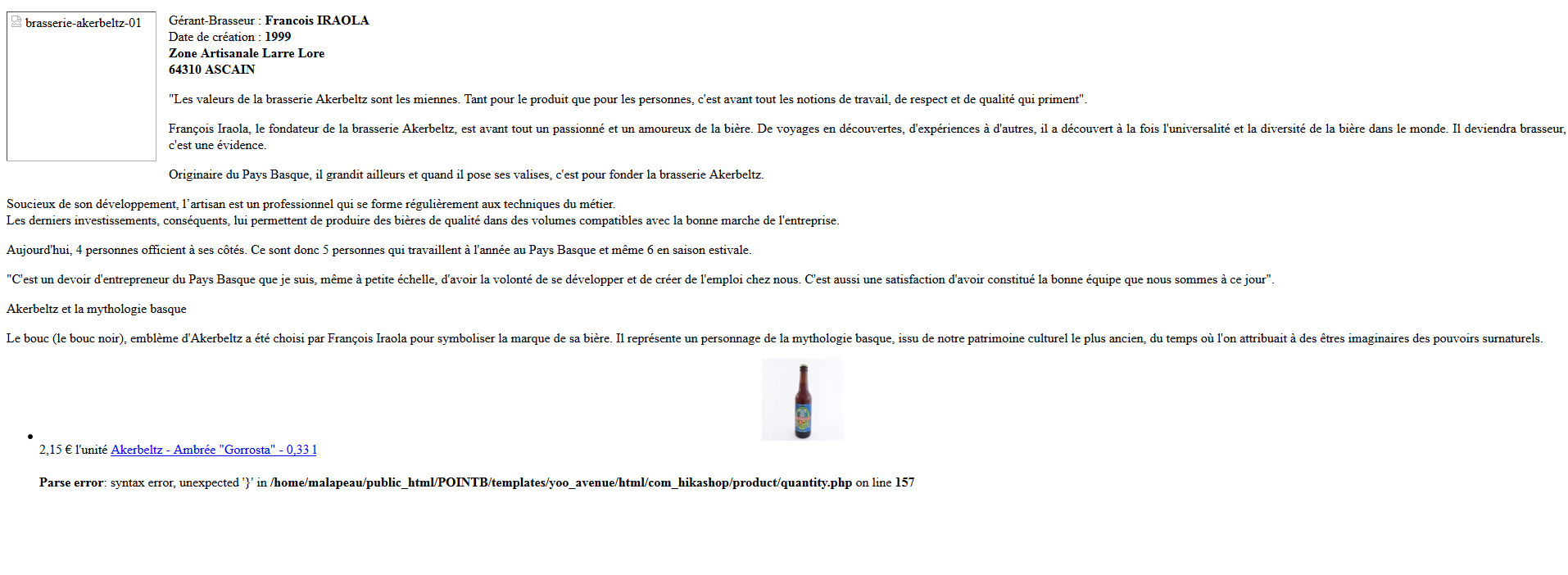

En collant le code ci-dessus à la place des lignes 92 à 106 du fichier quantity de la vue product de mon template, cela m'a mis un "patacaisse", en gros j'avais perdu la mise en page.
Voici les copies d'écran avec le code source original et ensuite avec le code source modifié
Je pense que j'ai du me louper quelque part ...
Concernant le point 2 , je verrais une fois que le point 1 fonctionnera.

Heu malheueusement non cela ne fait pas l'affaire :unsure: car en collant le code de mon post précédent à la place des lignes 92 à 106. L'affichage de mes produits est "foireux".
Je dois être une "quiche", pas grave j'assume.
