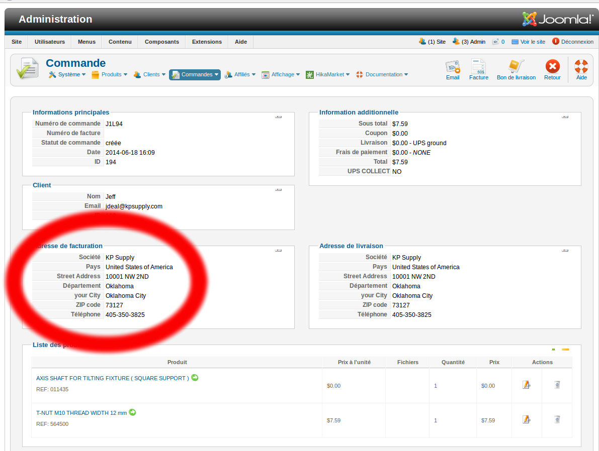

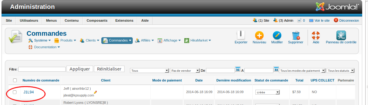

Dans la panel d'administration de hikashop je vais dans commande et sélectionne numéro de commande JIL97.
Ensuite arrive la page de détail de cette commande dans adresse et facturation on s’aperçoit que il y a tous les détails (cercle rouge)

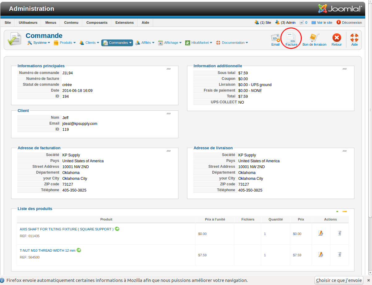

Je clic sur facture

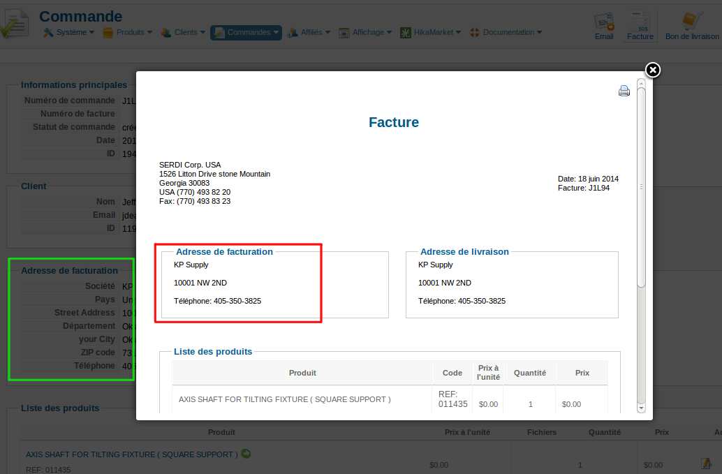

Et la !!?? problème adresse de facturation (encadré en rouge) et pas complète il faut tous ce qui a dans l'encadré en vert dans le rouge sinon quant je veut imprimer la facture il me manque les détail
donc pouvez vous me donner la solution pour que la commande soit identique a la facture

La solution pour modifier le format de l’adresse via vos factures sera d'éditer directement le fichier "address_template" de la vue "order" de votre template de back-end via "Hikashop->Display->Views".

?>{address_company}
{address_title} {address_firstname} {address_lastname}
{address_street}
{address_post_code} {address_city} {address_state}
{address_country}
<?php echo JText::sprintf('TELEPHONE_IN_ADDRESS','{address_telephone}');?>
mais apres je fais quoi
  • Posts: 86183
12 years 2 months ago #161348
Oui, c'est celle-ci.
Il faut ajouter/supprimer les tags pour que ça corresponde au nom de colonne des champs personnalisés qui ont étés créés/désactivés.

alors j'ai fais un test en ajoutan un tag {country} qui est dans les champ personaliser
ça marche pas :blush:
  • Posts: 157
12 years 2 months ago #161443
re bonjour
j'ai une autre question le panel d'administration et la template de default de joomla (Bluestork )
or la facturation comme vous l'avez vue et en panel d'administration mais les codes que je vous ai donner et la templatee du site
c'est peut etre pour ça que ça marche pas
vous en penser quoi
merci de votre reponse

@fred74
C'est que vous n'avez pas de champs personnalisé avec un nom de colonne "country". Ou alors vous n'éditez pas la bonne vue.
Pouvez vous faire une capture du listing de champs personnalisés ?
Il y a une vue address_template pour le frontend et une autre pour le backend.
Il faut éditer celle qui correspond au template courant.
