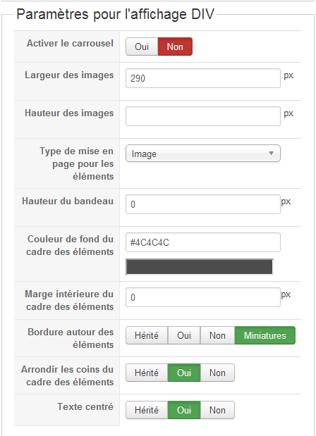

En fait "listing_div" est le type global, après il faut regarder la valeur de l'option "Type of item layout" pour voir si vous avez sélectionné image and title, ou image and description, etc.

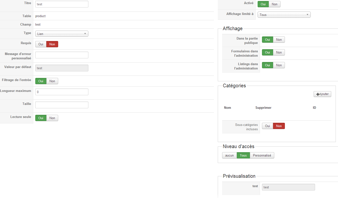

Si echo $this->row->test ne fonctionne pas c'est peut être parceque le "Column name" du champ personnalisé dans Display > Custom fields n'a pas la valeur "test" mais une autre.
Pouvez vous nous fournir un screenshot de la configuration de ce champ personnalisé ?

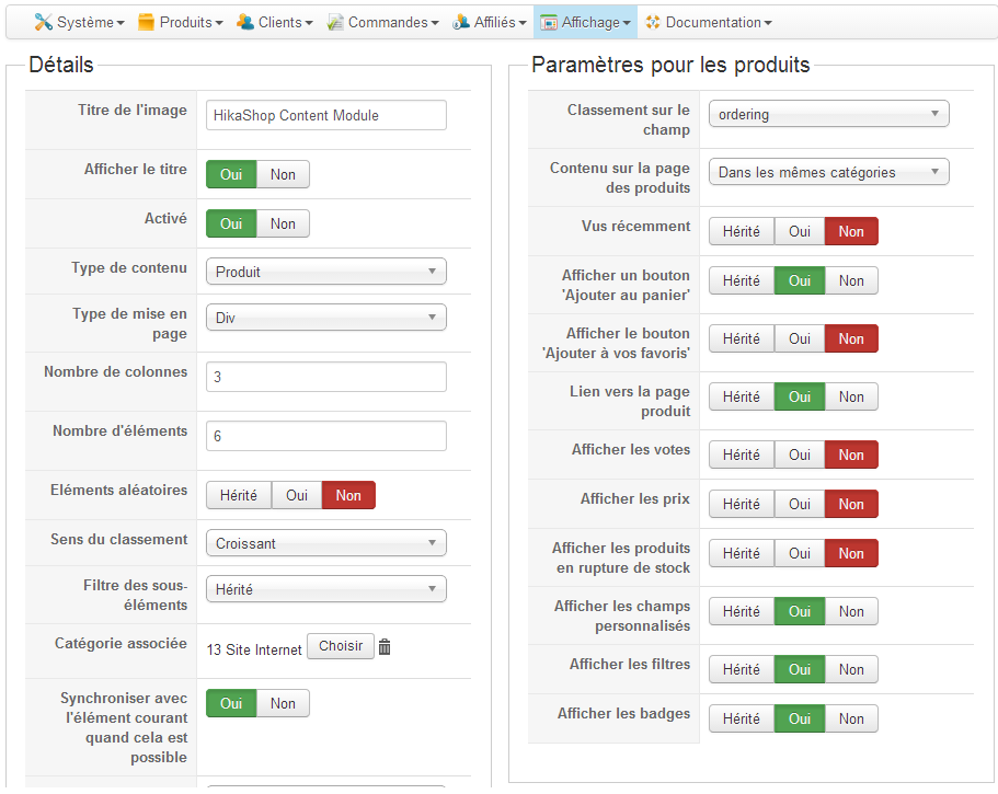

J'ai séléctionné "image" dans hikashop module content.
Voici les screenshot de hikashop module content et du champs personnalisé test :

Comme vous utilisez '"image" au lieu de "image et titre" (qui est la valeur par défaut), ce n'est pas listing_img_title qu'il faut éditer mais listing_img
