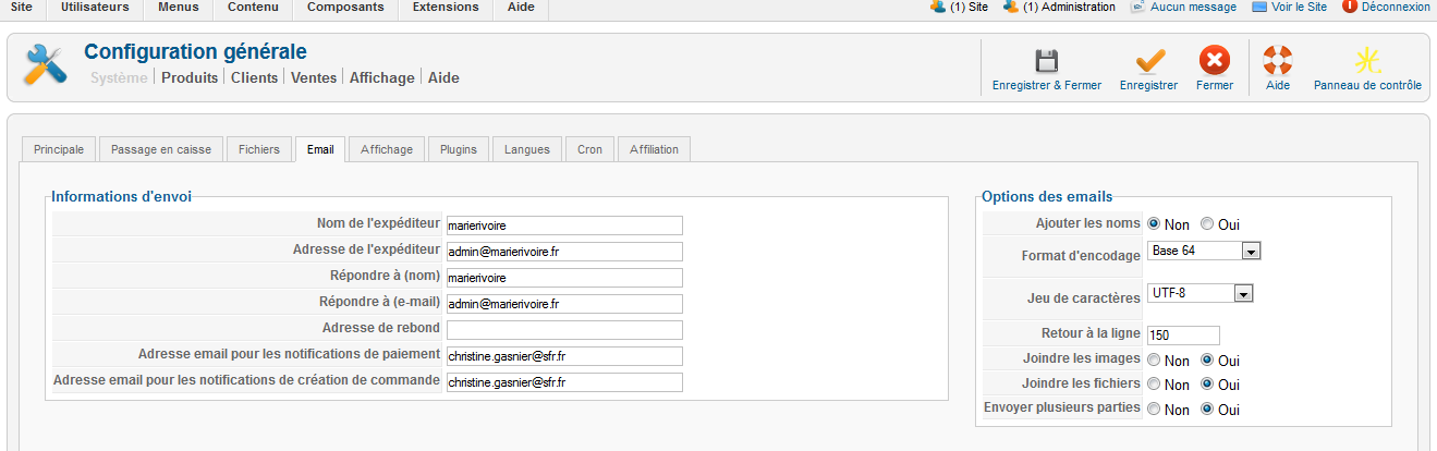

NB Je souhaite juste ajouter que l'encodage des emails est le format Base 64

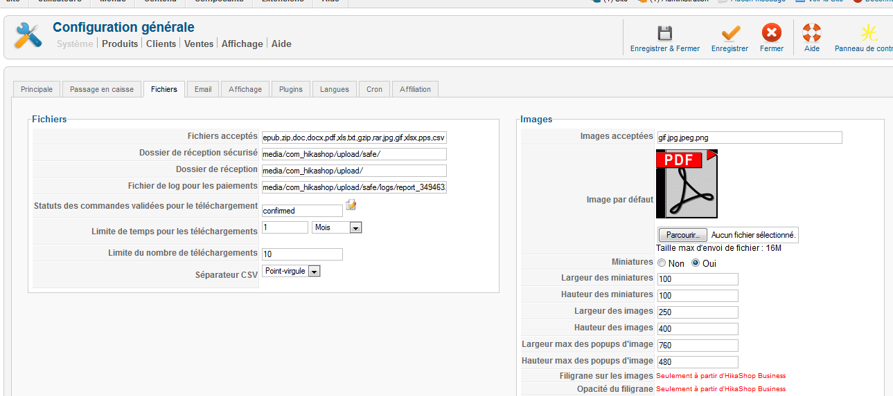

11 years 10 months ago #169290
J'ai modifié le fichier file.php comme vous l'avez indiqué, mais cela ne fonctionne toujours pas correctement.
Toujours le même problème avec le lien envoyé par mail et le problème se pose aussi en téléchargeant du Front End.
Je vous envoie en pièce jointe le fichier .
En éditant ce fichier, j'ai constaté que la mise à jour n'avait pas été faite correctement, notamment les fichiers du dossier Back.
En les installant (via Filezilla), j'ai été confrontée à une erreur dans le fichier admin.hikashop.php (ligne updateHelper). Je vous envoie donc également ce fichier admin.hikashop.php.
Je vous rappelle que le problème de fichiers endommgés existait avant la mise à jour Essental v2/3/2
Je vous envoie aussi les captures écran paramétrage.
Merci pour votre aide
Cordialement
