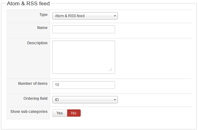

-- url of the page with the problem -- : j3.naouri-market.com
-- HikaShop version -- : 2 .3.1 Busines
-- Joomla version -- : 3.3.1
-- PHP version -- : 5.3.26
Comment peut-on ouvrir le formulaire de paramétrage de RSS feed ?
Est-il possible d'ajouter les champs personnalisés dans le RSS feed ?
Par avance merci pour vos explications
Meilleures salutations
Michel

Il n'y a pas d'option autre que celles-ci pour paramétrer le flux RSS. Si vous voulez rajouter des champs dans le RSS, il va vouloir éditer directement le fichier components/com_hikashop/views/product/view.feed.php et modifier le code dans ce fichier.

j'ai toutefois 2 questions :
  1. Je ne trouve pas l'accès au paramétrage du RSS (formulaire de mon précédent message)
  2. le fichier components/com_hikashop/views/product/view.feed.php fait-il partie de la liste des vues personnalisables ? Sinon, si je modifie le fichier, la personnalisation sera-t-elle perdue lors de l'installation d'une nouvelle version de Hika Shop
Michel

1. Je ne suis pas certain de comprendre votre question.
www.hikashop.com/support/support/documen...g.html#features_atom ( Features > Atom & RSS)
2. Il n'y a pas de système d'override dans Joomla pour les fichiers view.xxx.php
Si vous modifiez le fichier core, il sera remplacé lors des mise à jour (automatiquement par l'installeur Joomla).
Il vous faudra donc faire une copie de se fichier afin de pouvoir le restaurer après mise à jour.

Je cherchais comment modifier les paramètres de création de RSS feed dans mon site.
Je viens de trouver :
Composant -> Hika Shop -> Système -> Configuration générale -> fonctionnalités -> Flux Atom & RSS
