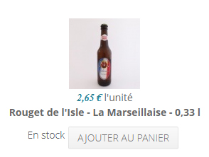

1 - Existe t'il un tutoriel ou comment pour modifier le graphisme des boutons. Par exemple : ajouter au panier, ajouter à vos favoris, nous contacter pour plus d'information, bouton suivant dans le tunel de paiement etc...
(voir copie d'écran ci-jointe)

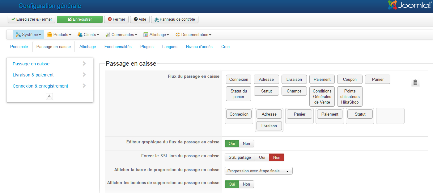

2 - Dans le tunel de paiement, comment faire pour que celui apparaisse dans mon fil de navigation, ce qui pourrait donner :
Accueil | Passage en caisse

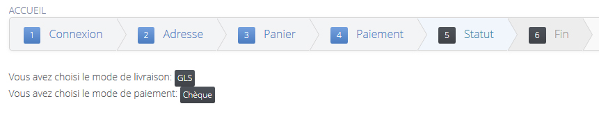

3 - Toujours dans le tunel de paiement, dans la partie "Statut", j'aurais aimé ajouter un interligne entre la ligne reprenant l'information du mode de livraison et du paiement, est-ce dans hikashop ou est-ce dans mon template ?
(voir copie d'écran ci-jointe).

En fait, ce n'est pas les icones des produits, du bouton refresh etc... que je voudrais modifier
Il s'agit des boutons nommés dans mon post initial. En fait en ouvrant la pièce jointe nommé h9fab452.jpg.
C'est le graphisme du bouton "Ajouter au panier" que je voudrais changer.

2. La solution sera de modifier votre flux de passage en caisse via "Hikashop->System->Configuration->Checkout", et ensuite de déplacer l'action "payment" au dessus de l'étape dans laquelle elle est située.
3. il vous suffira de modifier le fichier "status" de la vue "checkout" de votre template de front-end via "Hikashop->Display->Views", et de modifier la ligne :
echo implode('<br/>', $array);
Par :
echo implode('<br/><br/>', $array);

- Point N° 3 ok, super c'est fait.
- Point N°2 : je ne comprend pas ce que vous voulez dire par : "Ensuite de déplacer l'action "payment" au dessus de l'étape dans laquelle elle est située."
Voici une copie d'écran de la configuration de mon passage en caisse.
Vous voulez dire par au-dessus de l'étape dans laquette elle est située par "avant" cela voudrait dire que le l'action "paiement" se placerait avant

en regardant le bouton "AJOUTER AU PANIER" sur mon site, j'ai ce code :
<input class="btn button hikashop_cart_input_button" name="add" value="Ajouter au panier" onclick="var field=document.getElementById('hikashop_product_quantity_field_4');return hikashopModifyQuantity('284',field,1,0,'cart',116)" type="submit">
Pouvez m'en dire un peu sur comment changer par exemple la couleur de fond du bouton et la couleur de police afin que les boutons soit en harmonie avec mon template.
Merci par avance et bonne fin de soirée.

1. Pour le fil d'ariane, il faut sélectionner un menu de type "HikaShop checkout" dans l'option "Forcer un menu dans le passage en caisse" de la configuration. Vous pouvez créer un menu de ce type via le gestionnaire de menus de Joomla.
2. Ce sont des explications générales sur comment modifier le CSS pour les éléments d'HikaShop. Cela demande bien sûr de déjà maitriser un minimum le CSS pour pouvoir personnalisé les éléments.
Mais ce n'est rien de très compliqué.
Par exemple, pour change la couleur du texte du bouton, vous pouvez utiliser ce code CSS:
.hikashop_cart_input_button{ color: blue !important; }
Je vous recommande de lire les tutoriaux sur l'apprentissage du CSS qui sont fourni dans notre documentation sur la personnalisation de l'affichage: www.hikashop.com/support/documentation/1...the-display.html#css

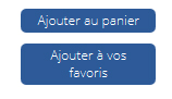

Enfin, pourriez vous me dire comment élargir le bouton exemple "ajouter aux favoris" (voir la copie d'écran ci-dessous)
J'ai joué sur la taille du texte pour le bouton "ajouter au panier" mais pour le bouton "ajouter aux favoris" cela ne suffit pas.

Et pour élargir les boutons, vous pouvez appliquer du css sur:
#hikashop_add_wishlist input{ ...}
