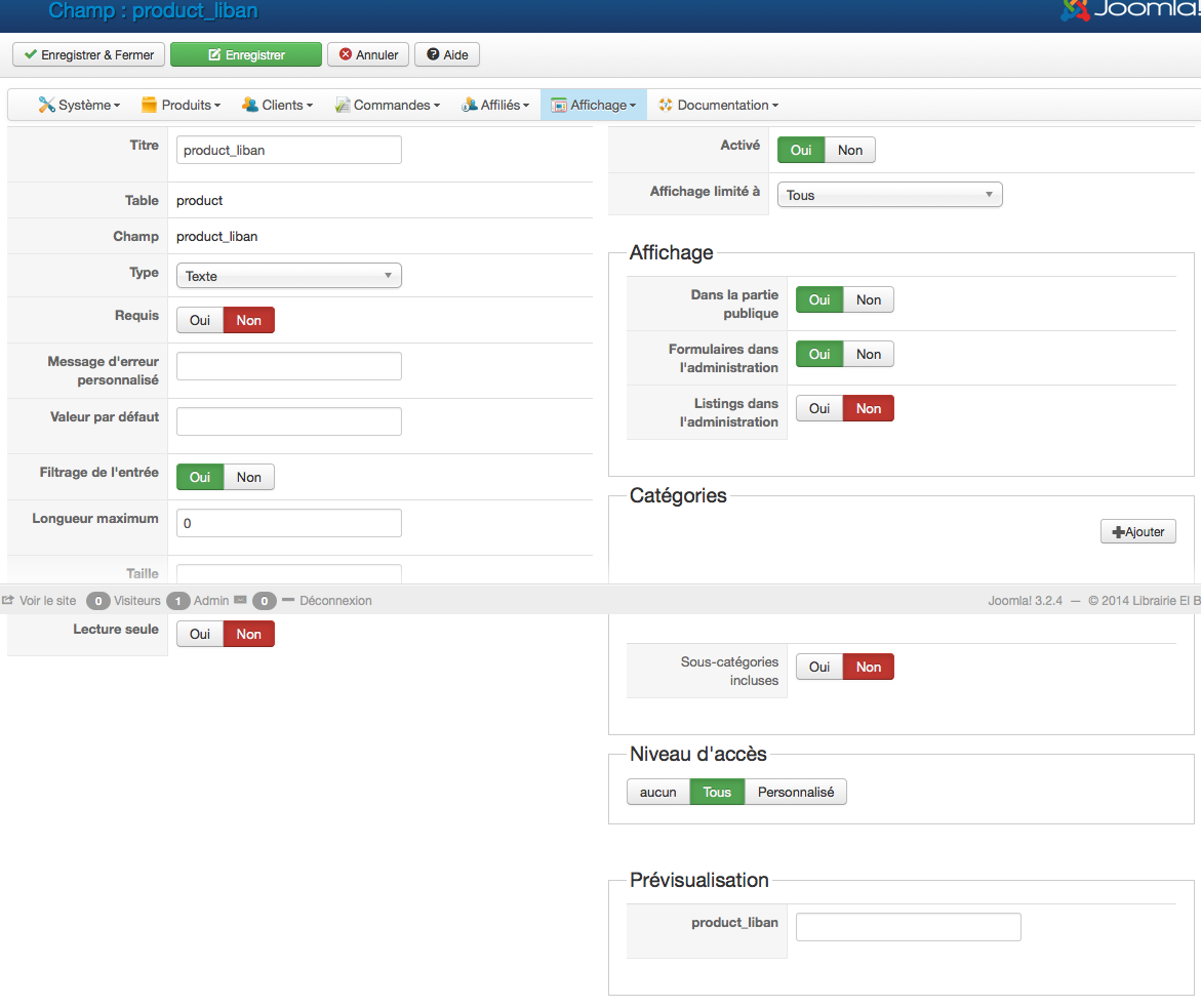

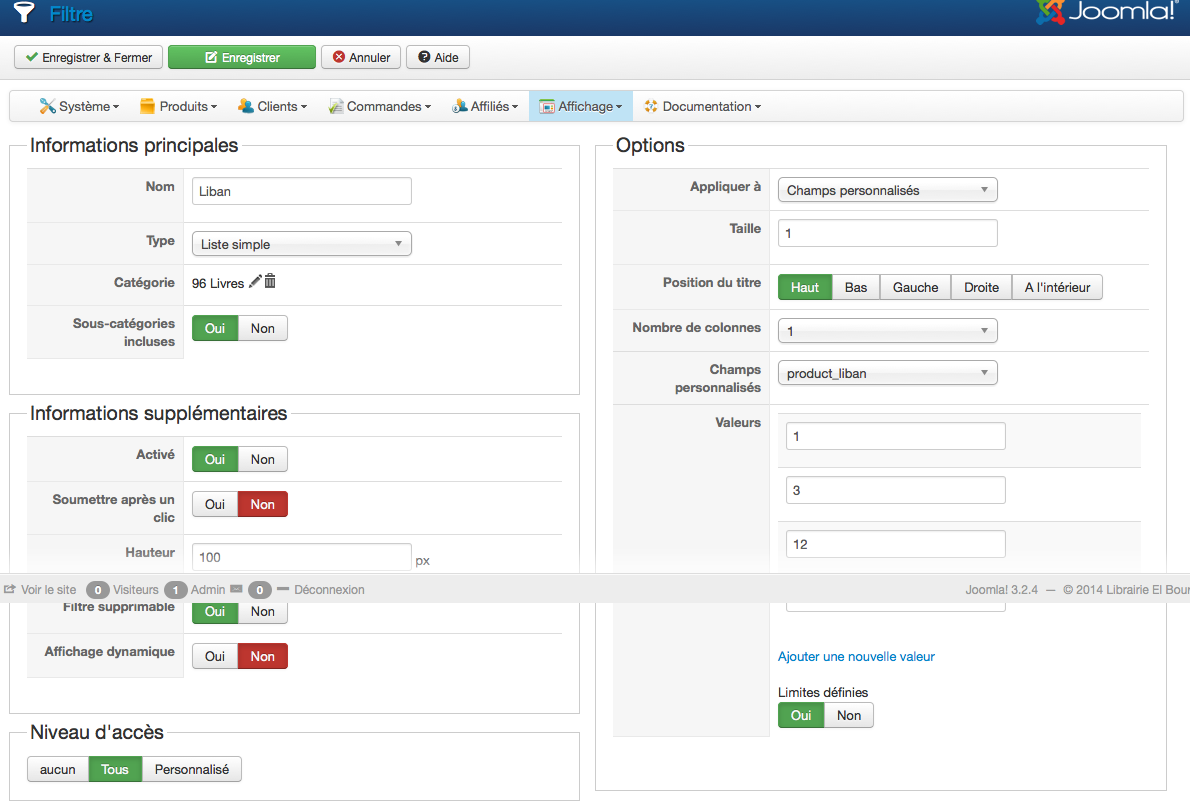

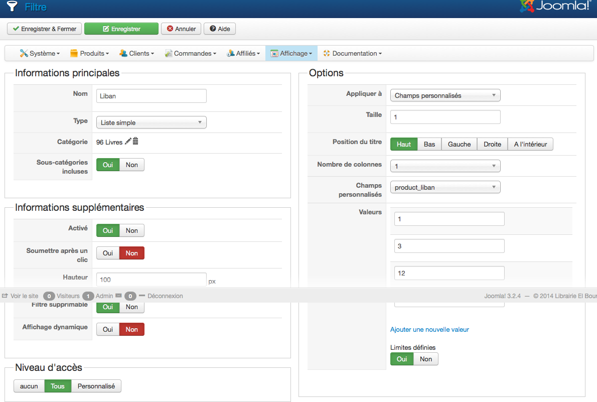

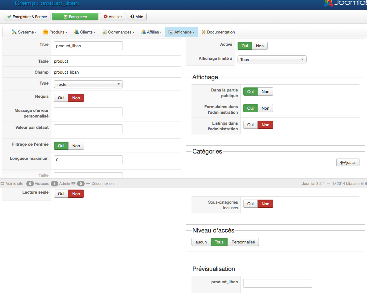

  • Posts: 20
12 years 1 month ago #167949
Merci de votre réponse. Les copies d'écran sont jointes.

  • Posts: 86183
12 years 1 month ago #167952
Alors, il faut changer votre champs personnalisé pour que ce soit soit un radio, soit un checkbox, soit une liste déroulante avec les valeurs possibles directement dans le champs personnalisé.
Et vous pouvez enlever les valeurs dans le filtre.
Cela devrait ensuite fonctionner comme il faut.
