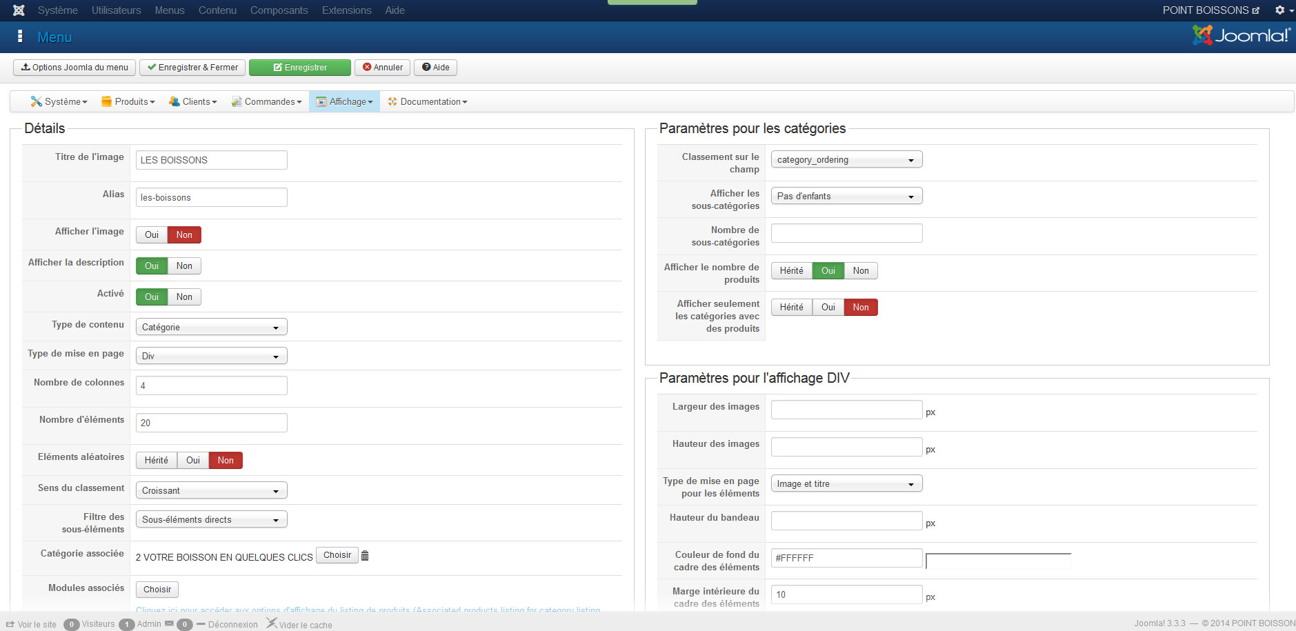

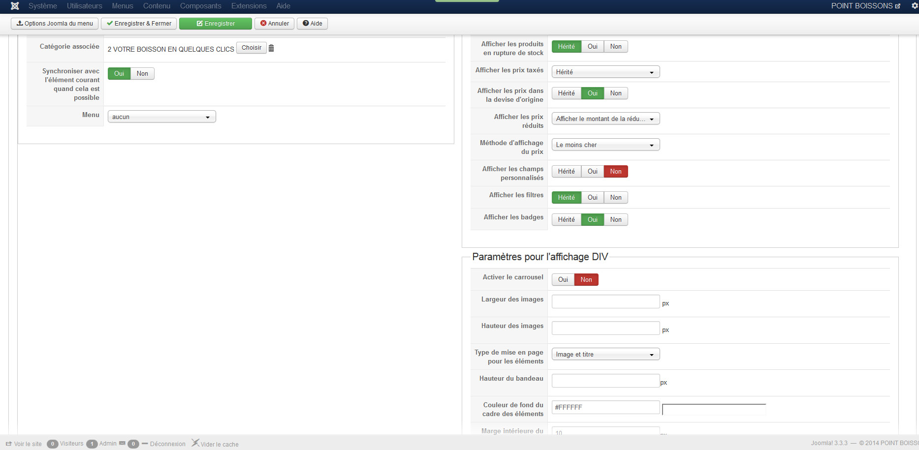

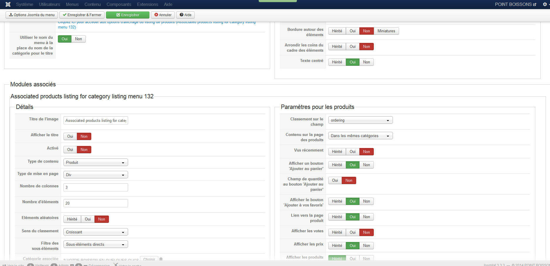

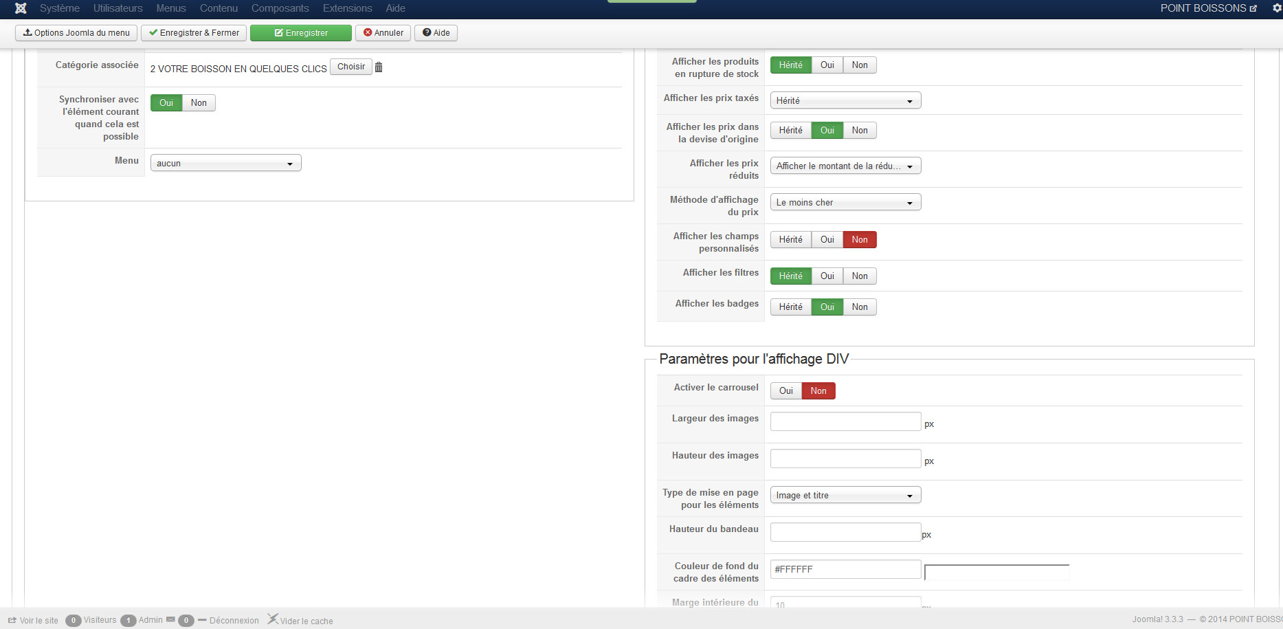

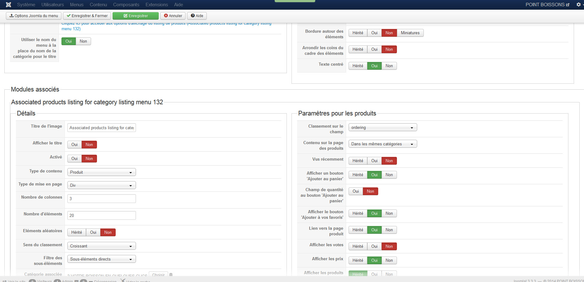

Bonjour Xavier et merci pour votre réponse.

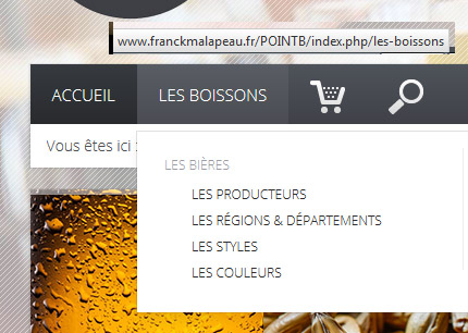

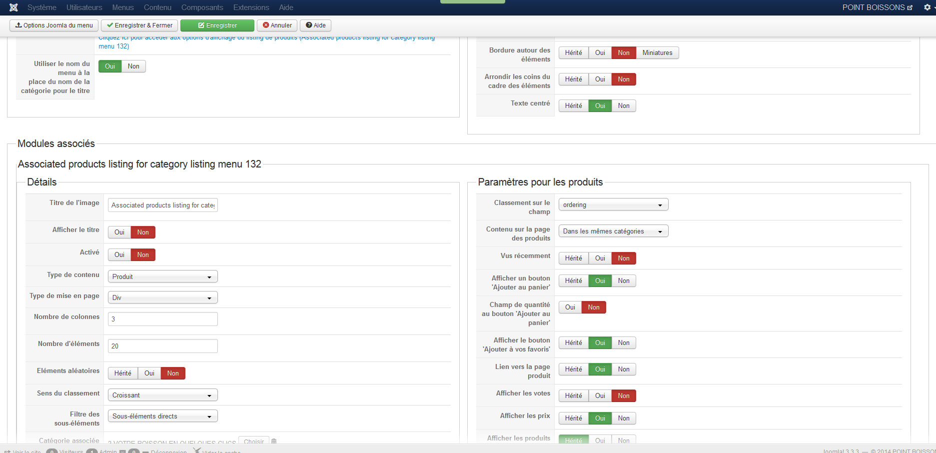

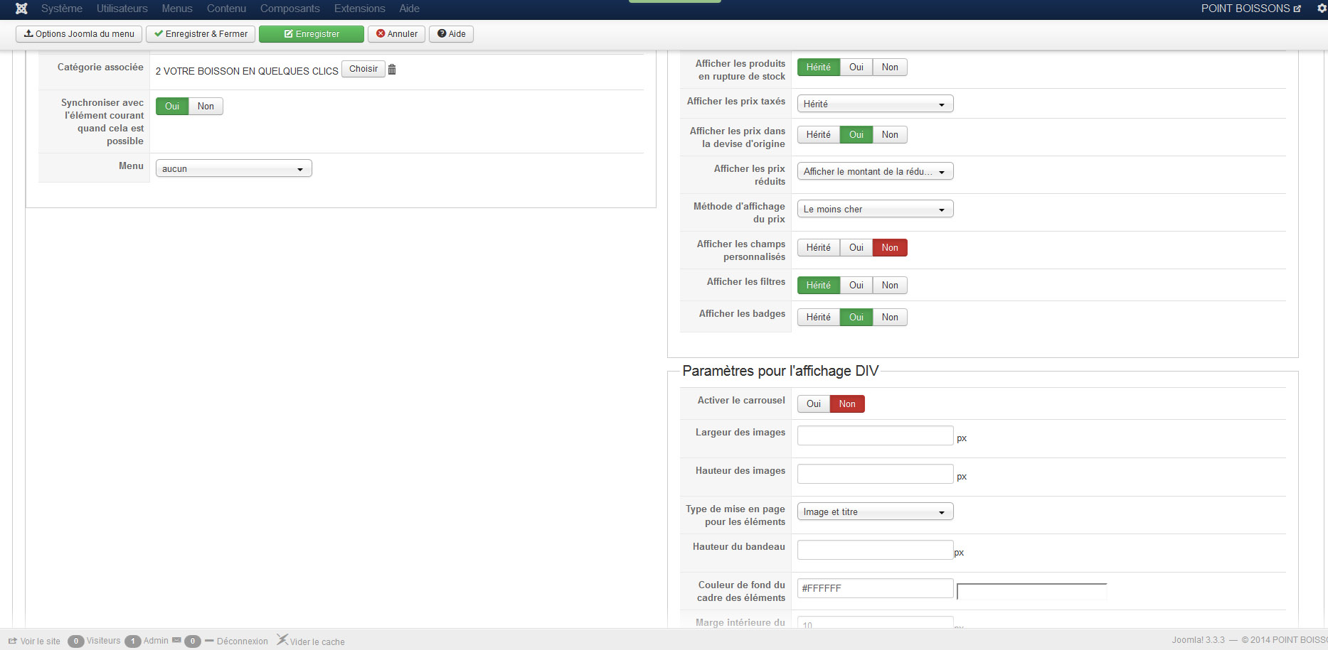

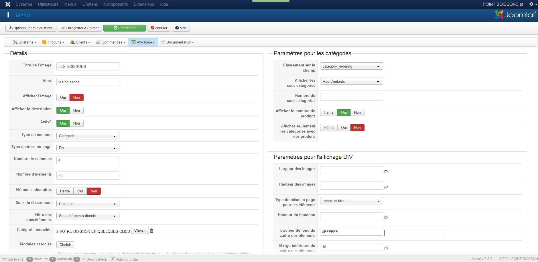

Ci-joint les copies d'écran demandées pour le menu en rapport avec l'URL me posant problème.

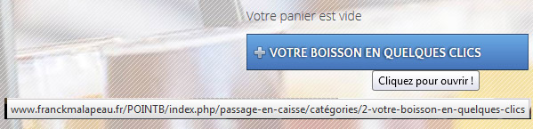

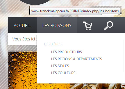

L'URL est correcte en passant par ce menu par contre, cette même URL est transformé par l'url qui pose problème lorsque je clique sur le module (type accordéon possitionné en search) nommé "votre boisson en quelques clics".
- Voici donc 3 copies d'écran pour le paramétrage de menu

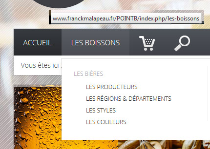

- Une copie d'écran montrant l'url qui est correcte en passant par ce même menu : www.franckmalapeau.fr/POINTB/index.php/les-boissons

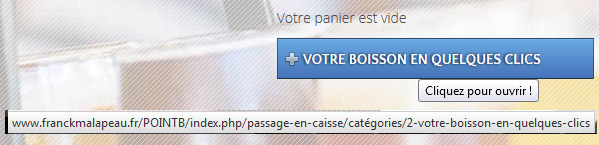

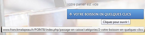

- Une copie d'écran montant l'url incorrecte en passant le module mais qui est lié au menu ci-dessus :
www.franckmalapeau.fr/POINTB/index.php/p...on-en-quelques-clics

  • Posts: 85952
  • Thank you received: 14141
11 years 11 months ago #168544
De ce que je vois, ce lien viens d'un module qui n'est pas un module HikaShop. Je ne sais pas comment il est configuré ou codé donc je ne pourrais pas vous dire, mais la solution se trouve dans la configuration ou le code de ce module, non dans HikaShop.
