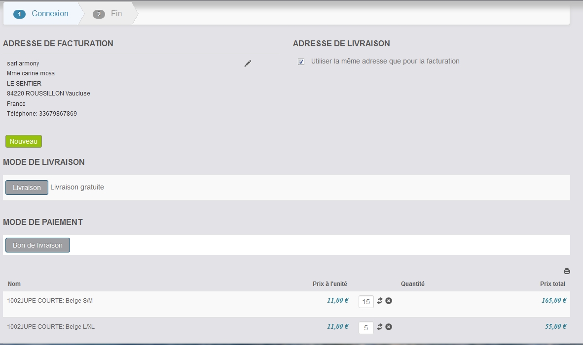

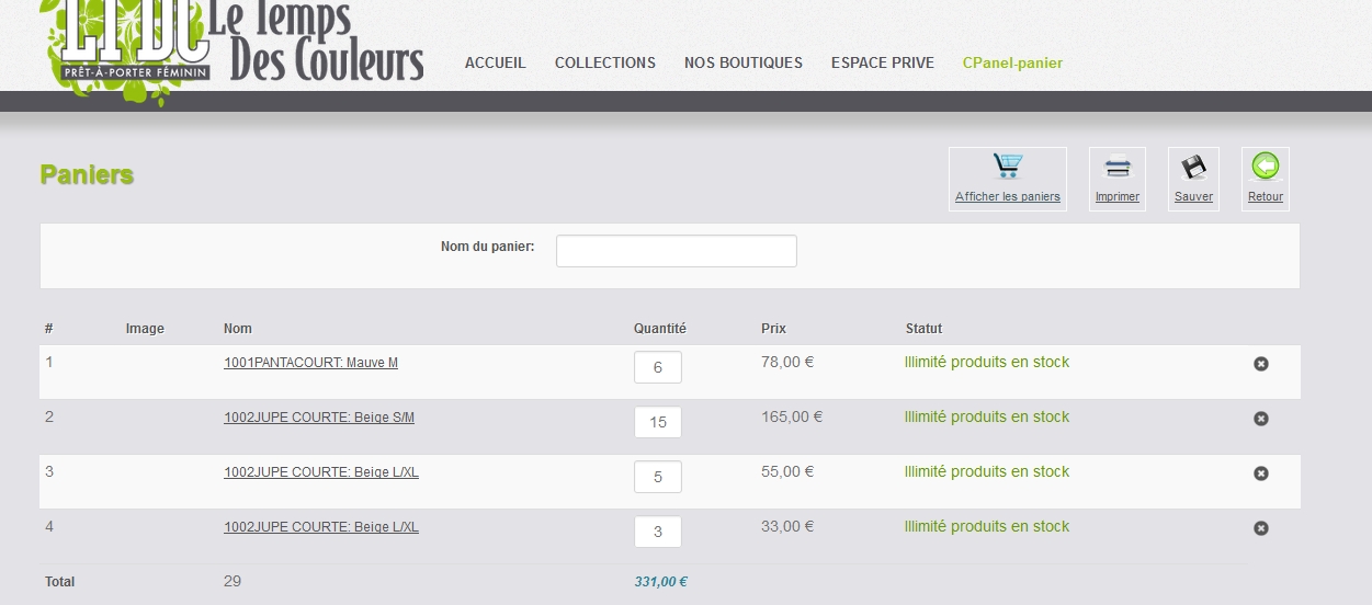

  • Posts: 79
11 years 10 months ago #172295
Bonjour Jérôme,
Merci pour votre suivi.
J'ai abandonné l'option ""Cpanel/Afficher les paniers+détail lignes" pour n'utiliser que le module Panier qui gère parfaitement la suppression d'un produit.
Pour moi le souci subsiste :
<> Ci-joint "Pb-suppression-Cpanel-panier1.jpg" : écran d'affichage du panier dans CPanel
<> si on clique sur une croix pour supprimer un produit
<> on arrive automatqiuement sur l'écran de la commande (cf "Pb-suppression-Cpanel-panier2.jpg")
Il est possible que ce point soit déjà inscrit dans la liste de vos "issues".
Bonne soirée.
Xavier
  • Posts: 26376
11 years 10 months ago #172297
En effet, lorsque vous supprimez un produit dans cette vue, vous êtes redirigé vers le "checkout".
C'est un bug qui est référencé et qui sera logiquement résolu pour la 2.3.3 (mais qui est toujours en "in progress").
Cordialement,
