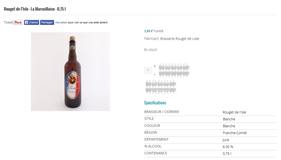

j'arrive à obtenir ceci (voir copie d'écran) :
Le problème c'est que :
1 - L'image est multiplié
2 - Celle-ci remplace le fond de tout mes boutons alors que je voudrais qu'elle remplace uniquement le bouton "ajouter au panier"
Conclusion, comment faire s'il vous plait pour corriger cela.
Bon dimanche
Bien cordialement.
Franck

Votre site est en maintenance et je n'y ai pas accès. Cela dépend de comment vous avez configuré l'option "style de bouton" dans la configuration et quels boutons vous souhaitez modifier. Donc il m'est impossible de vous répondre précisemment.
Notre documentation contient une page sur la façon de chercher les classes à utiliser dans le CSS pour se genre de personnalisation, et elle explique également dans quel fichier et comment ajouter vos modifications CSS.
Donc je vous recommende de la suivre :
Mais je vois que vous êtes sur la bonne piste. Il suffit de rajouter un no-repeat à votre background-image pour éviter la multiplication de l'image (c'est du CSS standard). Et pour éviter de remplacer les autres boutons il suffit de rajouter .hikashop_product_page au début de votre CSS

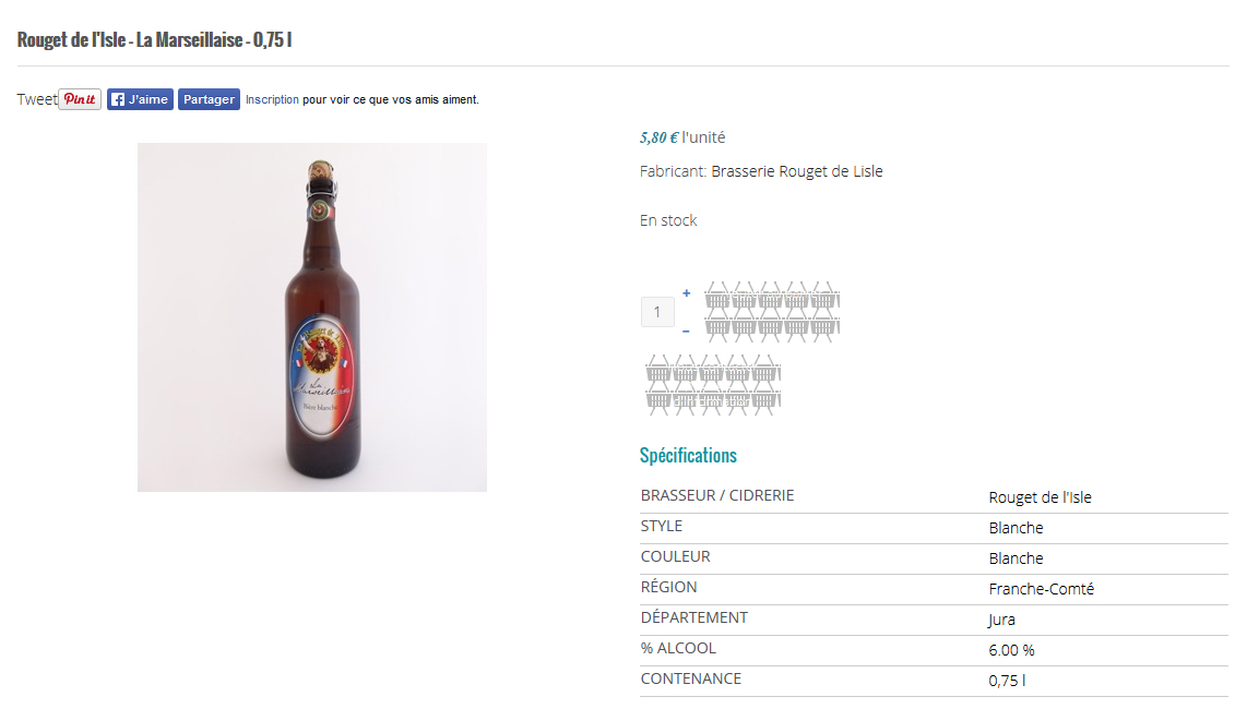

J'ai modifié le code de mon précédent post par ceci :
a.hikashop_cart_button{
  background-image:url(/POINTB/images/cart.png);
  background-repeat:no-repeat;
  width:100px;
  height:50px;
a.hikashop_cart_button:hover{
  background-image:url(/POINTB/images/cart-over.png);
  width:100px;
  height:50px;
C'est mieux, l'image de mon panier n'est plus multiplié, par contre j'ai essayé de remplacer a.hikashop_cart_button par a.hikashop_product_page
mais en faisant ceci l'image de mon panier disparait au profit du bouton "ajouter au panier"
Pouvez vous éclairer ma lanterne sur ce dernier point...
Merci par avance de votre aide.
Bien cordialement
Franck
Last edit: 11 years 10 months ago by sandrine huard.
