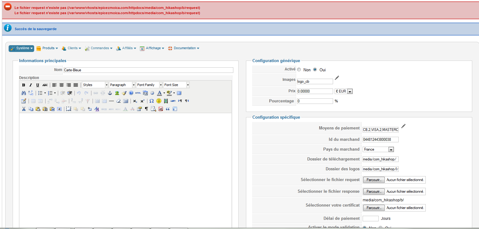

-- Joomla version -- : 3.2.4
-- Error-message(debug-mod must be tuned on) -- : Erreur
Le fichier request n'existe pas (/var/www/vhosts/---/httpdocs/media/com_hikashop/b/request)
J'essaye d'installer le module de paiement sur mon site en utilisant les fichiers "request" "response" et "merchant certificate" fournis par ma banque, mais quand j'upload les trois fichiers en question, j'ai toujours le même message d'erreur : Le fichier request n'existe pas (/var/www/vhosts/---/httpdocs/media/com_hikashop/b/request)
Le dossier b est bien créé, les fichiers sont bien dedans, mais ne sont pas executables. Quand je les met en 755 via ftp, et que je sauvegarde à nouveau mon module, j'ai de nouveau la même erreur.
J'ai contacté ma banque, mais après plusieurs recherches, dont un envoi de mes fichiers request et response.exe, la solution n'a pas été trouvée.
Je n'ai pas téléchargé mes fichiers en binaire, puisque je les appelle du module ATOS et que l'adresse demandée se trouve toujours en local.
Pouvez-vous m'aider ?? Je ne m'en sors pas...

J'ai eu le message d'erreur :
Erreur
Le fichier de certificat n'existe pas ( /var/www/vhosts/---/httpdocs/media/com_hikashop/b/ct.fr.044812443800038 ). Ce nom de fichier a été détecté en utilisant votre id marchant. Verifiez donc que ce dernier est bon!

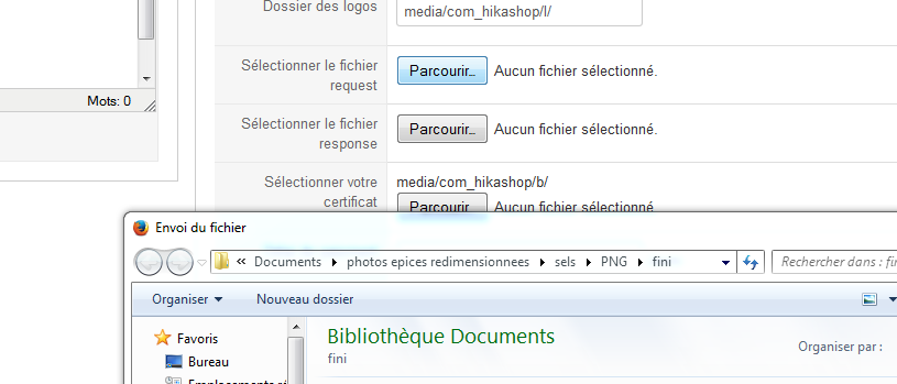

ce que j'aimerai, à l'heure actuelle, c'est appeller le fichier request et response non de mon ordinateur (ci joint photo comme c'est le cas actuellement), mais dans l'architecture même de mon site, soit /var/www/vhosts/---/httpdocs/media/com_hikashop/b/request où je serai sûre qu'il a été transféré en mode binaire et qu'il est exécutable. (Quand le fichier est appelé comme il l'est à l'heure actuelle, il n'est pas exécutable...)

le appuyer pour parcourir des systèmes de paiement hikashop n'a pour moi quasiment jamais bien marché, je l'utilise uniquement pour initialiser ATOS , il plante (ou messages d'erreurs) , je laisse tomber et je transfere par FTP
prenez filezilla connectez vous en FTP par mode binaire et mettez vos fichiers au bon endroit, tout devrait marcher de suite

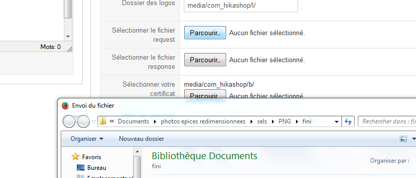

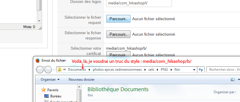

Bref, je sais que je deviens "chiante", mais quelqu'un saurait-il comment changer les paramètres du bouton "parcourir" du mode de paiement ATOS de manière à charger les fichiers request et response de la base même du site plutôt que via l'ordinateur comme j'avais montré sur une image (je la rejoins au cas où).
Je vais cherché sur le net en attendant, mais si quelqu'un à une idée, ça me dépannerait grandement, parce que l'erreur d'appel vient peut-être juste de là...

juliecolson wrote: Bref, je sais que je deviens "chiante", mais quelqu'un saurait-il comment changer les paramètres du bouton "parcourir" du mode de paiement ATOS de manière à charger les fichiers request et response de la base même du site plutôt que via l'ordinateur comme j'avais montré sur une image (je la rejoins au cas où).
c'est cette partie qui est confuse et que je ne comprend pas, le bouton parcourir prend des fichiers qui sont sur ton ordinateur et c'est tout ce qu'on lui demande de faire, tu dezippes ton kit 32 ou 64 bits dans ton ordi et tu vas chercher request response et certificat, le certificat doit etre celui avec le numero du client , unique pour chacun
et son nom est ct.fr.numerodetonclient
Last edit: 11 years 10 months ago by erickb.

Votre ordinateur et votre serveur sont deux choses différentes.
Merci d'éviter d'utiliser le système d'upload dans la configuration d'ATOS et de bien passer via un accès FTP afin d'envoyer les fichiers dans le bon répertoire sur votre serveur.
Il vous faudra également vérifier que ces fichiers, sur votre serveur, ont bien les bons droits d'accès, en execution.
