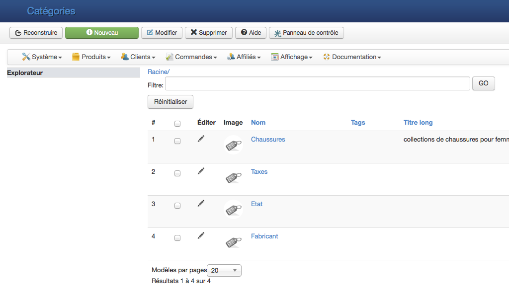

11 years 11 months ago #173427
-- HikaShop version -- : 233
-- Joomla version -- : 334
panneau explorateur vide
depuis cette version dans l'admin mon panneau explorateur reste vide (categories, produits, ect ..)
le code du span2 de gauche (ect ... a la place de toutes les categories et icones qui sont pourtant bien là
<div class="span2">
		<div style="border-top: 1px solid rgb(204, 204, 204); border-bottom: 1px solid rgb(204, 204, 204); background: rgb(221, 225, 230) none repeat scroll 0% 0%; -moz-background-clip: border; -moz-background-origin: padding; -moz-background-inline-policy: continuous; font-weight: bold;margin-bottom:1px">Explorateur</div>
<script type="text/javascript">
	fpath = '../media/com_hikashop/images/folder.gif';
	d = new dTree('d');
	d.config.closeSameLevel = true;
	d.icon.root = '../media/com_hikashop/images/icons/icon-16-zone.png',
	.....ect ....
	d.icon.nlMinus = '../media/com_hikashop/images/nolines_minus.gif'
d.add(1,0,'Racine',pp(1),'','',fpath);
ect ....
d.add(1075,1072,'Chaussures extra plates',pp(1075),'','',fpath);
d.add(1085,1084,'Sandales habillées',pp(1085),'','',fpath);	document.write(d);
	d.closeAll();
	d.openTo(2, true);
	function pp(cid) {
						return '/sacapuce.fr_3/administrator/index.php?option=com_hikashop&amp;ctrl=category&amp;task=listing&amp;type=product&filter_id='+cid;
</script><div class="dtree">
</div>
	</div>
pas d'erreur javascript sur la page
merci
  • Posts: 86211
11 years 11 months ago #173455
Entre HikaShop 2.3.2 et HikaShop 2.3.2 il n'y a qu'un patch de sécurité. Donc c'est impossible que cela soit dû à cette version.
C'est par contre assez étrange comme soucis. Cela pourrait indiquer un problème dans l'intégrité des données de catégorie. Cliquez sur le bouton "Reconstruire" pour réparer les données et cela aidera peut être.
  • Posts: 2696
  • Thank you received: 74
11 years 11 months ago #173464
j'ai trouve, ca venait du root category_namekey
merci
