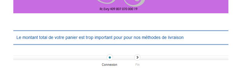

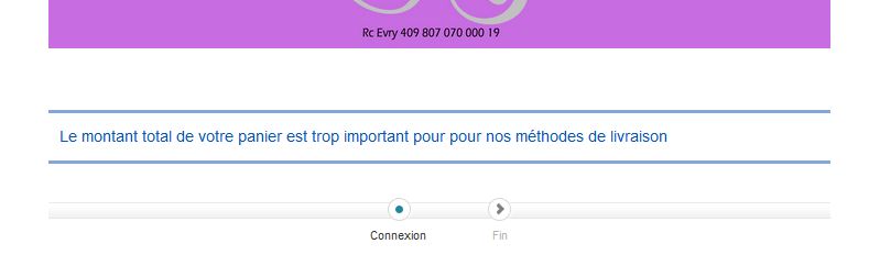

Bonjour je viens de créé un compte et pour payer par cheque chaque fois il indique l erreur suivante
Le montant total de votre panier est trop important pour pour nos méthodes de livraison
comment faire pour pouvoir valider
Je vous joint le lien du site qui est pour le moment en demo il faut cliquer sur ce lien
taxiclub.fr/joomla/en/ma-boutique/boucle-d-oreilles
et vous ajouter au panier et la ce produit cette erreur ?
Merci de votre soutien

@nobile: ce problème n'a pas de lien avec ce topic, merci de créer un nouveau sujet pour cela.
Dans votre cas je pense qu'il y a simplement aucune méthode de livraison disponible selon vos critères, merci de vérifier dans les options de ces dernières qu'il n'y a pas de restriction sur le montant total du panier.
