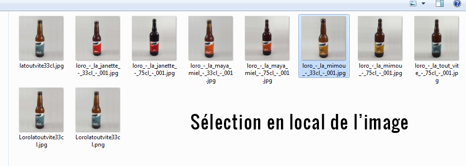

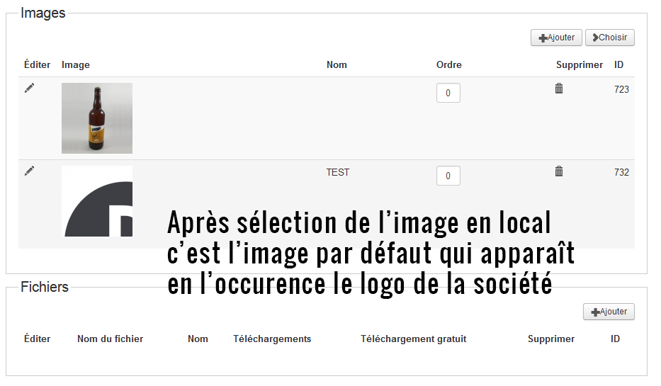

Depuis le transfert sur le serveur de production (enfin je crois que cela vient de là) c'est à dire du serveur Mavenhosting (lorsque j'étais en phase de test) vers le serveur OVH (site actuel en production). Je ne peux plus ajouter d'images dans un produit en passant par le bouton "ajouter". Ce bouton fonctionne, je vais chercher mon image sur mon disque dur en local mais lorsque je clique sur ok, c'est toujour l'image par défaut qui apparaît. Je suis donc obligé de passer par le bouton "choisir" et d'aller chercher mon image dansle dossier : media/com_hikashop/upload
Je vous joins 2 copies d'écran afin que vous puissiez vous rendre compte de "visu" de ce qu'il se passe.

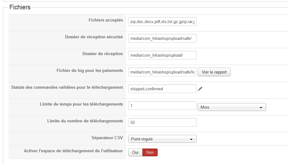

Vous trouverez en pj la copie d'écran de la configuration demandée

La configuration pour les chemin d'accès au répertoire d'upload est correcte.
Je vous laisse faire le test d'un upload de fichier pour un produit et nous verrons le reste en fonction.

Ce n'était pas l'image par défaut qui était affichée mais c'était bien la miniature de votre produit avec votre watermark.
Mais votre image de watermark étant très très grande, elle recouvrait entièrement l'image uploadée.
Du coup, il n'était plus possible de voir l'image envoyée, entièrement recouverte par le watermark.
La miniature était correcte mais l'image de base était "corrompu".
J'ai enlevé votre watermark et tout refonctionne.
