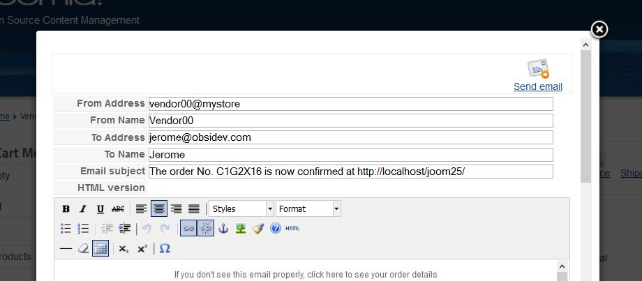

… à tout hasard, pour Hikamarket est-il possible de passer par une simple page html au lieu d'une fenêtre modal concernant les liens pour l'email, la facture et le bon de livraison?
Merci.
  • Posts: 26387
  • Thank you received: 4078
11 years 11 months ago #175967
Oui c'est possible mais cela demande de modifier un fichier "core" ou de passer via un plugin.
Le fichier "components/com_hikamarket/views/order/view.html.php" contient un tableau qui va avoir la structure pour la toolbar.
array(
	'icon' => 'shipping-invoice',
	'name' => JText::_('SHIPPING_INVOICE'),
	'url' => hikamarket::completeLink('order&task=invoice&type=shipping&cid='.$order->order_id, true),
	'popup' => array('id' => 'hikamarket_order_shippinginvoice_popup', 'width' => 640, 'height' => 480),
	'pos' => 'right',
	'acl' => hikamarket::acl('order_edit_shippinginvoice')
si vous commentez la ligne "popup", il n'y aura plus de popup mais un lien classique.
