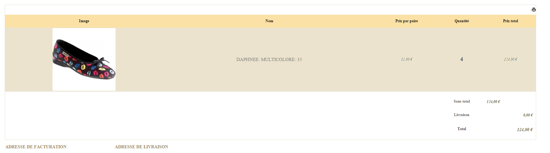

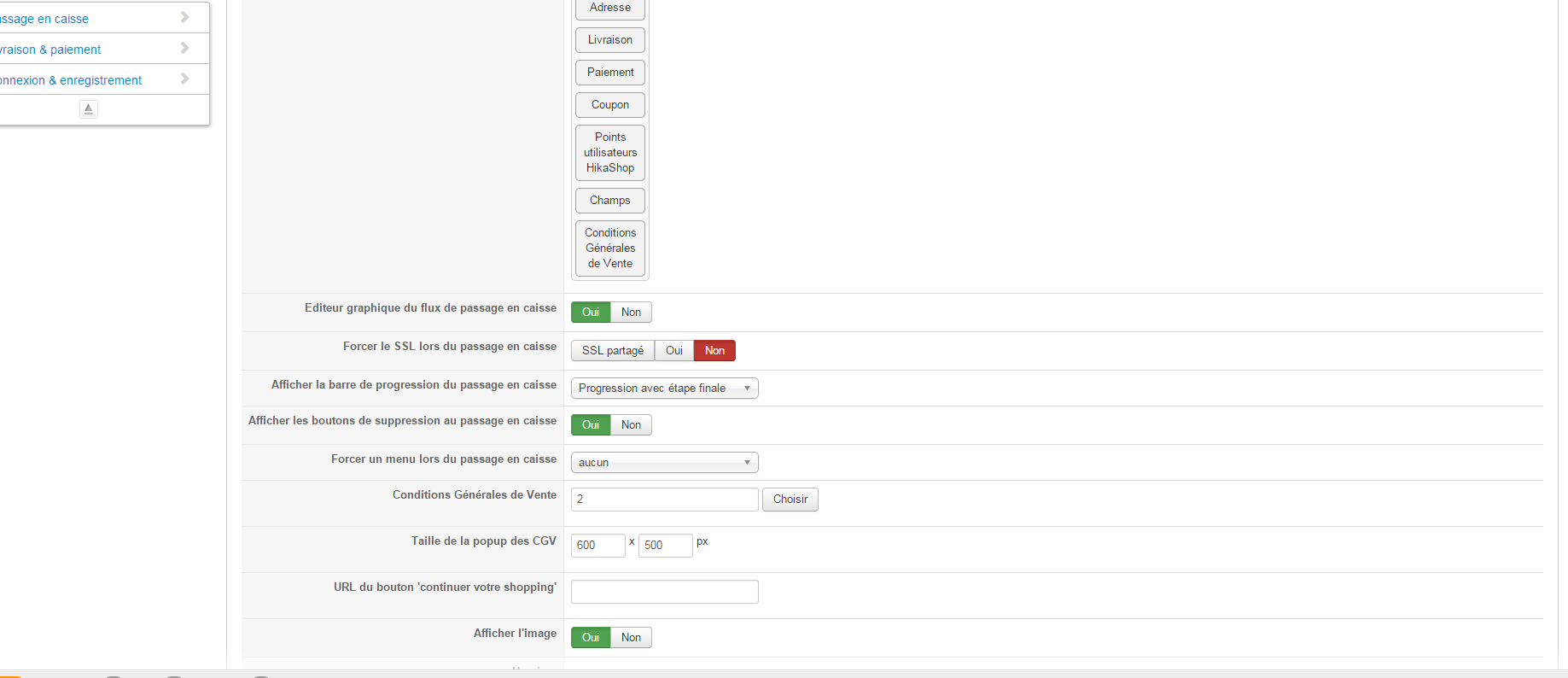

Sur un seul de mes siktes mais en toute dernière version 2.3.4, malgré des paramètres selon moi correctes ( voir images liées) la fonctionnalité de suppression d'un article ou modification de la quantité n'est plus !?
Est ce une volonté de votre part dans cette nouvelle version ? sinon, qu'ai je donc oublié ?
Merci!!

Si vous n'avez pas modifié la view "cart" il n'y a pas besoin de nous la faire passer :)
Dans HikaShop 2.3.4 nous avons fait une petite modification de vue
We modified the view "cart / showcart" in order to have a content similar to the view "checkout / cart"
Mais ce qu'il y a surtout dans HikaShop, c'est deux "modules" de panier pour le checkout : "Cart" et "Cart status".
"Cart status" est un affichage de panier sans les bouton de gestion de produit ; il n'est pas possible de changer la quantité ou supprimer un produit dans "cart status", il ne fait que afficher le panier.
"Cart" reste par contre le même qu'avant, il affiche le panier et permet de le modifier.
Cordialement,

Cela se configure tout simplement dans votre "checkout workflow".
www.hikashop.com/support/support/documen...ml#checkout_checkout
Il n'y a pas de retour en arrière à faire ; juste à remettre votre configuration du checkout workflow avec "cart" et non "cart status".
Cordialement,
