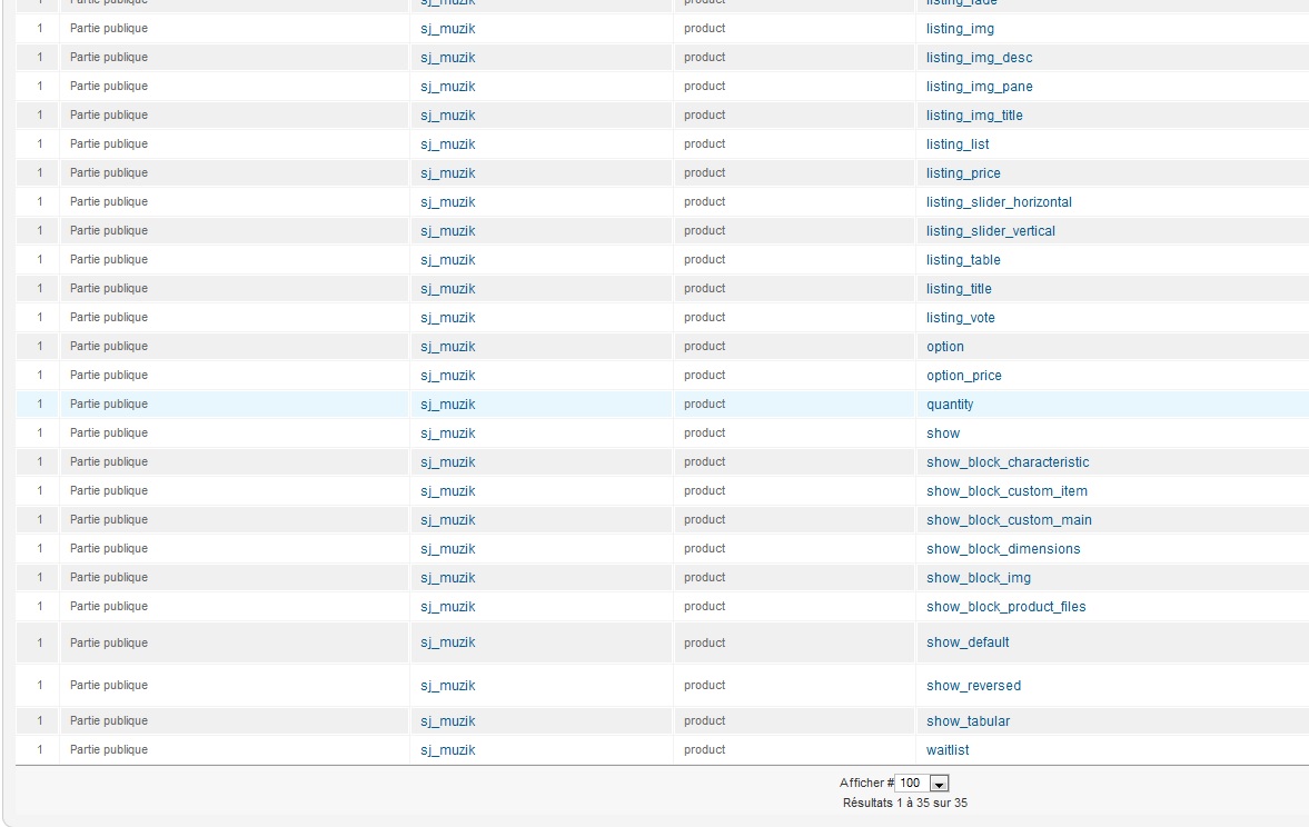

ps : sauf erreur de ma part la vue "product / show_quantity" n'existe pas ! voir PJ

Merci pour l'info Xavier, par contre je ne trouve pas la vue "product / show_quantity" ! pouvez vous svp m'indiquer ? je suis sur 2.3.0
11 years 9 months ago #180908
Il faut donc mettre à jour ;)
