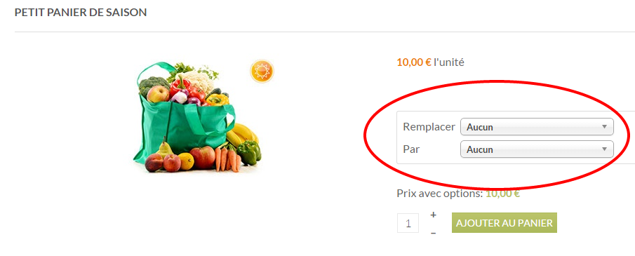

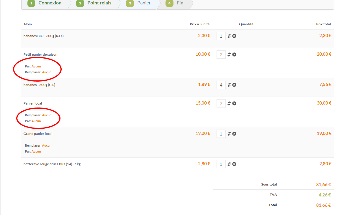

Comment réordonner l'ordre d'affichage des options dans le panier ?
Pour ma part je ne comprend pas pourquoi certains cas, cela s'affiche correctement et d'autres non. J'ai deux options par produits :
Remplacer : X
Par : Y
Dans la fiche produit c'est ok, mais dans le résume cela m'affiche :
Par : Y
Remplacer : X
Avez-vous une idée ?

En revanche cela ne règle mon problème, la requête est bonne par défaut pour l'affichage voulu, en revanche je m’aperçoit que ce sont tous les produits d'une même catégorie qui font cela (inverser l'option dans le le panier)
Mais je ne vois toujours pas le rapport. :/

Bonjour Xavier, oui j'ai également essayé
c.product_name DESC, c.product_parent_id DESC, b.cart_product_modified ASC, c.product_id ASC
Le plus dingue c'est quand je fais :
ORDER BY c.product_name DESC
Sachant que mes options se nomme "Remplacer" et "Par" je devrait forcement avoir l'affichage correct
Remplacer : X
Par : Y
Mais nan sur 3 de mes paniers d'une même catégorie cela s'inverse par rapport à la requête, quelque soit l’order en ASC ou DESC.
Last edit: 11 years 9 months ago by clicetcom.
