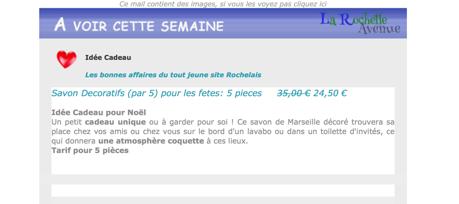

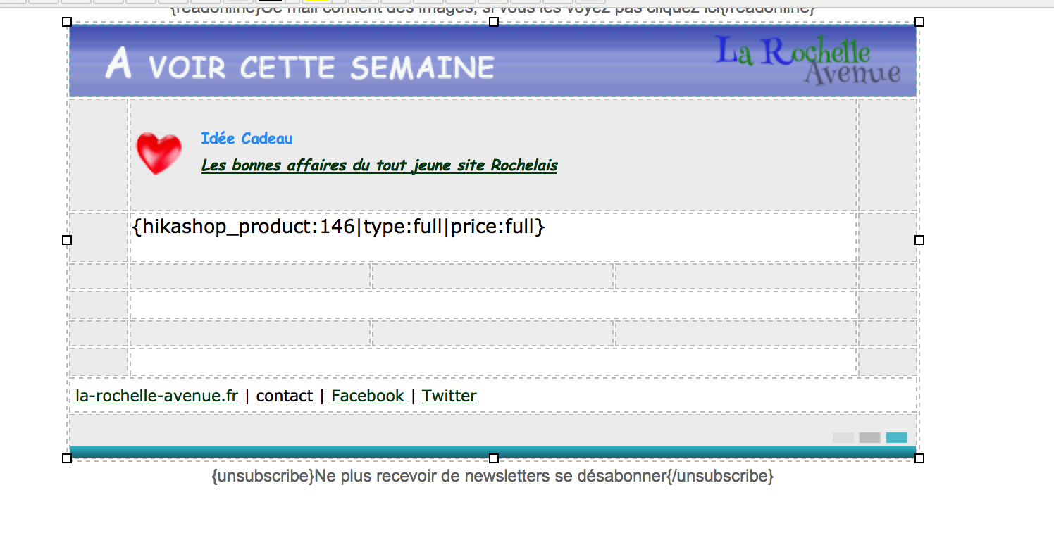

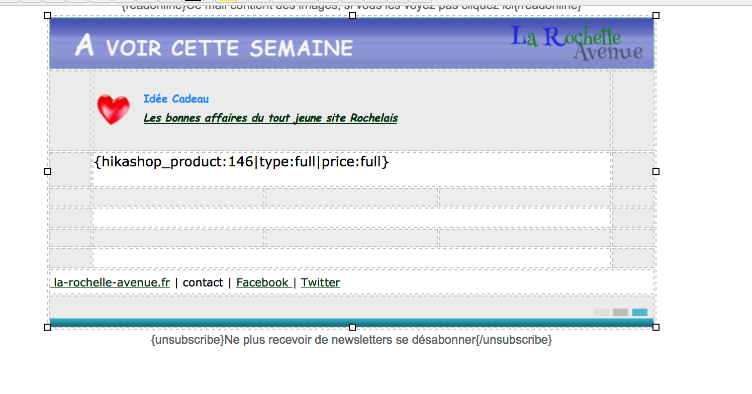

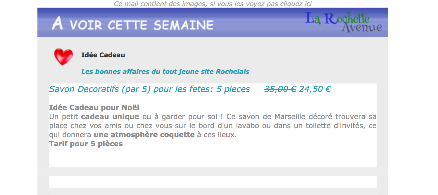

J'ai demandé à Acyba mais ils me renvoient vers vous. Dans ma newsletter, j'insere la balise et dans le mailing le produit apparait avec le titre, le lien, la description mais sans la photo. Cela fonctionne sur d'autres sites mais pas celui-ci

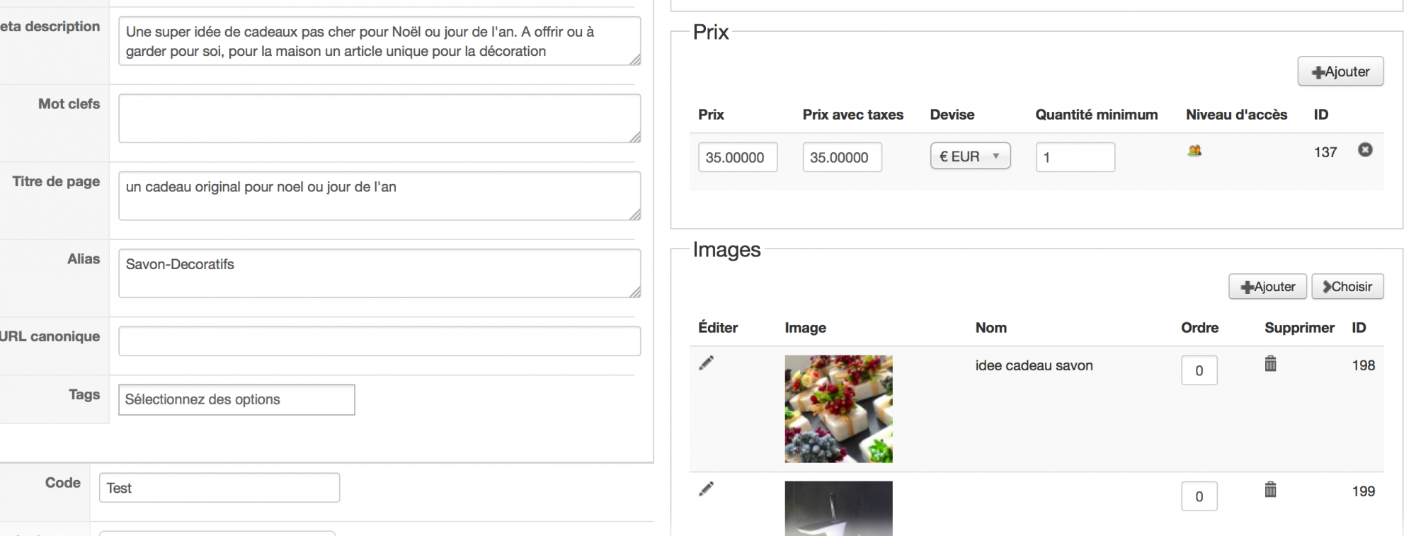

11 years 9 months ago #181097
Ci joint 2 snapshot pour être plus clair
  • Posts: 86212
  • Thank you received: 14219
11 years 9 months ago #181218

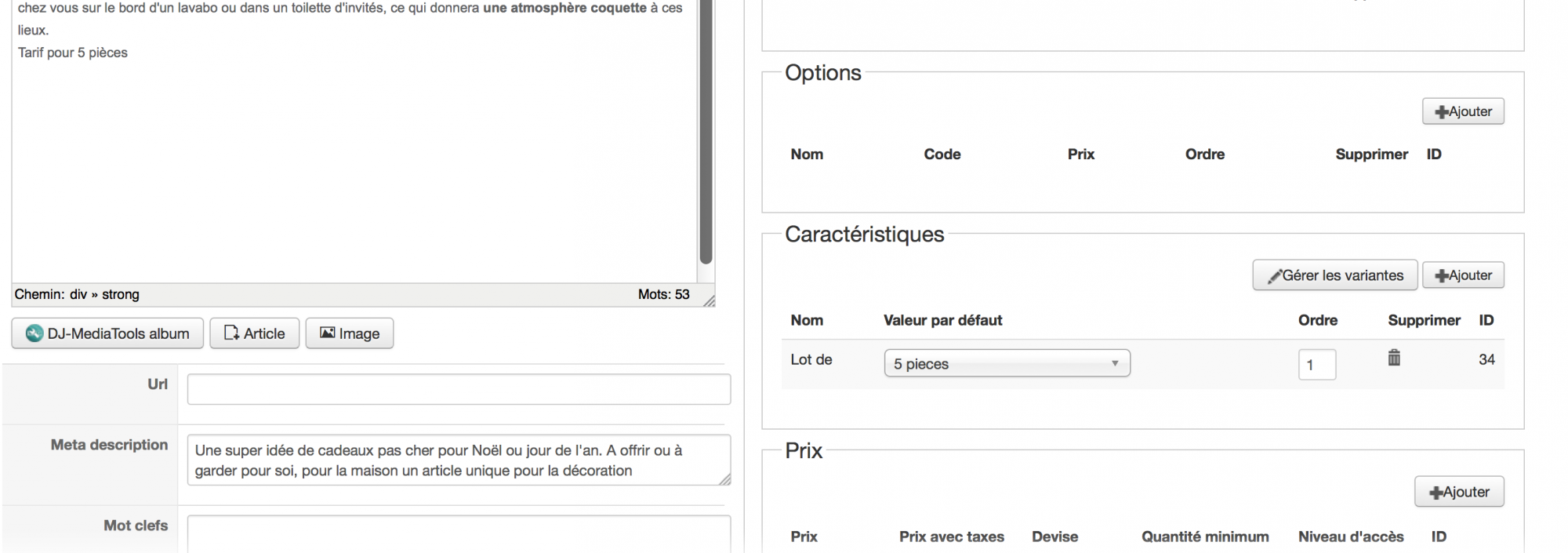

C'est que cela doit venir de la configuration de votre produit. Par exemple, si vous n'avez des images que dans les variantes du produit, le système n'ira pas les chercher pour l'affichage du produit principal dans les newsletter.

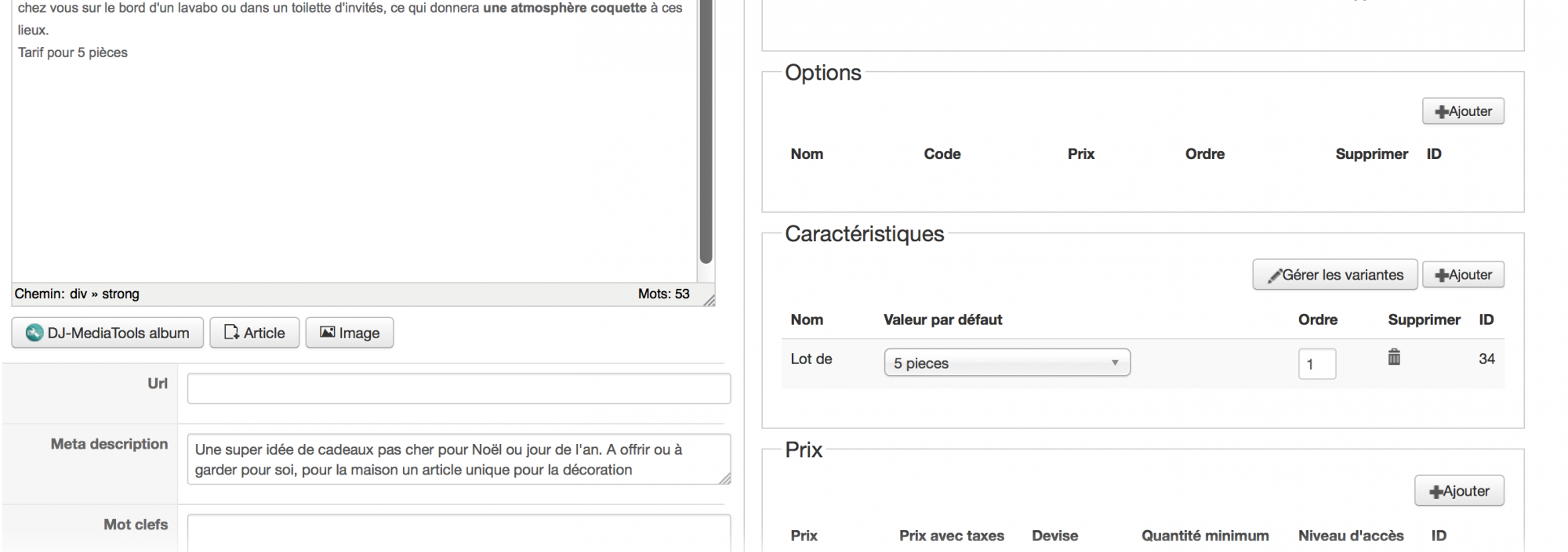

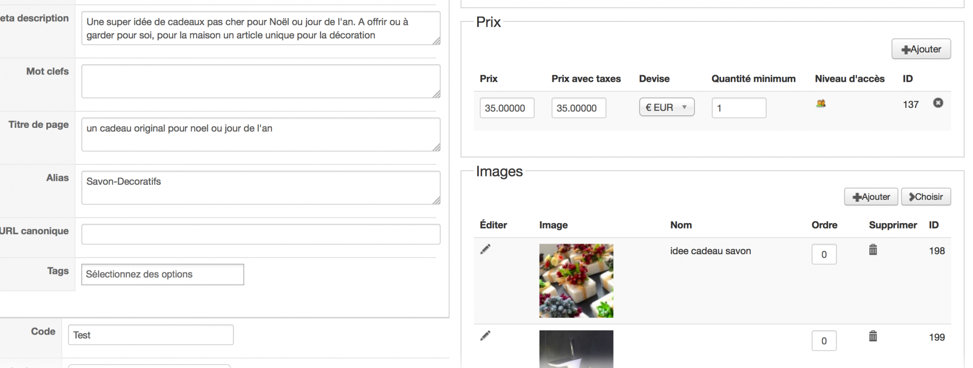

Pourriez-vous faire une capture des options de votre produit ?
  • Posts: 149
  • Thank you received: 6
11 years 9 months ago #181296
Le produit n'a pas d'options mais 2 variantes "prix" et pas d'images pour les variantes
Ci-joint les 2 captures

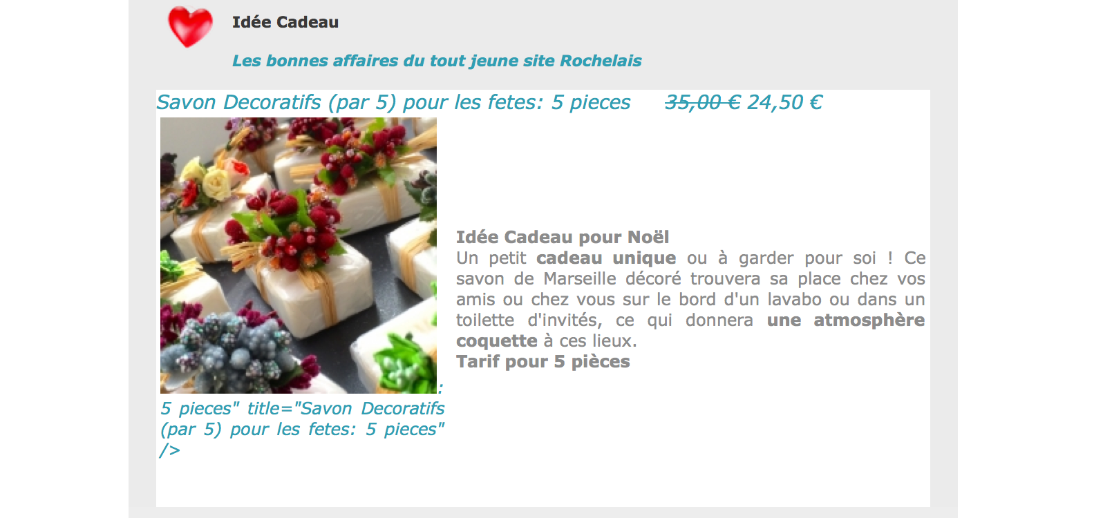

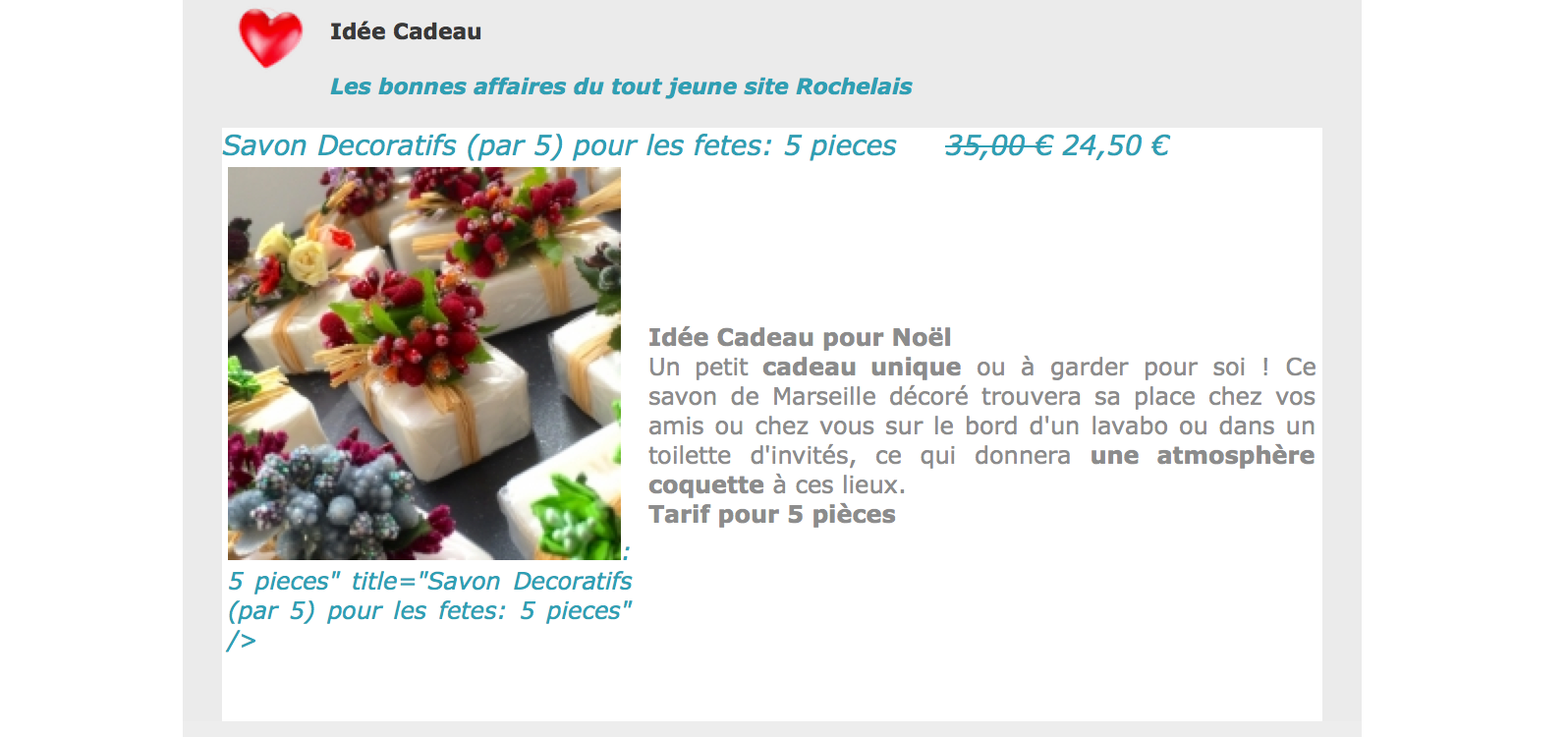

11 years 9 months ago #181813
Cela semble fonctionner mais la présentation semble bizarre (fichier joint) Le titre tout au dessus et la balise sous la photo
Merci
11 years 9 months ago #181852
Cela semble provenir d'un tag html mal fermé. Avez vous des apostrophes ou guillements dans les liens de vos images ou leurs noms ?
Ceci peut être vérifié directement via votre interface phpMyAdmin dans la table "#__hikashop_file".
Si tel est le cas, merci d'essayer de les retirer.
  • Posts: 149
11 years 9 months ago #181973
Oui c'était cela. Merci pour votre aide.
