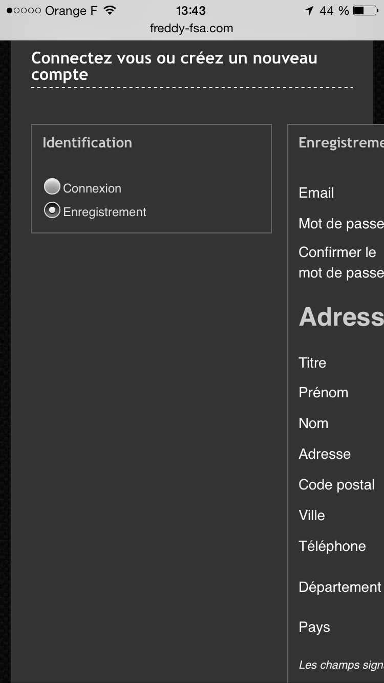

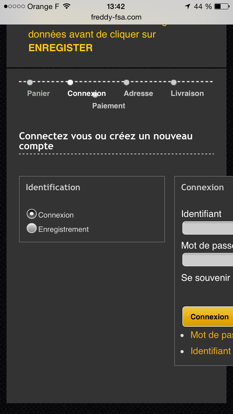

re-Bonjour...
J'ai un big soucis pour mon client...
Le site est au top du top.... j'ai différencier les modules et Menu pour que la mise en page ne soit pas la même sur Ordi et sur Smartphone... MAIS j'ai un gros bug au moment de la validation de commandes...
En effet, pour s'enregistrer... les champs sont Hors Ecran.. et complètement inaccessible...
C'est plutôt embêtant.... comment je peux me sortir de là...?

Les captures sont pour checkbox enregistrement ( ou apparait le <select> ; pas le checkbox connexion . Si on selectionne connexion l'erreur apparait aussi !! Donc plusieurs probèmes .

La largeur des 2 Parties qui se collent ne changent pas de largeur quelque soit la largeur du navigateur. c'est le selecteur rt-container qui change cette valeur de largeur normalement en utilisant MQ ( Mediaquery). La partie gauche est de 250px et celle de droite de 420px . C'est deux parties ( float: left; ) semblent s'alignert au centre ( je n ' ai pas étudier à quel niveau ) tant qu'il y a de la place à gauche et a droite ; ainsi le problème n'existe pas (non visualisable) .
C'est à partir du mediaquery 481 <->767 que tout est visualisable .
Les voies de solution
1) utilier un display block pour obliger le cadre de droite a s aligner sur une nouvelle ligne mais le width 420 px qui lui est associé va poser problème (A mettre dans un MQ < 768 px ) .
(OU mieux le float sort du flux, utiliser clear:left; )
2) redimensionner un div ok mais on parle de table CSS3 ( display:table pas td tr .. ) qui contient un ce selecteur départements qui contiennent certaines lignes assez longue (500px de largeur) par rapport au 420px !!! ?
=> en gros il faut changer la propriété display a partir de MQ <500px
et le faire pour chaque balise active
<div class=" " id="hikashop_checkout_login_form">
<div class="" id="hikashop_checkout_registration">
J'espère ne pas écrire trop de choses inexactes. ..... ( pas évident )
cordialement

for this kind of page www.freddy-fsa.com/component/hikashop/ch...ep/step-1?Itemid=220
1) when connexion item is selected
in grid-12-responsive.css or frontend_old.css
in @media only screen and (max-width: 767px) and (min-width: 481px){/*copy code here*/}
change
.hikashop_checkout_login_right_part {
width: 440px;
width: 440px;
clear: left;
2) when enregistement is selected
in @media only screen and (max-width: 767px) and (min-width: 481px){ }
create
hikashop_checkout_registration{
clear:left; }
the website duse javascript to toogle beetween identification / enregistrement
there must be a bug in hikashop php code because there is no class selector name for in a- item
a-<div id="hikashop_checkout_registration" class=""><----no class valeur name
compare to
b- <div id="hikashop_checkout_login_right_part" class="hikashop_checkout_login_right_part span8">
the toogle is manage by a script that add/remove = toogle class="hikashop_hidden_checkout" in each selector after click event
you can use i think instead 481 pixel a value like 0 or nothing !!
for 0 => @media only screen (max-width: 767px) { }
767px is the value when problem issue occurs on all pages
the template is from rocket theme so this is why i found the rt prefix in some css files .
The template name is kirigami and it is very professionnal design style , look .
The joomla framework is gantry .
the css framework is custo mversion of Bootstrap since bootstrap can be hidden inside selector .
many span seem to have no Css properties definition
The integration make by the dev is great and professionnal.Great work on all images products and text data relative to products ( price information ) .
I hope all is OK , resize the browser in all pages from min widtk to max width ( one screen or dual screen ) .
regard''s
