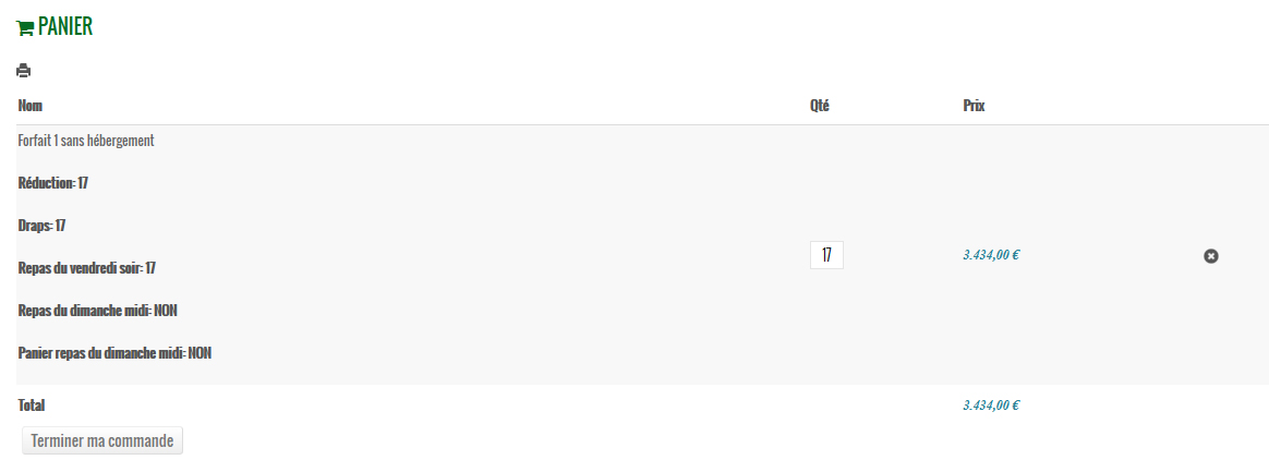

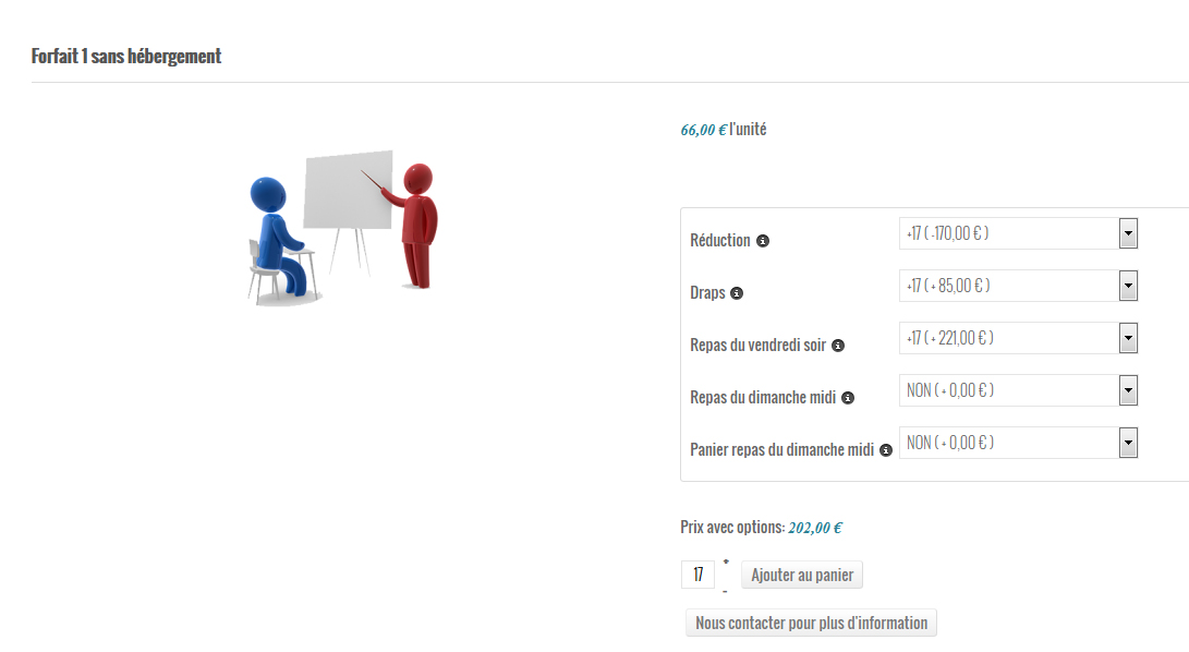

Le problème est que si je saisi 17 produits à 66 € (sans me servir du bouton + au niveau des qtés) + 17 draps à 5 € + 17 repas à 13 € + 17 réductions à -10 € je ne tombe pas sur un total de 1598 € mais sur un total de 3434 € !!!! (voir les copies d'écran de la sélection des articles et du panier).

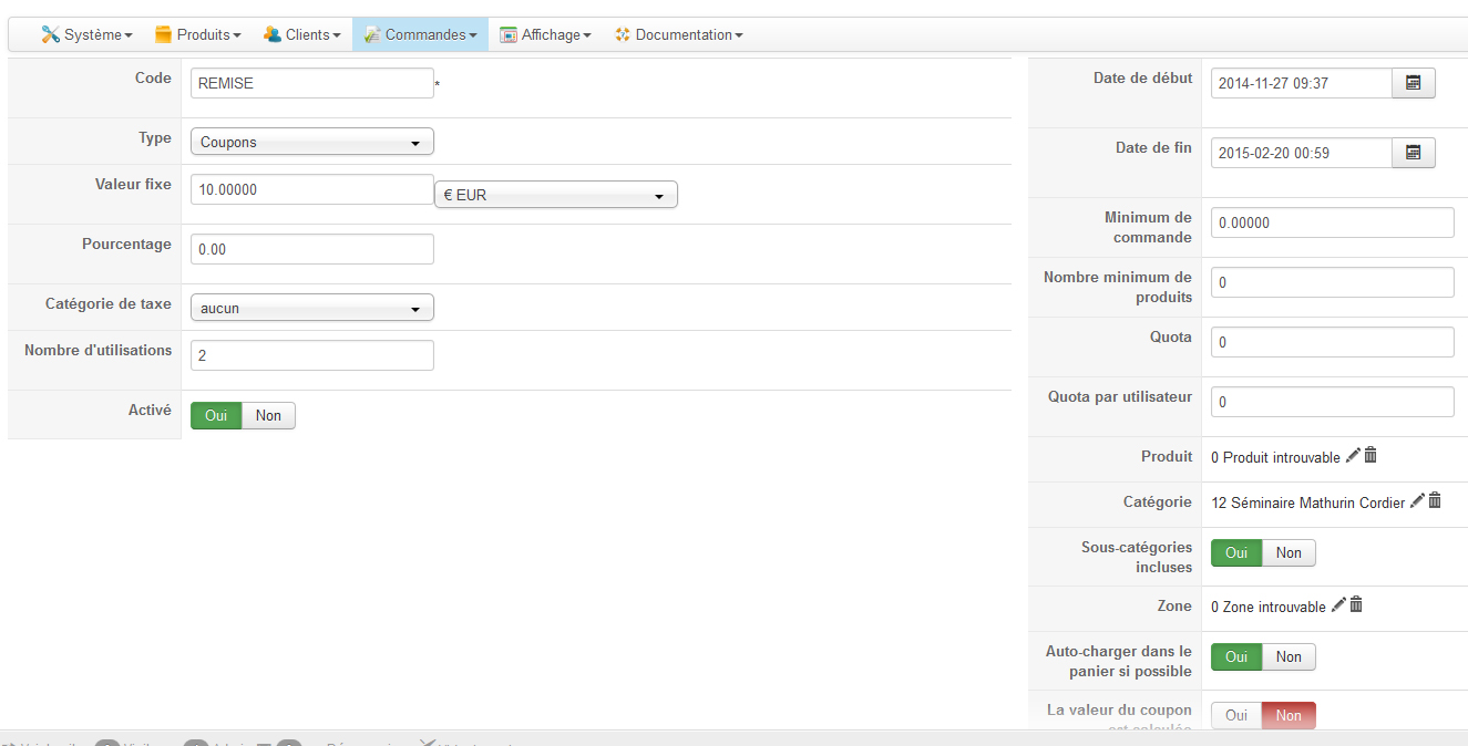

1 - Je viens de tester le coupon, heu cela fonctionne mais pas sur la totalité des quantités, j'ai créé un coupon de 10 € avec le code "remise". Je prends une quantité de 17 pour cet article :
www.franckmalapeau.fr/AESPEF/index.php/s.../product/1-forfait-1
Le coupon affiche 10 € au lieu d'afficher 170 € (17 x 10 €).

Déjà, vous avez loupé un détail: La quantité entrée pour un produit est automatiquement utilisée pour les options du produit.
Donc quand vous sélectionnez 17 éléments à ajouter au panier, les options du produit sont automatiquement ajoutés 17 fois.
Donc pas la peine de demander à l'utilisateur de sélectionner la quantité des options comme vous le faites actuellement. C'est pour cela que vous avez des prix énormes dans le panier.
Sauf si vous voulez que l'utilisateur puisse sélectionner différentes quantités, auquel cas, il faut configuré votre produit différemment: Ne pas laisser la possibilité au client de choisir la quantité du produit principal, et ajouter une autre option pour la sélection de cette quantité principale. Ainsi, il y aura tout le temps 1 pack ajouté au panier, avec la quantité sur chaque option.
