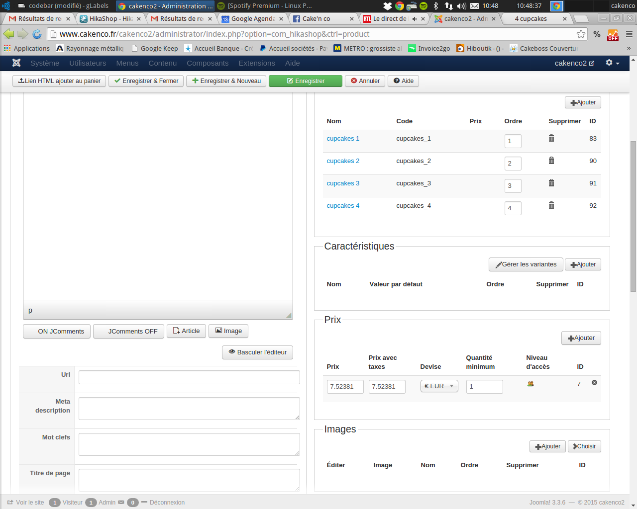

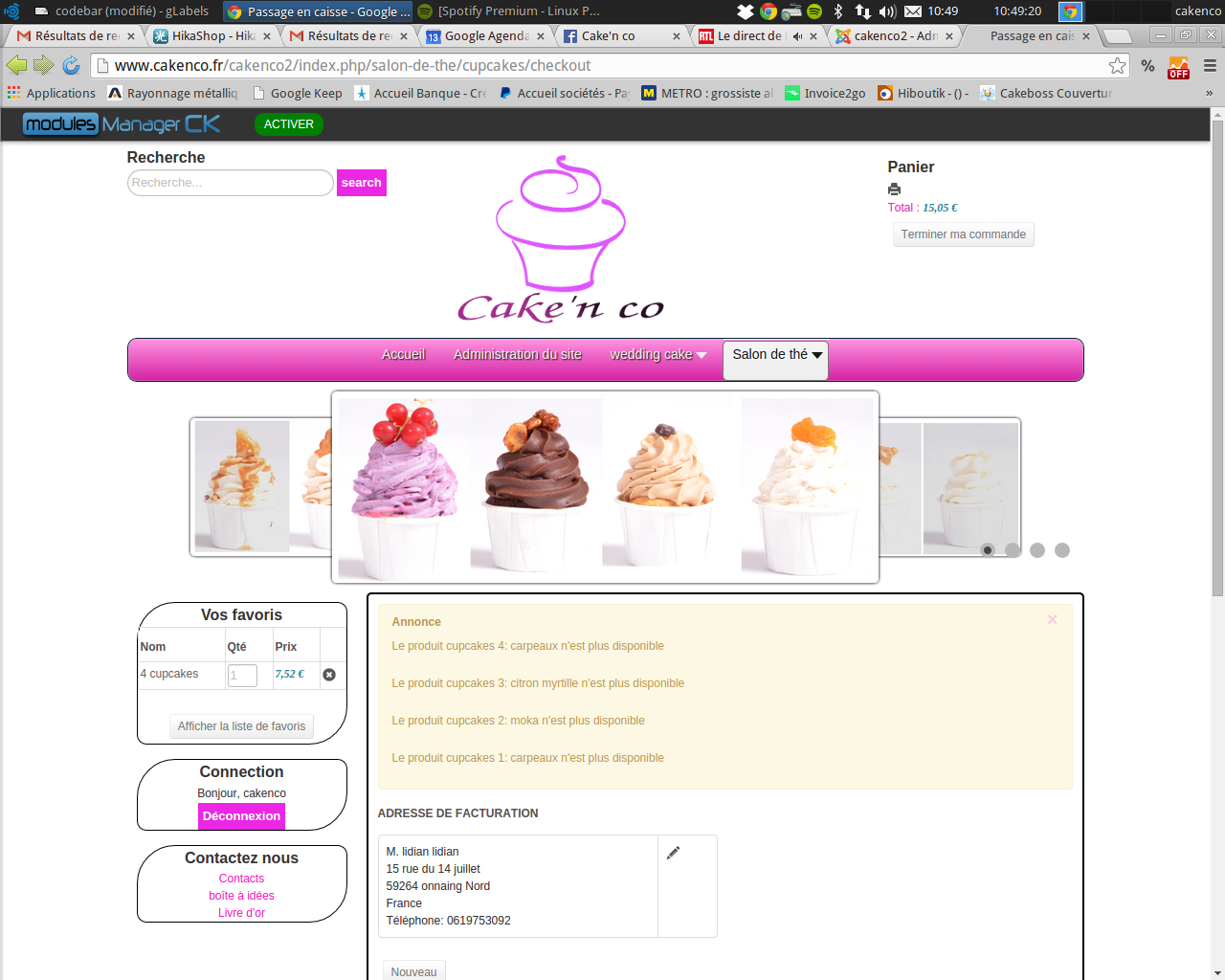

Alors aprés quelque heure de recherche de mise en place je croit que j'ai trouver pour mes pack cupcakes par contre quand je selectionne et que je valide il me dit qu'il n'y a pas de stock et je veut pas que ce soit un produit en stock ?
et dans produit il me met 1 cupcake gratuit

11 years 8 months ago #186279
Je suis navré mais je ne comprends pas cette phrase.
Si vous ne voulez pas que le produit ne soit en stock, il ne sera donc pas possible à vos clients d'en acheter ; si vous ne voulez pas gérer de stock alors vous pouvez mettre la quantité à "illimité" (unlimited) mais il n'est pas possible de vendre un produit avec un stock de "0".

  • Posts: 35
11 years 8 months ago #186340
merci pour la reponse mais pour le premier probleme je veux que mes pack cupcake soit en ilimiter mais il me dit toujour qu'il n'y a pas de stock pourtant il sont en ilimite.

11 years 8 months ago #186349
ensuite dans le produit pack 4 cupcakes j'ai ajouter a caracteristique parfum donc il s'afiche bien mais je comprend pas comment mettre 4 fois la liste de produit ?
Merci de vérifier que le produit principale possède bien du stock ; c'est durant le listing de produits les variantes ne sont pas "regardés" par HikaShop.

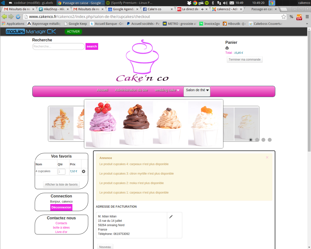

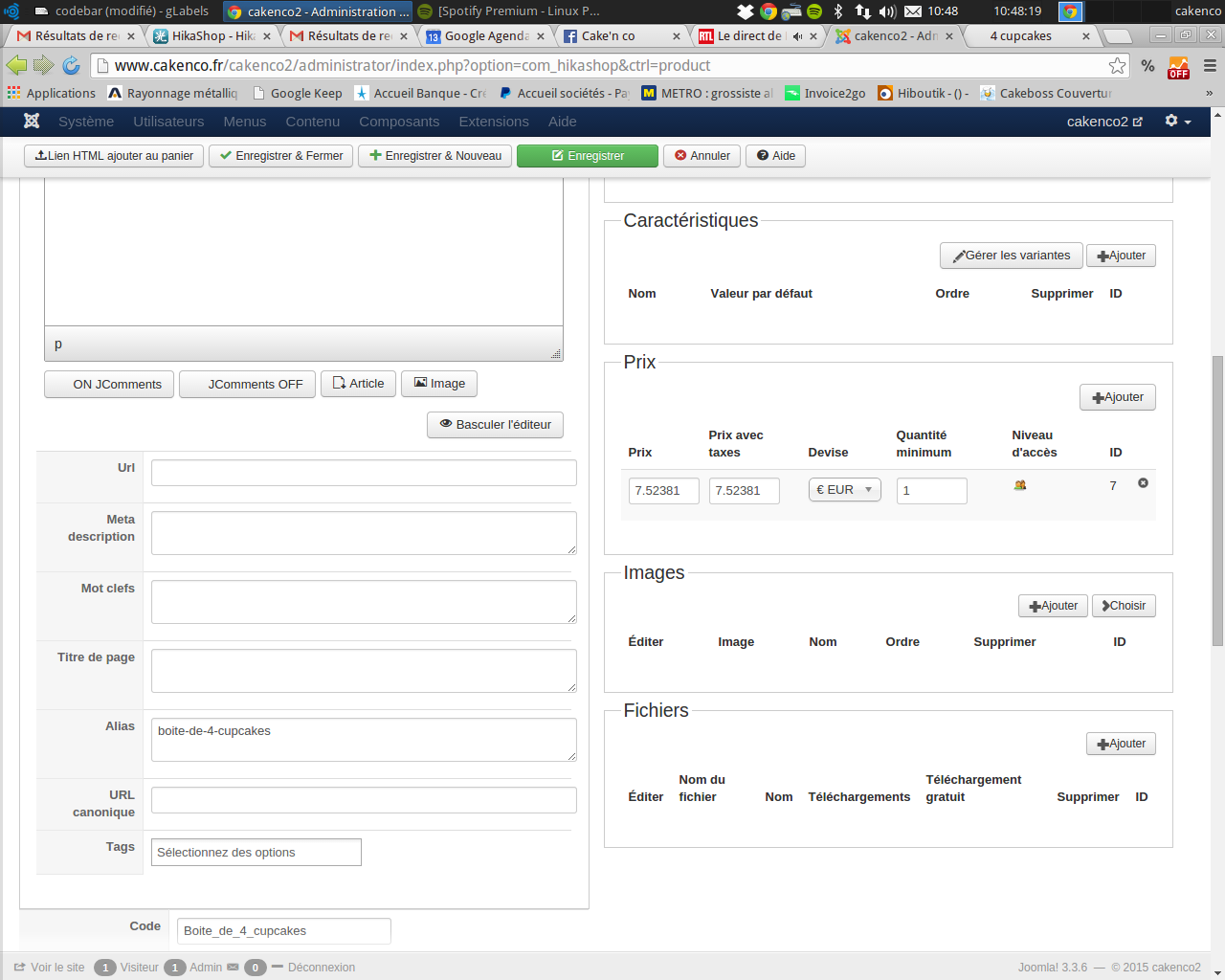

Désolé mais pour mois ses bon ou alors je comprend pas voici quelque image
au pire voici des code provisoire en message priver pour regarder merci de votre aide

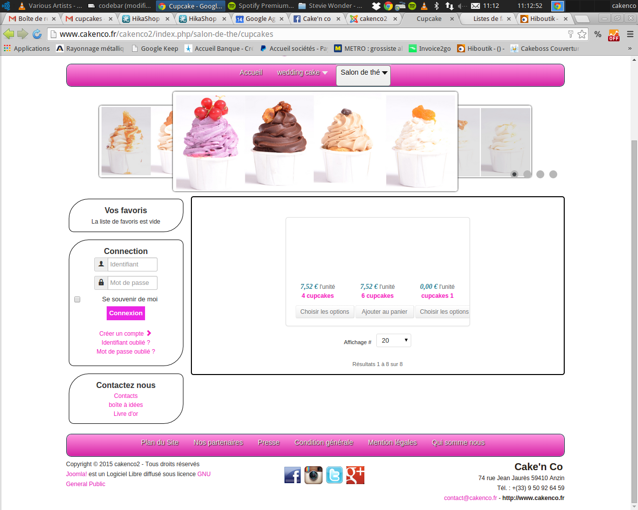

  • Posts: 35
11 years 8 months ago #186496

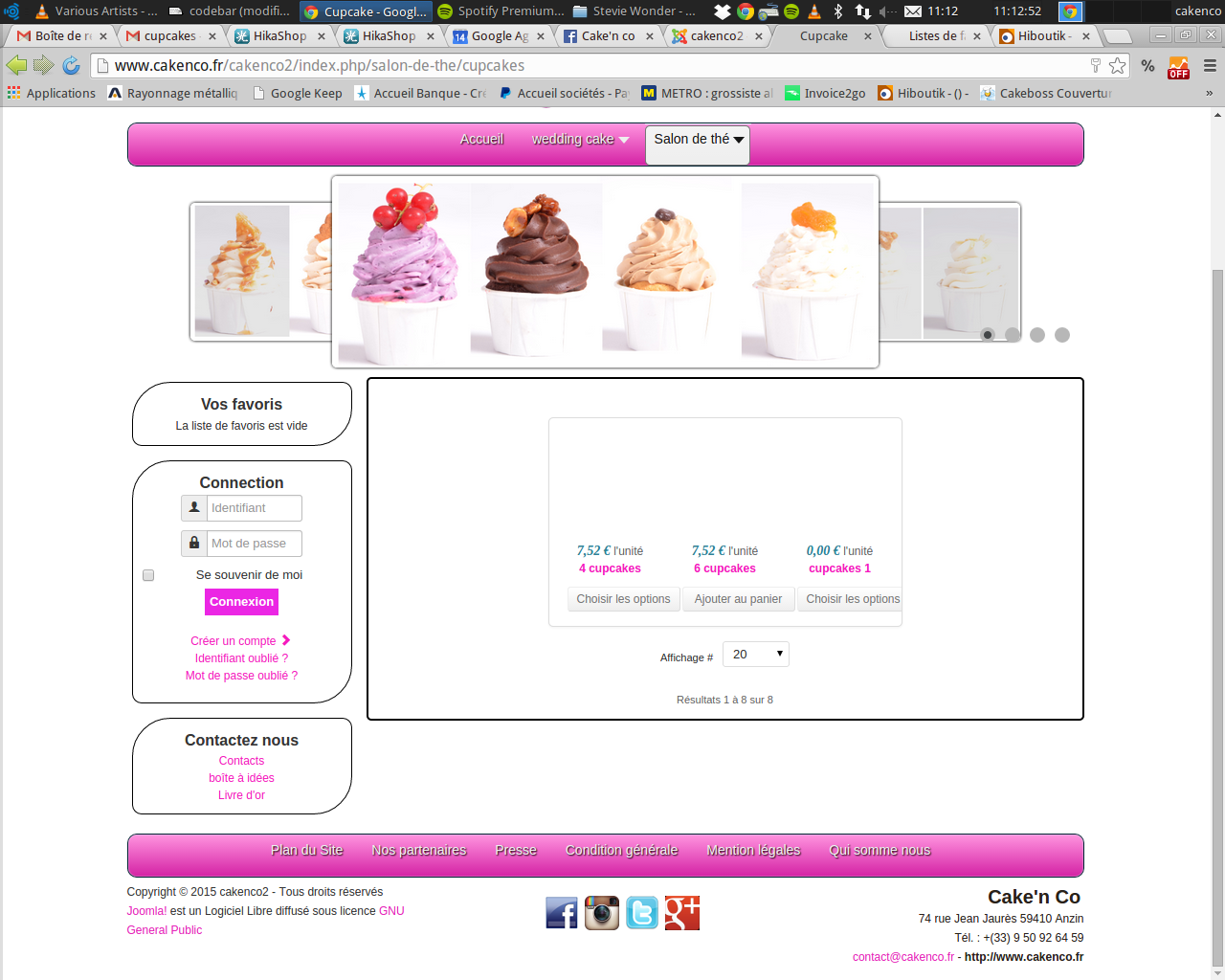

bon sa s'ameliore j'ai vu qu'il falait mettre un prix a 0,00010 pour que sa marche par contre dans ma liste de produit il m'affiche cupcake 1 a 0€ comment faire pour que les produit de la catégorie ne s'affiche pas hors mis dans option de mes pack cupcakes.
merci

11 years 8 months ago #186510
En effet, vous avez bien de la quantité pour vos produits et vos options mais vos options sont gratuites et vous avez configuré HikaShop pour ne pas autoriser l'achat de produit gratuit sur votre site.
(Setting "Display "add to cart" button for free products").
Du coup, HikaShop retire les produits gratuits de votre panier et affiche ainsi ce message d'avertissement.

  • Posts: 35
11 years 8 months ago #186519
désoler je suis pas trés doué mais je comprend pas
en fait sur le site si je veut commander des cupcakes il me met met package mes il m'affiche aussi mes produit qui sont a 0€ mais si je les depublie il disparaise de mon option package
en fait je ne veut pas que cupcake 1 a 0€ s'affiche je ne veut que mes package
www.cakenco.fr/cakenco2/index.php/salon-de-the/cupcakes

  • Posts: 35
11 years 8 months ago #186629
bon j'ai mis l'interface en anglais et fait la manipulation mais mon probleme est toujour la
la fonction pack cupcake avec option fonctionne parfaitement
le probleme ses l'afichage des produits gratuit sur l'image cupcake 1 je veut juste qu'on les voit dans les option des packs et pas sur la page des produits en vente
  • Posts: 26387
  • Thank you received: 4078
11 years 8 months ago #186635
Le plus simple est de :
- créer une catégorie dépubliée (non publiée).
- déplacer votre produit qui sont des options dans cette catégorie dépubliée
Ainsi vos produite n’apparaîtrons pas dans les listing de produit.
