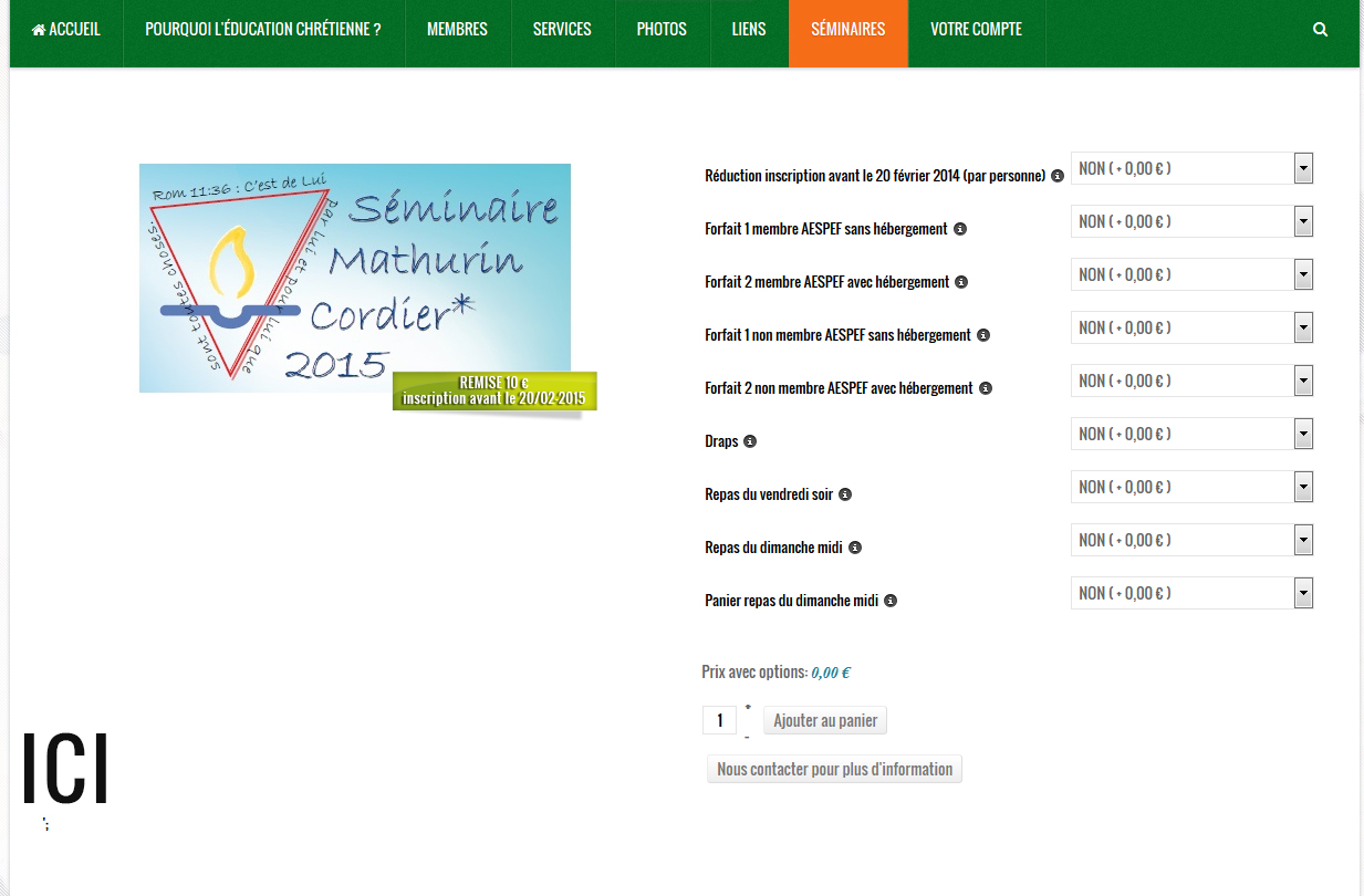

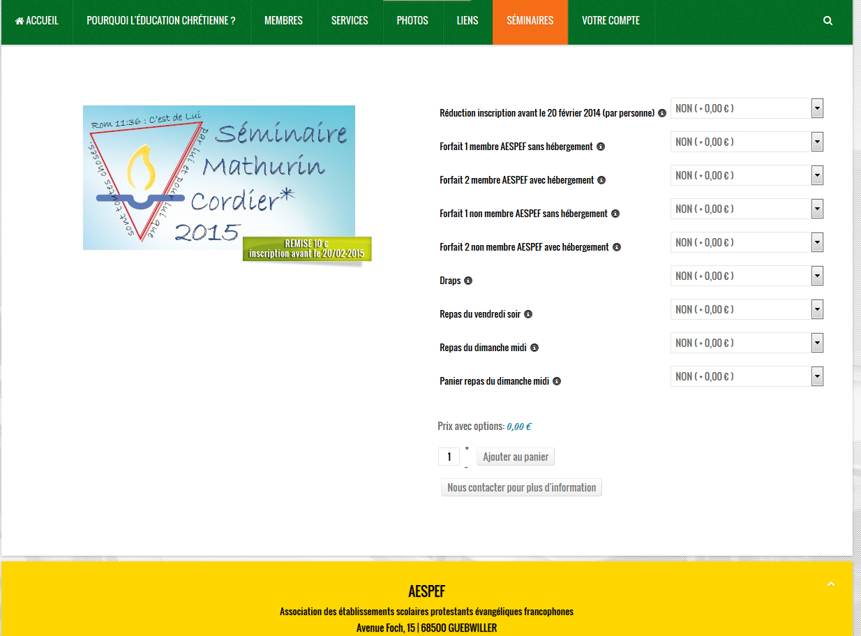

Bonsoir à tous,
Petite questions : J'ai sur cette page produit : www.franckmalapeau.fr/AESPEF/index.php/s...15/2-bon-de-commande
en bas de la page des caractères qui ne devraient pas se trouver là. Les voici : ';
Mon article principal est lui correct, c'est à partir du moment où j'ajoute une des options que ces caractères arrivent.
Ces articles optionnels possèdent une caractéristique du type qté allant jusqu'à 35.
Je ne pense pas que cela vienne du produit mais plutôt de la caractèristique.
Pour info, voici les élément que j'ai modifié dans mon fichier custom de mon template :

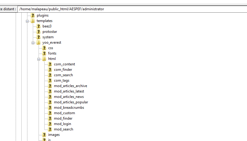

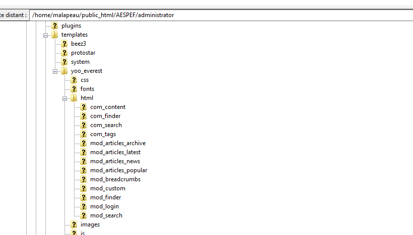

Heu.... encore faudrait il que j'ai un dossier com_hikashop dans dans le dossier template/everest qui est le template que j'utilise pour ce site .... voici la copie du dossier template sur mon FTP.
De plus (vu mes compétences limitées), je n'ai modifié aucun des fichiers que vous citez dans votre réponse. D'ailleurs, avec un autre produit le résultat est correct.
C'est pour cela que je pensais un soucis lié à un article qui possède une option ....

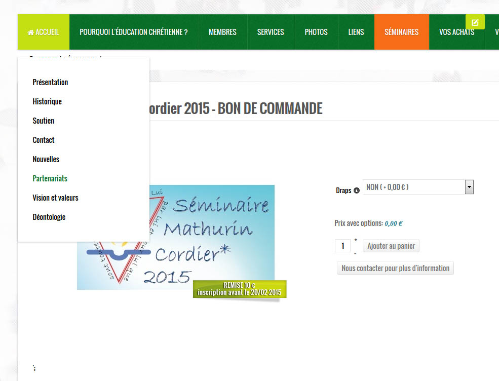

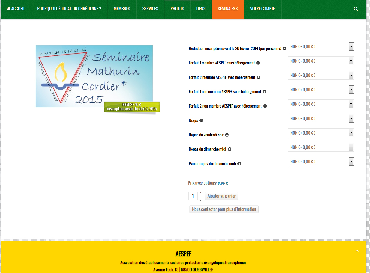

Après avoir effectué des tests, j'ai trouvé d'où vient mon problème de caractère bizarre sur ce produit :
Tout est ok avec la version 2.3.4, par contre dès que j'installe de fichier :
com_hikashop_business_v2.3.5_2015-01-15_13-50-01.zip
Ces caractères "bizarres" arrivent sur le produit ci-dessus.
Par contre, pas de soucis avec cette version le popup panier fonctionne correctement.
Voici 2 copies d'écran la première avec la version 2.3.4 et la seconde avec la version 2.3.5
Maintenant je ne sais pas si ce problème de version 2.3.5 est lié spécifiquement à mon site !!! toujours est-il qu'avec la version 2.3.4 tout est ok.
J'installe donc pour l'instant cette version sur le site de production et si vous le souhaitez je pourrais donc installer la version 2.3.5 sur mon site test.
Merci par avance et bonne soirée
