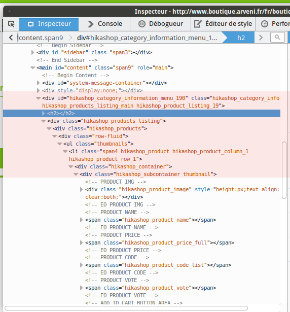

  • Posts: 79
11 years 8 months ago #186754
listing_img_tille.php commence par
<!-- PRODUCT IMG -->
or ce qui m'interesse est ce qui précéde pour pouvoir modifier les class (en rouge sur l'image). j'ai cherché la classe
Last edit: 11 years 8 months ago by arveni.
  • Posts: 26387
  • Thank you received: 4078
11 years 8 months ago #186756
La réponse est déjà dans la documentation...
Si ce n'est pas le type d'item ; c'est le type de layout !
Cordialement,
