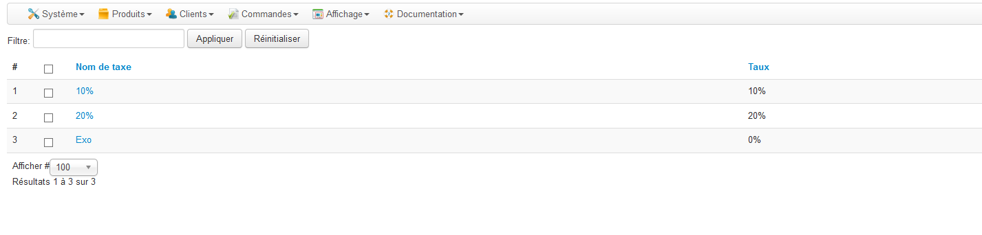

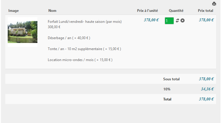

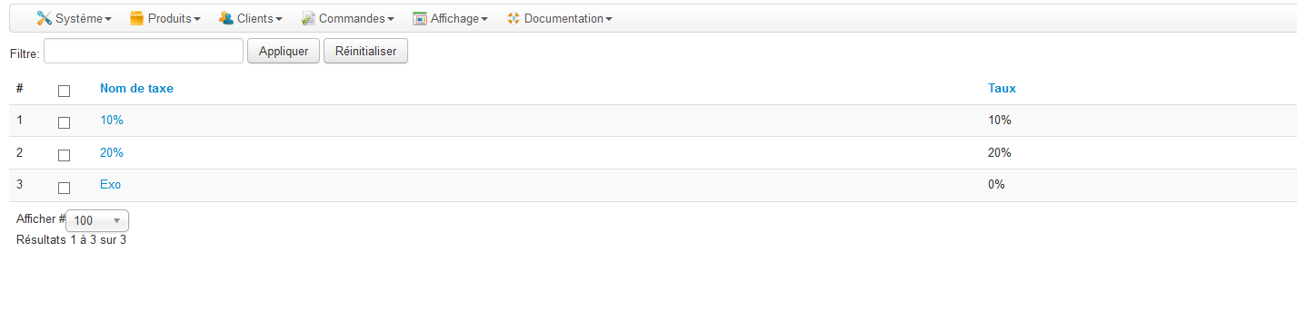

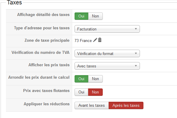

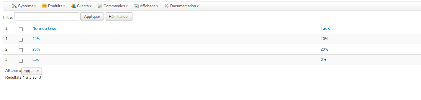

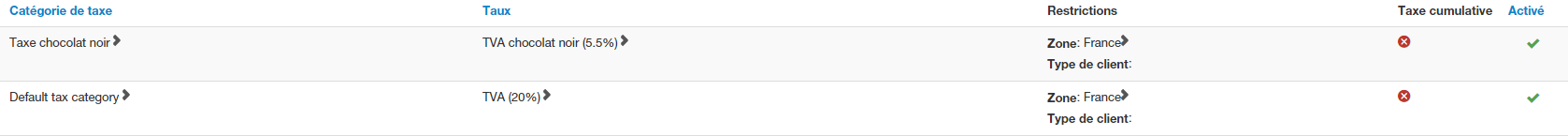

Sur cette boutique , 3 taux sont définis suivant les fenêtres jointes :
Le taux calculé sur l'image ci-dessous n'est pas de 20%
Mais sur les factures un seul taux apparait.
Merci de votre aide,
Fred

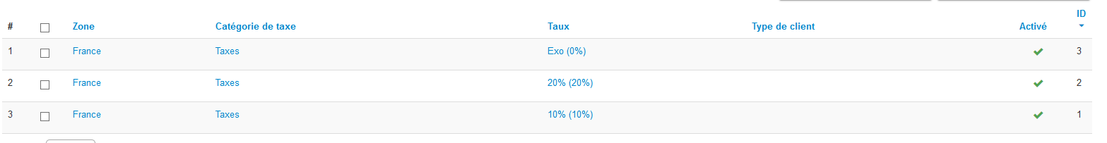

Vous voulez que les différents taux soient cumulés ? En ce cas, il faut que l'option "taxe cumulée" soit activée dans chacune de vos trois règles de taxe. Je suppose que ce n'est pas le cas actuellement et c'est pour cela que le système n'utilise que la première taxe.

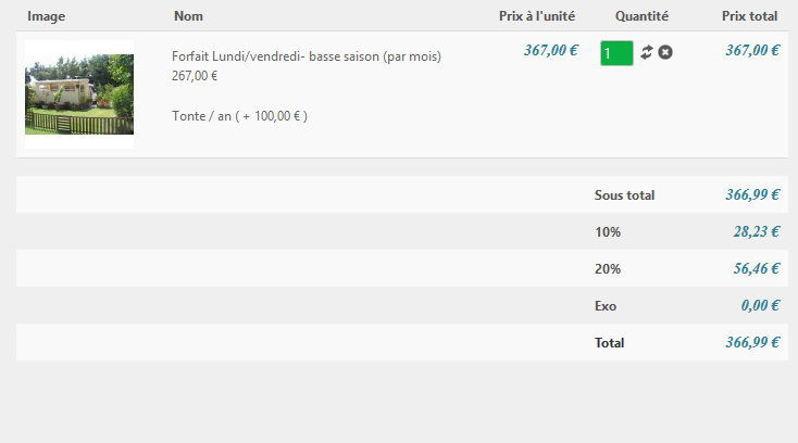

11 years 7 months ago #191101
Bonjour Nicolas,

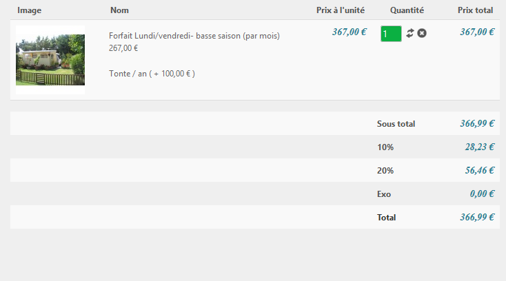

L'activation "taxe cumulée" calcule la TVA dans les 2 taux, mais ce n'est pas cela.
La TVA n'est pas la même suivant les produits :
La location de terrain : TVA 10%
Les services (ce sont les options dans la boutique) : TVA 20%
Pour chaque produit, on définit la TVA (catégorie de taxe) : exo (0%), 10% ou 20%
Je pense que le problème vient de là.

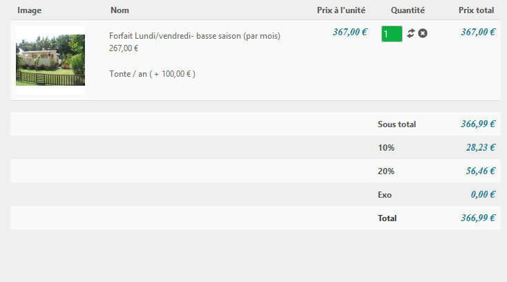

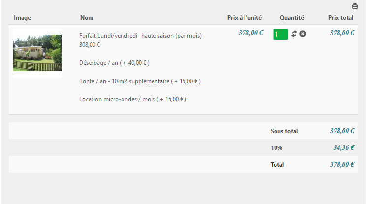

Pour choisir un exemple et pour faire simple, il faut selectionner 267,00 € l'unité Forfait Lundi/vendredi- basse saison (par mois) avec l'option tonte/an à 100€, ce qui donne un total TTC de 367€
L'exemple suivant montre que la TVA totale est calculée dans les 2 taux, alors que la TVa devrait être 10% sur 267 et 20% sur 100

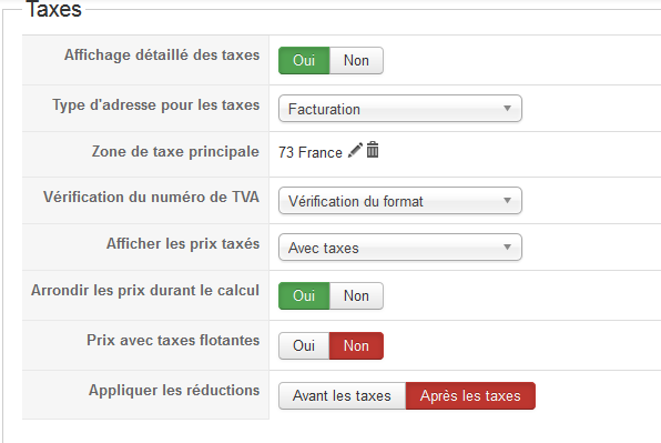

Par ailleurs je souhaite que le montant total soit arrondi .
Fred

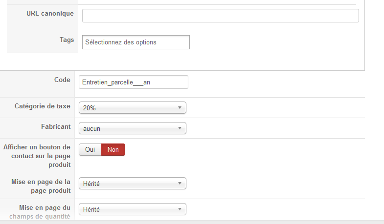

11 years 7 months ago #191143

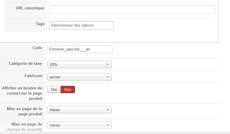

Il y a quelque chose que je ne comprends pas dans vos configurations.

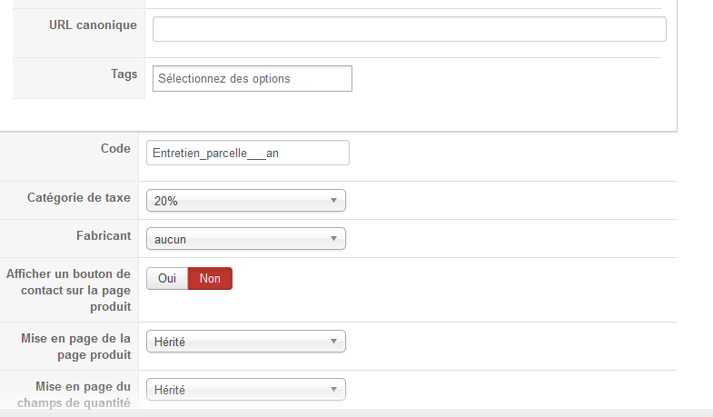

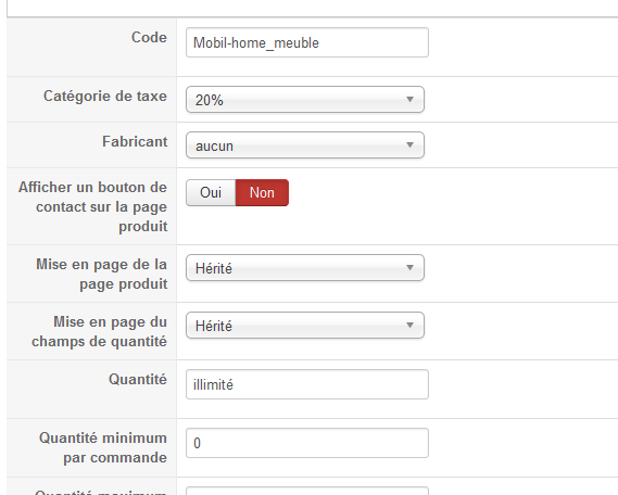

Dans l'un de vos screenshot, on voit que vous n'avez qu'une catégorie de taxe, la catégorie "Taxes".
Or dans une autre capture, dans la page d'édition de produit, vous sélectionnez la catégories "20%".
D'où vient cette catégorie ?

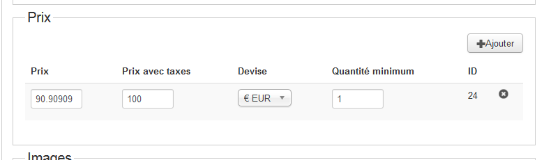

Quoiqu'il en soit, dans votre cas le mieux est de créer une catégorie par taux de taxe, et ensuite créer une règle de taxe pour chaque catégories et associer le taux correspondant. Puis sélectionner la bonne catégorie pour le bon produit.
Toujours dans la page d'édition de produit, une fois la taxe appliquée, le bon prix doit être affiché, si ce n'est pas le cas n'hésitez pas à re-saisir le montant hors taxe pour que le calcul soir fait de nouveau.

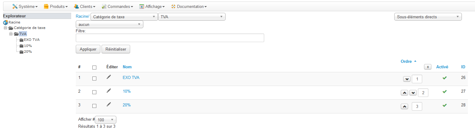

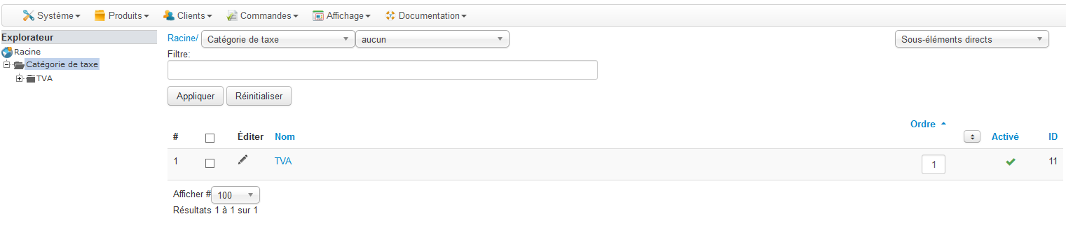

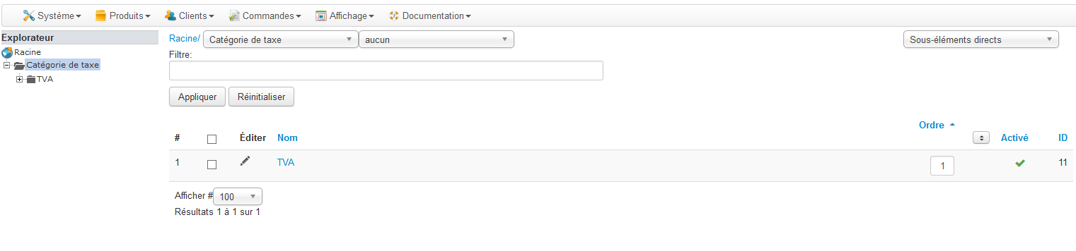

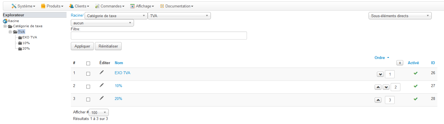

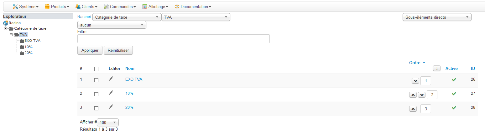

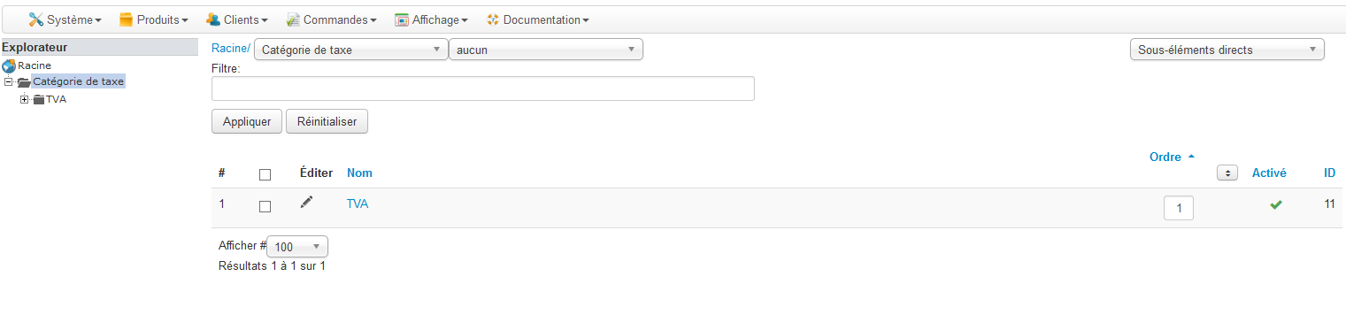

1) Pardon, j'ai modifié la catégorie principale en "TVA" au lieu de "Taxe" ce qui donne l'arborescence suivante :
On voit sur la fenêtre de gauche la catégorie "TVA" et les 3 taux :
En cliquant sur "gérer les taux" on obtient la fenêtre suivante :

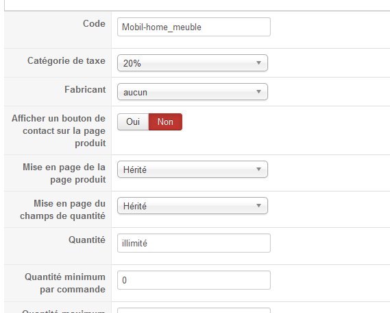

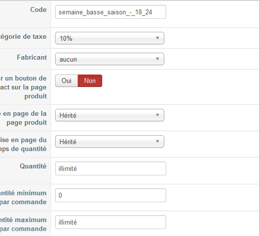

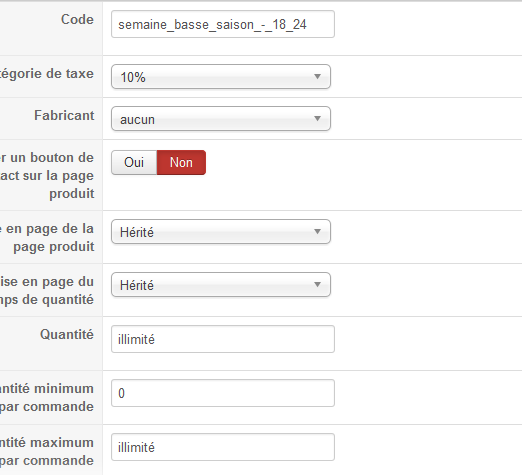

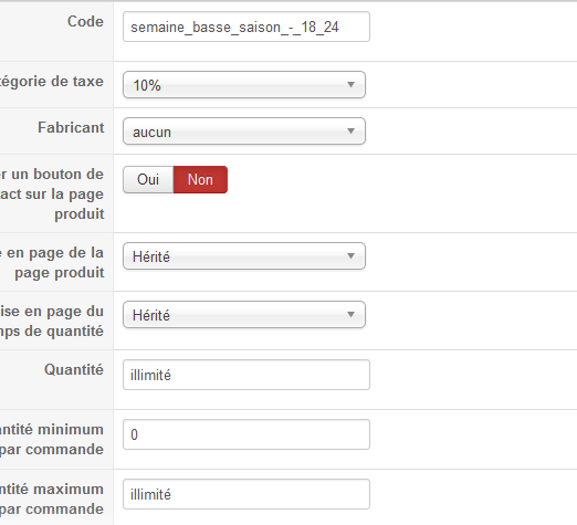

Dans la fiche produit, le taux est a 10%

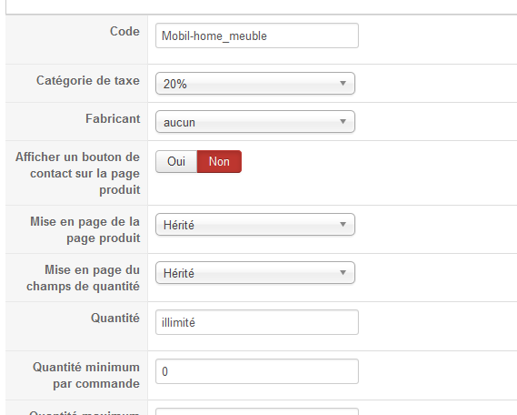

Et le taux d'un produit à 20%
Et donc je souhaite que la facture fasse ressortir les 2 taux de TVA, appliqués à chaque produit avec un résultat du genre :
montant hors taxe
TVA à 10% sur la location
TVA à 20% sur le service
Montant TTC arrondi

  • Posts: 86212
  • Thank you received: 14219
11 years 7 months ago #191352
1. Votre soucis vient de vos règles de taxes:
www.hikashop.com/media/kunena/attachments/8665/panier-tva1.png
Vous avez configuré vos trois règles pour la catégorie "taxes" et donc les trois règles s'appliquent pour chaque produit.
Ce qu'il faut s'est que dans chaque règle, vous sélectionnez la catégorie de taxe pour laquelle vous voulez que la règle s'applique.
2. Qu'entendez-vous par "le contenu de la catégorie" ? La description de la catégorie ? Dans ce cas, c'est par ce que vous n'avez pas activé l'option "afficher la description" dans les options de votre menu que vous pouvez éditer via le menu Affichage>Menus de contenu.
The following user(s) said Thank You: fredjouan

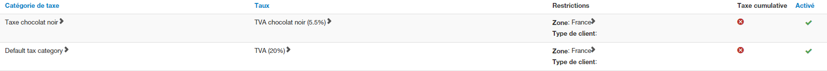

  • Posts: 29
11 years 6 months ago #194999
Bonjour les gens,
Je rencontre aujourd'hui ce problème, jusque là, mon client ne nous avait pas parlé d'une petite astuce, nous avions donc que la TVA à 20% et tout allait pour le mieux dans le meilleur des mondes.
Mais c'était sans compter sur les joies de l'administration française, suivez le guide:
www.chocolatiers.fr/actualites.php?id_actu=15

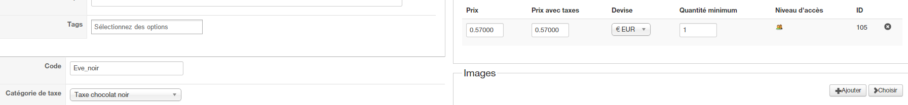

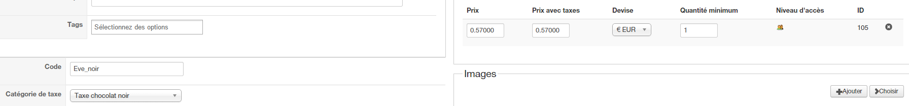

Bref, du coup j'ai créé une nouvelle Catégorie de taxe et appliqué le taux de TVA sur le produit désiré.
J'ai donc défini mes catégories, taux et règles de taxes comme il se doit: à fortiori
Mais malheureusement dans les pages d'administration des produits et dans le checkout sur le front-end, les différentes taxes ne s'affichent plus.
Même pour la catégorie par défaut, qui fonctionnait jusqu'alors ne s'affiche plus.
Une idée?
