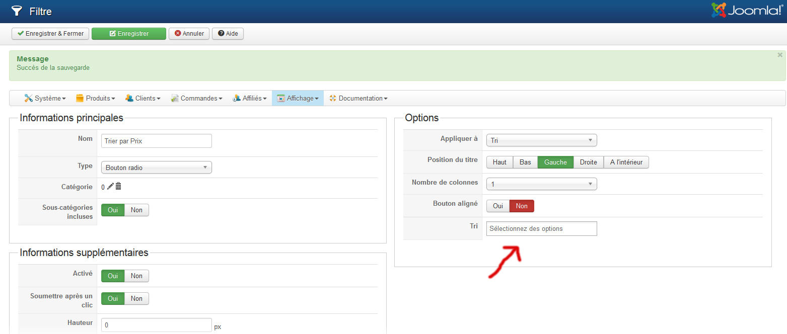

J'ai refais mes filtres pour qu'ils apparaissent dans le bon ordre et depuis j'ai un bug pour mettre en place un filtre de tri par prix. Quand je crée le filtre, je sélectionne prix dans l'option "tri", je sauvegarde et il ne me le prends pas en compte.
En image ce sera surement mieux.
Voici ma config de départ
Attachment not found

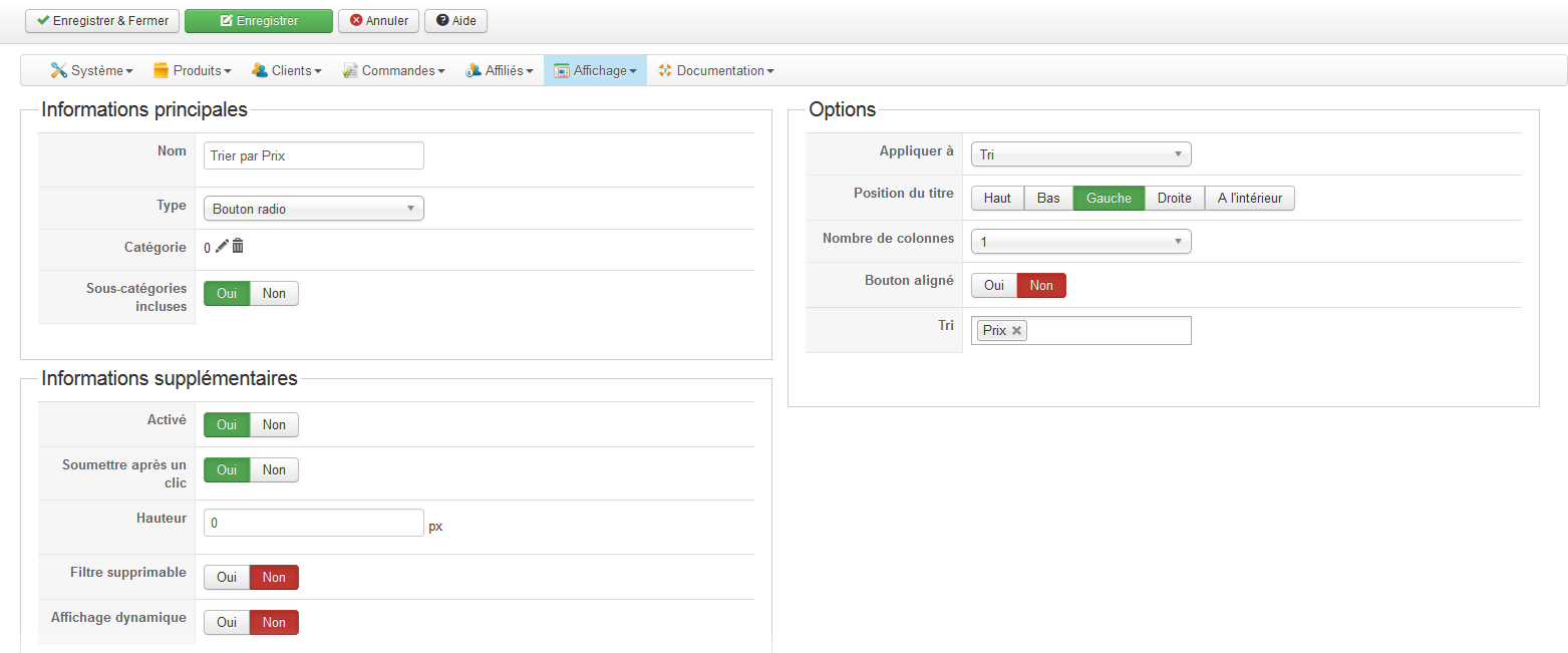

Voici ma config une fois sauvegardé

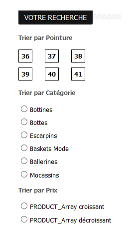

Et voici le résultat en front end
Et lorsque je clique sur "PRODUCT_Array croissant", j'ai une erreur 1054 !!!
Auriez-vous une idée pour solutionner ce pb.
