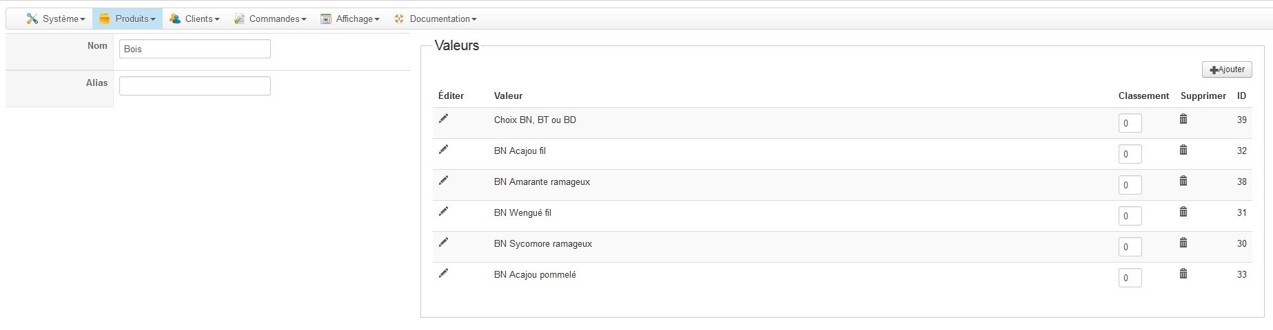

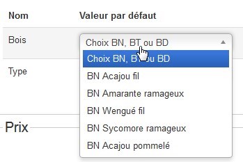

Le contexte : une caractéristique est créée, elle compte trois valeurs
La caractéristique est affectée à un produit
Sur la page produit la caractéristique s'affiche avec un choix de trois valeurs
Le soucis : j'ajoute maintenant une quatrième valeur à cette caractéristique, celle-ci ne s'ajoute pas à la liste des valeurs de cette caractéristique sur la page produit
En pj
image 1 : La caractéristique avec ses valeurs
Image 2 : La caractéristique affectée au produit (toutes les valeurs y sont)
Image 3 : La caractéristique sur la page produit (seules figurent les valeurs créées avant le premier enregistrement, celles ajoutées par la suite ne s'affichent pas)

  • Posts: 66
11 years 6 months ago #192199
Le soucis se corrige si je supprime la caractéristique du produit, j'enregistre, je remet la caractéristique et là la liste affiche la totalité des valeurs.
C'est bien mais cela cause un problème majeur car il faudrait pour modifier une liste de valeurs ratravailler chacun des produits qui propose la caractéristique en question. Voilà pour l'nstant
