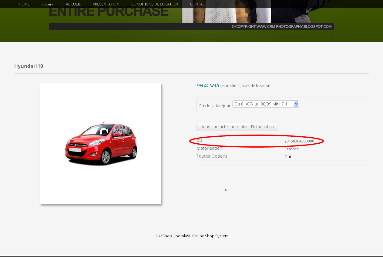

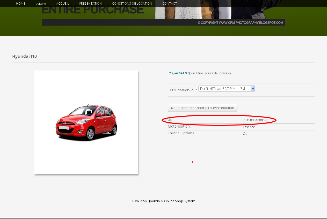

  • Posts: 80
11 years 6 months ago #193526
Voici les copie ecran si sela peux vous d aider a trouver
awesomescreenshot.com/0574k8hqe4
awesomescreenshot.com/06c4k8iae4
awesomescreenshot.com/0e54k8ih32
merci pour votre aide
Michel

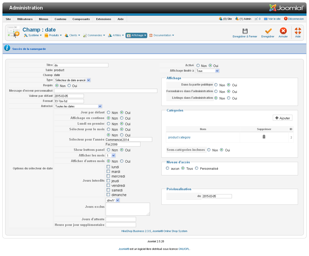

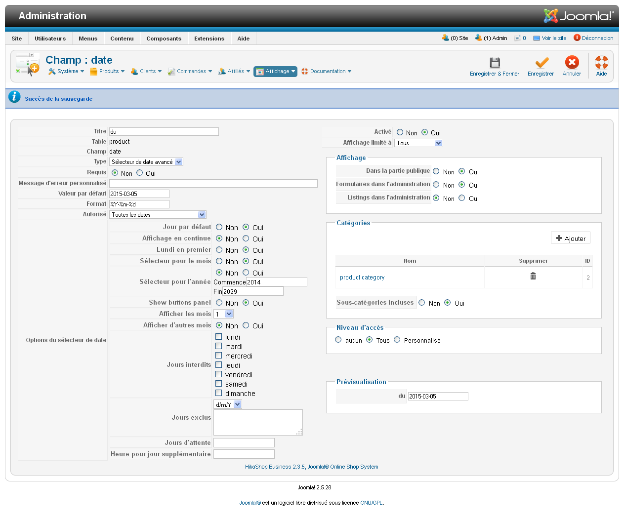

  • Posts: 80
11 years 6 months ago #193532
Les calendrier ne s 'affiche plus depuis que j ai modier le costum field
type "date" remplacé par "selecteur de date avancée"
awesomescreenshot.com/0ec4k8oc03
awesomescreenshot.com/0284k8niae

  • Posts: 26387
  • Thank you received: 4078
11 years 6 months ago #193608
Le "advanced date picker" utilise jquery-ui.
Le "simple date picker" utilise une autre librairie.
Il faut savoir que les deux custom fields ne sont pas compatibles entre eux.
Si vous utilisez "advanced date picker" la date sera encodée dans la base de données.
Si vous utilisez "simple date picker" la date sera stockée sous format texte dans la base de données.
Ainsi, si vous avez utilisé "advanced date picker" pour configurer les dates et qu'ensuite vous changez le type en "simple date picker", la date affichée ne sera pas traitée et vous aurez donc une valeur incompréhensible (et inversement car "advanced date picker" n'arrivera pas à décoder l'information texte du "simple date picker").
Vous que vous avez pas mal modifié votre configuration je dois avouer qu'il n'est plus possible de suivre ce qui est ou ce qui était.
Merci donc de "stabiliser" votre configuration afin de pouvoir être certain de ce qui est configuré et sauvegardé dans la configuration. Cela nous permettre également de pouvoir y jeter directement un coup d'oeil.
