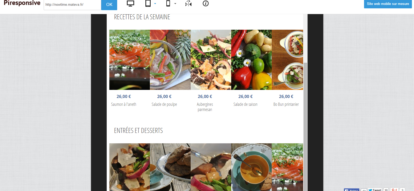

J'ai mes images qui se chevauchent sur I-pad, sur un écran plus petit elles finissent par se mettre les unes au-dessous des autres.
Auriez-vous une solution pour moi ?
Je précise que j'ai bien activé le mode bootstrap.
Attachment not found
Merci d'avance

Il faut adapter le CSS responsive pour que cela switch au moment voulu en fonction de la largeur disponible, ou plus simplement réduire le nombre de colonne du listing par défaut.
Par exemple, dans le CSS d'HikaShop le switch de plusieurs à une colonne se fait à 767px de largeur:
@media (max-width: 767px) {
	.hikashop_categories_listing_main .row-fluid-10 [class*="span"],
	.hikashop_categories_listing_main .row-fluid-8 [class*="span"],
	.hikashop_categories_listing_main .row-fluid-7 [class*="span"],
	.hikashop_products .row-fluid-10 [class*="span"],
	.hikashop_products .row-fluid-8 [class*="span"],
	.hikashop_products .row-fluid-7 [class*="span"] {
		float: none;
		display: block;
		width: auto;
		margin-left: 0;
Donc il suffit d'augmenter le max-width pour que cela switch à la largeur que vous voulez.

11 years 6 months ago #194503
Parfait merci beaucoup
