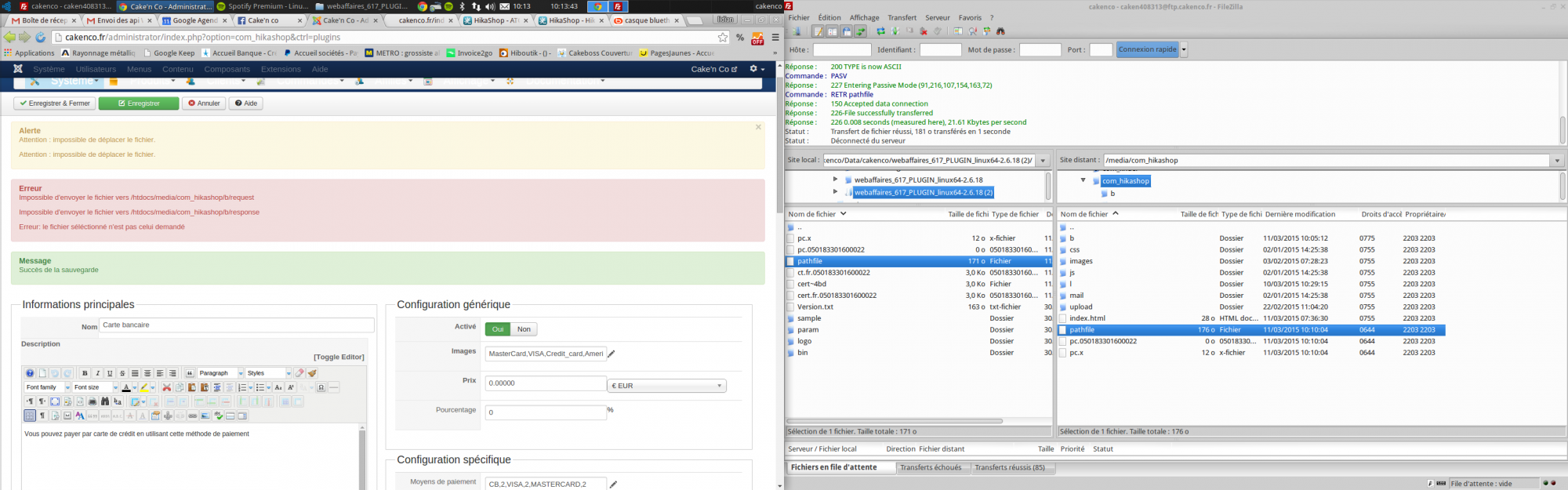

Bonjour a tous voila mon souci est est simple j'essais de configuré le module de payement SISP ATOS mais cela ne fonctionne pas je suis sur hebergement LWS linux 64bit
donc j'ai copier api sur mon serveur et j'ai ensuite indiquer au module les fichier réponse request et certificat que j'ai copier dans le dossier /media/com_hikashop/b du serveur j'ai modifier les droits au fichier en 777 mais dés que je test jevalide la commande j'ai un page blanche et ses tout . adresse dans la barre cakenco.fr/index.php?option=com_hikashop...ep&step=1&Itemid=531
J'ai vraiment besoin d'aide merci

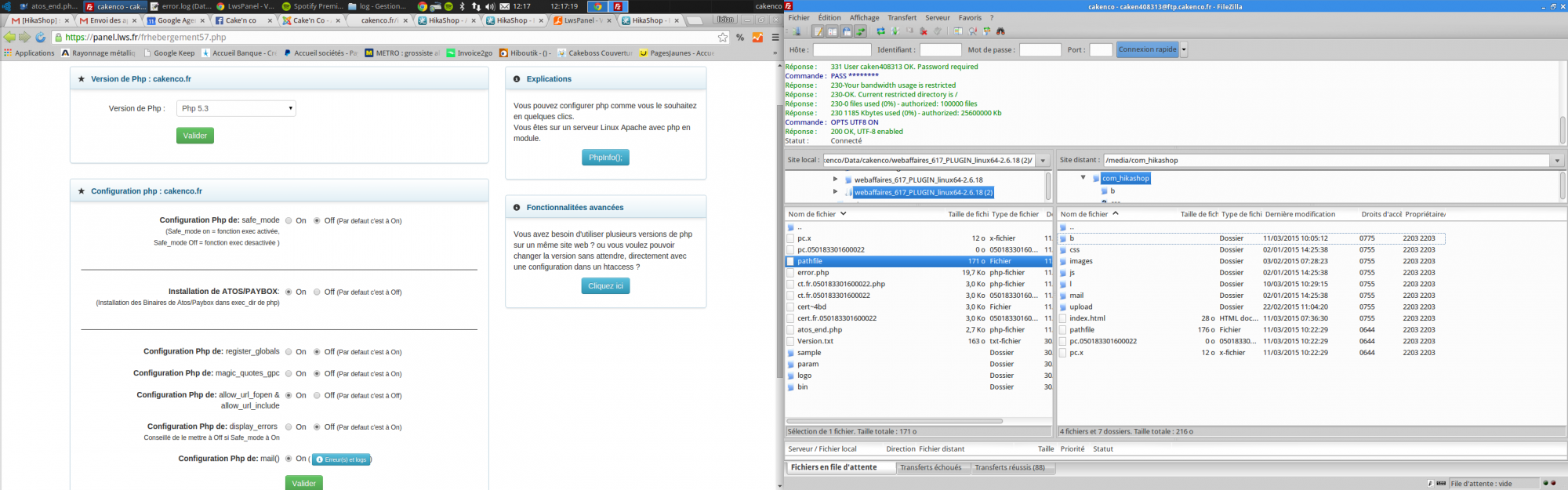

au cas ou voila la config php sur mon hebergement

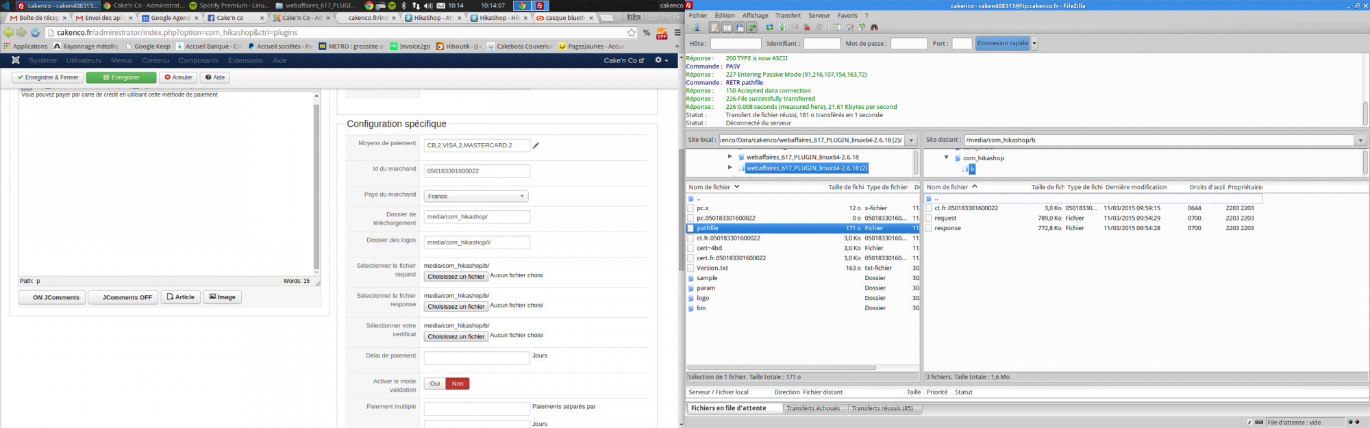

Bonjour j'ai contacter mon hebergeur il mon dit de mettre path/exec_dir au niveau des Dossier des exécutables mais cela nefonctionne pas hikashop me donne toujour une erreur
Erreur
Le dossier spécifié pour les fichiers binaires n'existe pas (/htdocs/path/exec_dir/)
j'ai chercher j'ai aussi essayer var/www/cakenco.fr/exec_dir mais rien merci de votre retour
  • Posts: 35
11 years 6 months ago #194517
il me dise qu’il ne faut pas mettre htdocs devant /path/exec_dir mais sa ce met automatiquement comment faire

bonsoir voici une reponse de mon hebergeur
Bonjour
Nous avons effectué une vérification sur votre compte l'ensemble des binaires mis en place sur votre domaine sont bien actif.
Nous avons mis en place une page sur le compte FTP de votre domaine vérifiant cela :
cakenco.fr/lwstestdir.php
Votre souci viendrait de votre module directement, je vous inviterai à prendre contact avec la société éditrice de celui directement.
Toutefois, lors de la validation des modification nous avons une erreur liée a la directive php safe_mode, le fait de passer sur la version 5.4 de php désactivera cette directive.
Cela pourra peut être résoudre ce souci.
Cordialement
L'équipe lws.fr
