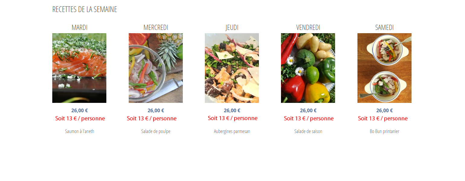

Mon client me demande d'avoir sur le listing produit, sous le prix écrit :"soit x € / personne"
Ce qui m'amène à chercher à afficher le prix divisé par 2.
Je retourne depuis un moment le fichier product > listing_img_title pour récupérer la variable prix et la diviser par 2, sans succès.
Vous l'aurez compris mes connaissances en php sont plus que limitées. Pourriez-vous m'aider ou au moins me mettre sur la voie ?
Merci d'avance.

11 years 6 months ago #195596
Il me semble que je me suis mal exprimé ce que je souhaite c'est ça (en rouge)
Attachment not found
Merci

  • Posts: 261
  • Thank you received: 4
11 years 5 months ago #195823
Oui ça donne ça :
<?php
if(!JRequest::getVar('hikashop_front_end_main')){
$halhValue = 0;
if(@$price->price_value != 0)
$halfValue = (float)$price->price_value_with_tax / 2;
echo "soit ".$this->currencyHelper->format($halfValue,$price->price_currency_id)." /personne";
Je l'ai placé à la fin du fichier listing_price.
