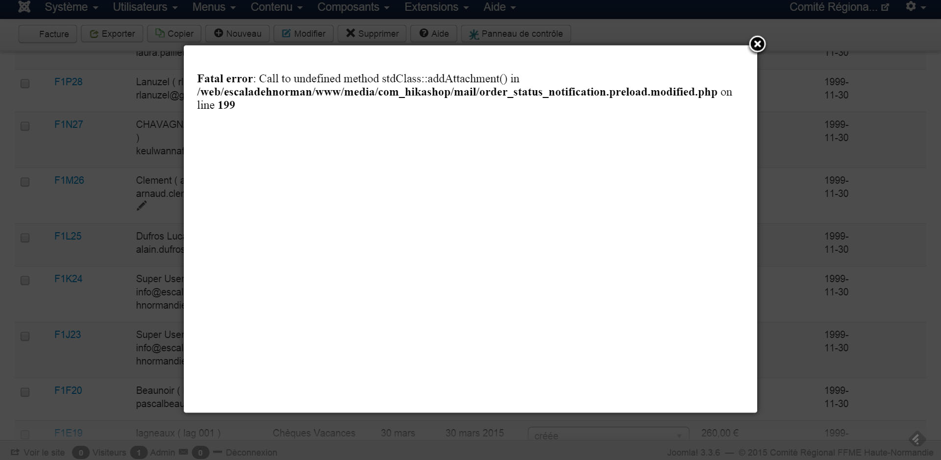

Seulement quand j'ajoute la ligne, dans mon panneau d'admin, lorsque je veux passer une commande en payé pour faire un test j'obtiens
cela :

11 years 5 months ago #197314
try that code instead then:
$this->addAttachment(HIKASHOP_ROOT.'media/com_hikashop/upload/safe/'.$file->file_path);
  • Posts: 18
11 years 5 months ago #197409
Merci pour la réponse mais le message d'erreur existe toujours...

  • Posts: 86212
  • Thank you received: 14219
11 years 5 months ago #197472
Essayez avec:
$this->mailer->addAttachment(HIKASHOP_ROOT.'media/com_hikashop/upload/safe/'.$file->file_path);
Juste après
$t .= '<a href="'.hikashop_frontendLink('index.php?option=com_hikashop&ctrl=order&task=download&file_id='.$file->file_id.'&order_id='.$oid.$file_pos.$url_itemid).'">'.$fileName.'</a><br/>';
comme expliqué précédemment.
  • Posts: 18
11 years 5 months ago #197688
ce nouveau code ne renvoie plus d'erreur, merci.
par contre pas de pièce jointe dans mon mail....
