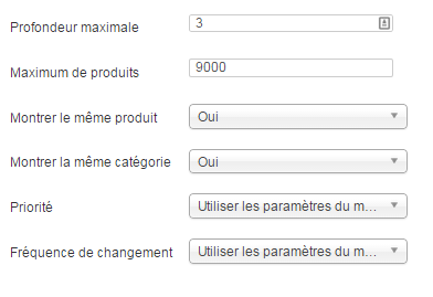

ma configuration du plugin
  • Posts: 86212
  • Thank you received: 14219
11 years 5 months ago #198459
Il semblerait que vous utilisiez une ancienne version du plugin.
Désactivez l'option "rapport d'erreur" de la configuration Joomla et vous n'aurez plus ces messages.

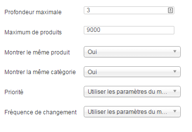

J'ai également un problème avec le plugin pour mapX (version 3.0). Quand j'active le plugin pour Hikashop, le sitemap du menu qui inclut des éléments hikashop ne fonctionne plus (page blanche pour la version html).
J'ai ces deux messages d'erreur en mode déboguage :
Strict Standards: call_user_func_array() expects parameter 1 to be a valid callback, non-static method xmap_com_hikashop::getTree() should not be called statically in /var/www/lerepai.re/joomla2/components/com_xmap/displayer/abstract.php on line 171
Fatal error: Call to undefined function hikashop_get() in /var/www/lerepai.re/joomla2/plugins/xmap/com_hikashop/com_hikashop.php on line 61
Ci-joint le paramétrage réalisé pour le plugin hikashop.

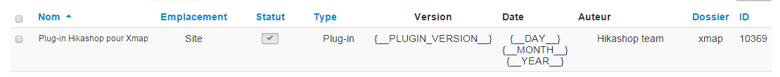

Au niveau de la version du plugin (téléchargé aujourd'hui sur votre site), je ne saurais pas dire, le xml indique 2.5, pas de version indiquée dans le gestionnaire des extensions de joomla (voir 2ème PJ).
Merci pour votre aide
