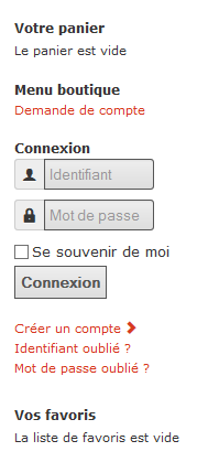

Sur ce site en développement, les internautes peuvent s'inscrire (avec confirmation par le dirigeant) pour filtrer les indésirables, mais les inscriptions ne sont pas possibles avec le formulaire joomla "connexion" :
Sur cette copie d'écran, on voit 2 possibilités, sur le "menu boutique" (demande de compte) et sur le menu "connexion" avec le lien "créer un compte".

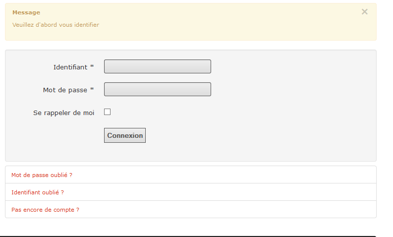

Mais ce dernier lien demande la connexion !
En fait, je voudrais que la création de compte ne passe que par le formulaire du "menu boutique" mais si je désactive les inscriptions dans joomla, tous les liens de création de compte disparaissent.

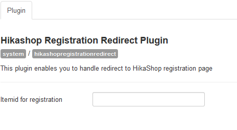

Lorsqu'on édite le plugin de redirection : "Hikashop Registration Redirect Plugin", le script demande l'itemid du formulaire hikashop :
J'ai donc indiqué l'id 10138 (id du plugin) mais je me rends compte que cela ne fonctionne pas. J'ai toujours le message "veuillez vous identifier d'abord".
Une idée pour rediriger le lien "créer un compte" vers le formulaire hikashop ?

Dans la configuration du plugin vous devez indiquer le menu "itemid" pour l'enregistrement.
Vous devez donc créer un menu dans Joomla ; qui peut être un menu caché (pas dans la catégorie menu visible ; mais tout de même publié) et utiliser cet ID de menu dans la configuration du plugin.
Il faut absolument que le menu qui soit généré soit accessible au public, si vous ne fournissez pas de menu itemid, HikaShop va en trouver un mais rien ne dit que ça sera le meilleur !
