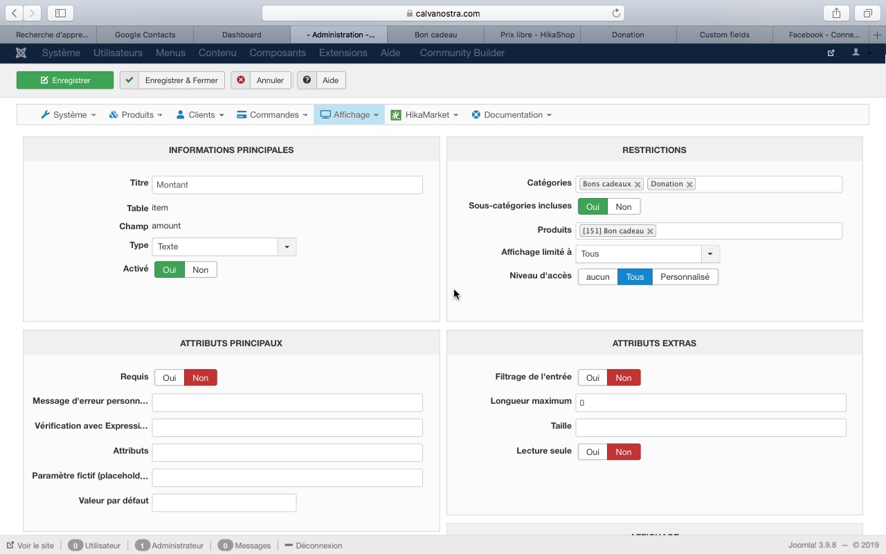

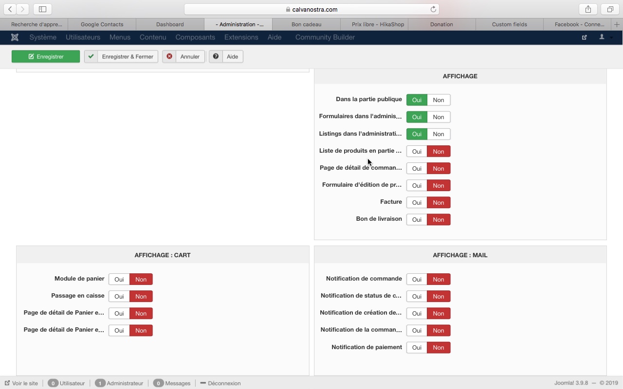

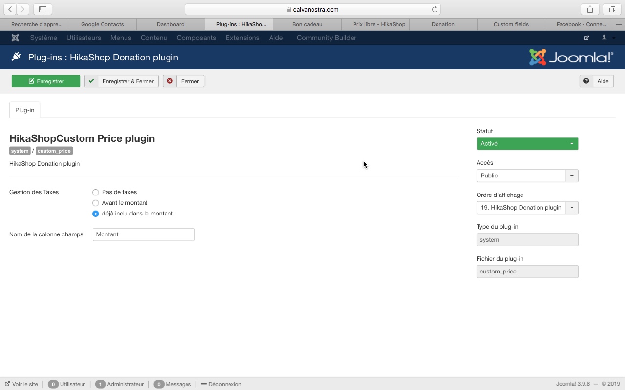

  • Posts: 8
6 years 10 months ago #313090
voici les captures d'écrans
Last edit: 6 years 10 months ago by calvanostra.
  • Posts: 86216
  • Thank you received: 14222
6 years 10 months ago #313093
Le "nom de la colonne champs" de votre champs personnalisé est "amount" et pas "Montant". Il faut corriger cela dans les options de votre plugin et cela devrait mieux fonctionner.
