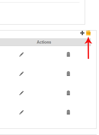

Bonjour, donc si je dois modifier une commande par exemple 3XL en XXL car le client s'est trompé , je ne modifie pas le produit 3XL j'en crée un autre en cliquant sur le petit carton ?
Mon popup s'ouvre je sélectionne le même produit mon popup m'affiche donc mon nouveau produit ET LA je confirme j'ai aucune variante taille ou couleur qui s'affiche ? :blink:

Oui, il faut utiliser le petit carton.
Dans la popup de sélection, il faut sélectionner directement la variante souhaitée et non le produit dans le listing de produit (il faut utiliser le dropdown de type de produits pour afficher les variantes).

nicolas wrote: Bonjour,
Bonjour , Nicolas ok c'est bon j'avais pas vu que ça se faisait au dropdown ;)
