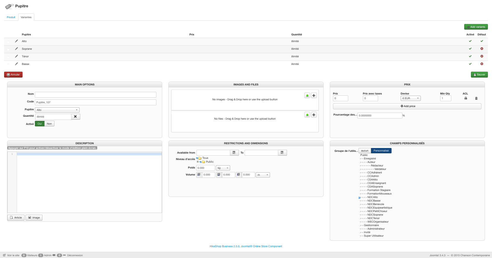

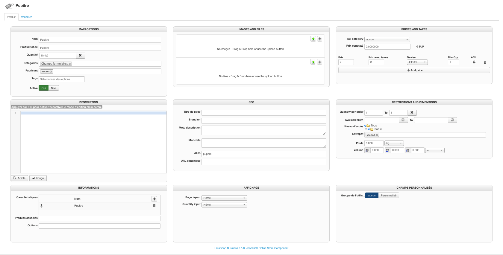

Je doit ajouter une option pour un produit qui n'est pas facturé.
J'ai donc établi la caractéristique avec les variantes indiquant les options souhaitées pour le produit.

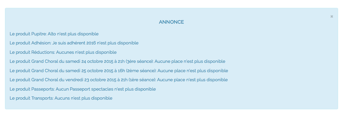

Tout fonctionne correctement pour la selection de l'option et l'affichage dans le produit, mais lorsque j'ajoute mon article avec options dans le panier, j'obtient un message d'annonce m'informant que les options ne sont plus disponibles. Les options listées sont celle qui sont gratuites. Les payantes apparaissent correctement
Comment faire pour éviter ce message ?

En autorisant l'achat des produits gratuits : "Display 'add to cart' button for free products"
www.hikashop.com/support/support/documen...ig.html#main_product
