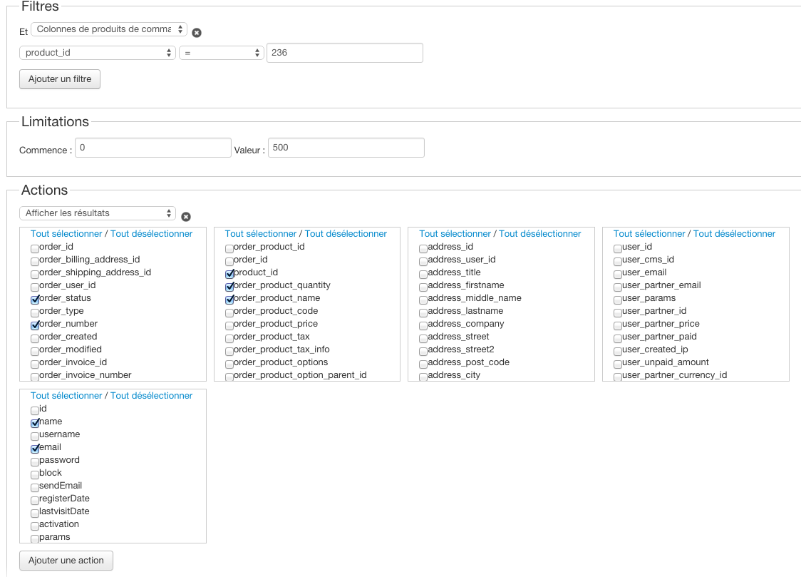

J'ai donc créé une mass action avec :
Données: commandes
Filtres : product_id=X (je renseigne l'ID du produit souhaité à chaque fois)
Actions : Export CSV : order_number / name / email

J'ai essayé d'ajouter la liste des produits de chaque commande; pour avoir les quantités.

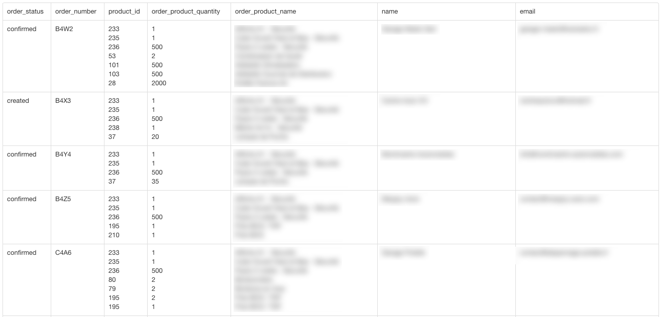

Lorsque j'affiche les résultats avec cette configuration, ça marche. Ce n'est pas l'idéal parce que tous les produits commandés s'affichent, mais ça fonctionne et j'ai les infos.
(param1.png et result1.png)

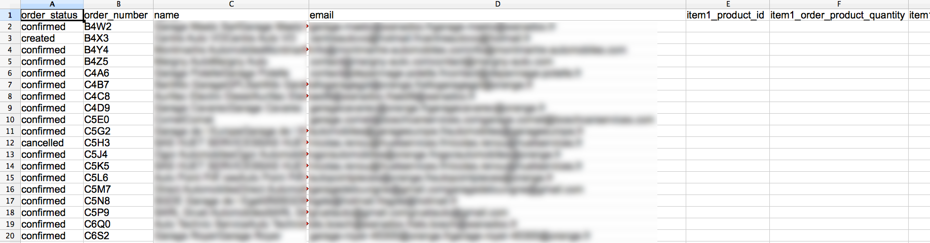

Le problème c'est que si j'applique la même configuration mais que j'exporte les résultats en CSV au lieu de les afficher, toutes les données relatives aux produits commandés disparaissent; les cases sont vides.
(result2.png)
