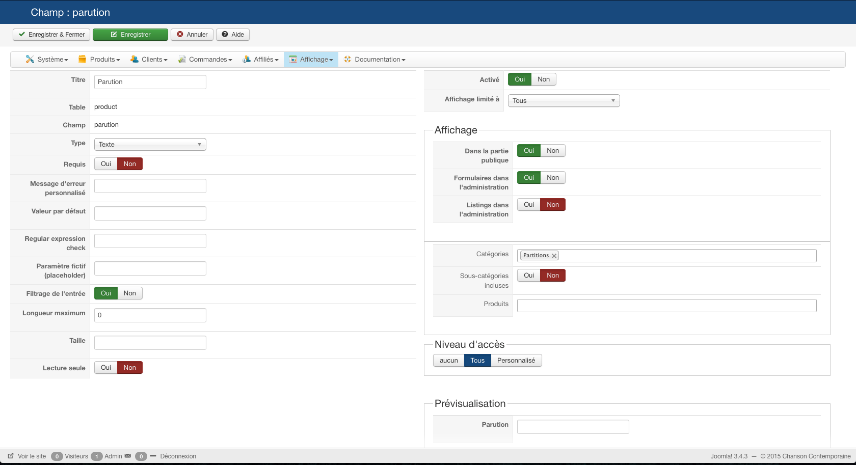

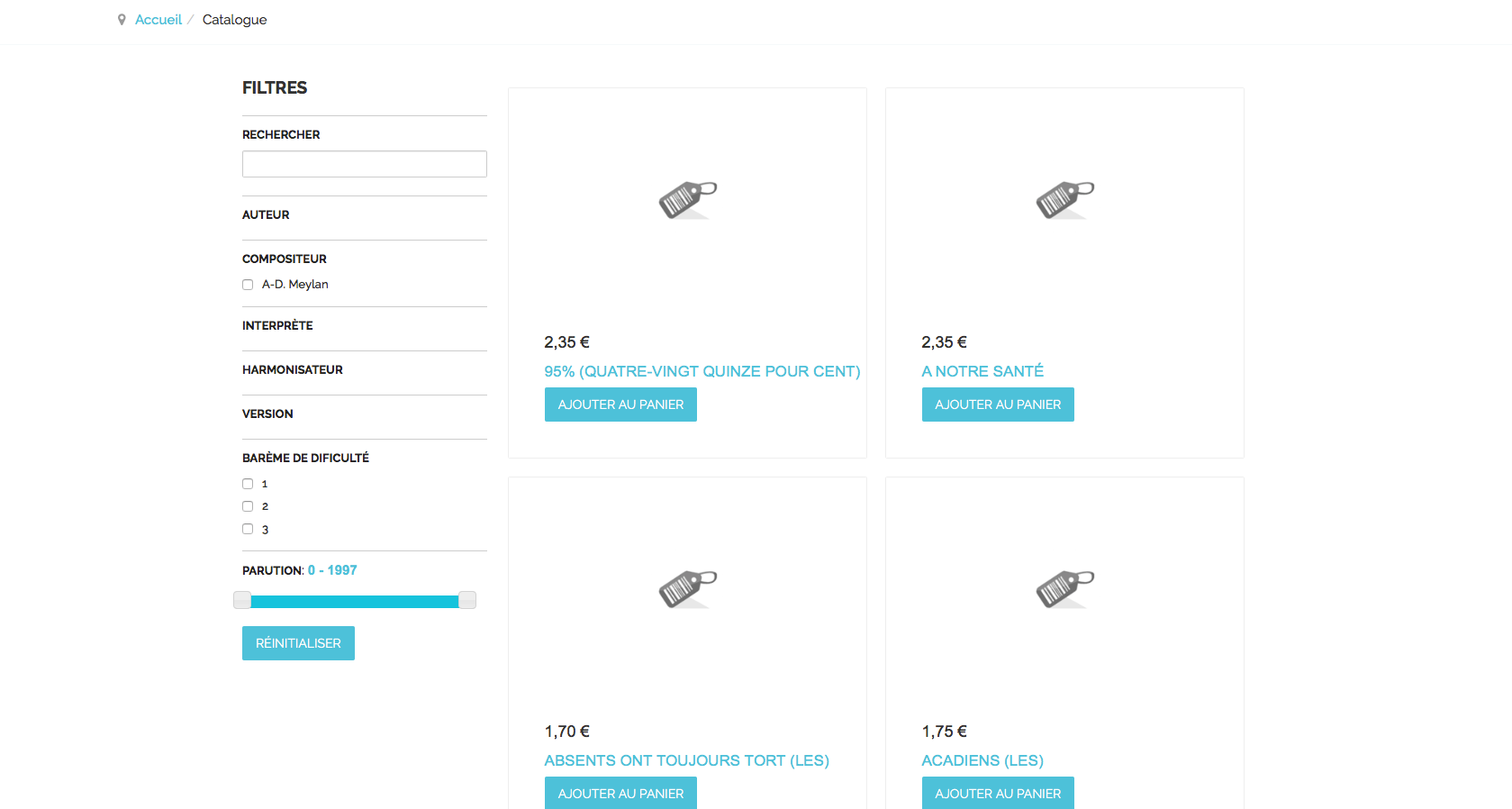

J'ai un soucis au niveau des filtres. En effet, les valeurs des filtres n'apparaissent pas dans la vue générale de mes produits.

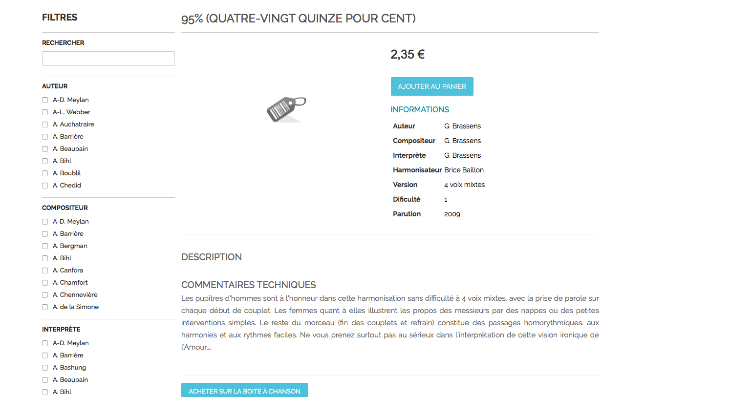

En revanche, si je suis dans la fiche du produit, tous les champs apparaissent, ce qui me laisse perplexe quand aux réglages. De plus certaines valeurs apparaissent et disparaissent dans la vue générale de temps à autre. C'est très étrange.
Ci-joins les captures d'écran avec:
- La vue de tous les produit
- La vue dans un produit
- Le réglage d'un de mes filtre
Merci d'avance pour toute aide.

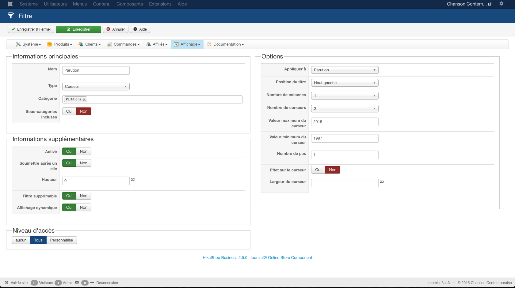

J'ai supprimé mes filtres et je les aient recrées. Cela fonctionne pour tous sauf pour le filtre des dates qui est un double curseur.
Avec ce que j'ai crée et les valeurs contenus dans mes produits, je devrait avoir une date qui commence à 1997 et termine à 2015. Hors dans la vue globale, j'ai de 0 à 1997 et dans la vue produit j'ai bien 1997-2015.
Même après suppression je n'ai toujours pas le filtre fonctionnel.
Des idées ?
Ci-joins les capture de se filtre en question
Merci

Je viens de trouver, décidément.
Une de mes valeurs de date était nc au lieu de 1997 ce qui faussait la donne.
Tout est fonctionnel ^^
