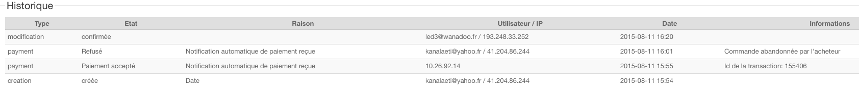

En retour de banque Atos on a plusieurs fois par jour ce meme problème
sur la banque de mon client le paiement est accepté et il reçoit une notification de paiement
dans l'admin d'Hikashop 1 sur 3 sont en attente au lieu d'accepté

Pourriez vous faire une capture de la zone "historique" d'une de ces commandes ?

10 years 11 months ago #212052
Joomla 3.4 et HK 2.5
commande acceptee par la banque, l'argent est sur le compte alors qu'elle passe en Refusé 6 minutes apres avoir été acceptée, la derniere intervention confirmee est manuelle par les admins
a 15:55 accepte par la banque et a 16:01 abandonne par l'acheteur , comment est ce possible qu'un client puisse abandonner apres une acceptation de la banque
j'essayerai de mettre d'autres capture d'ecran quand ca se reproduit

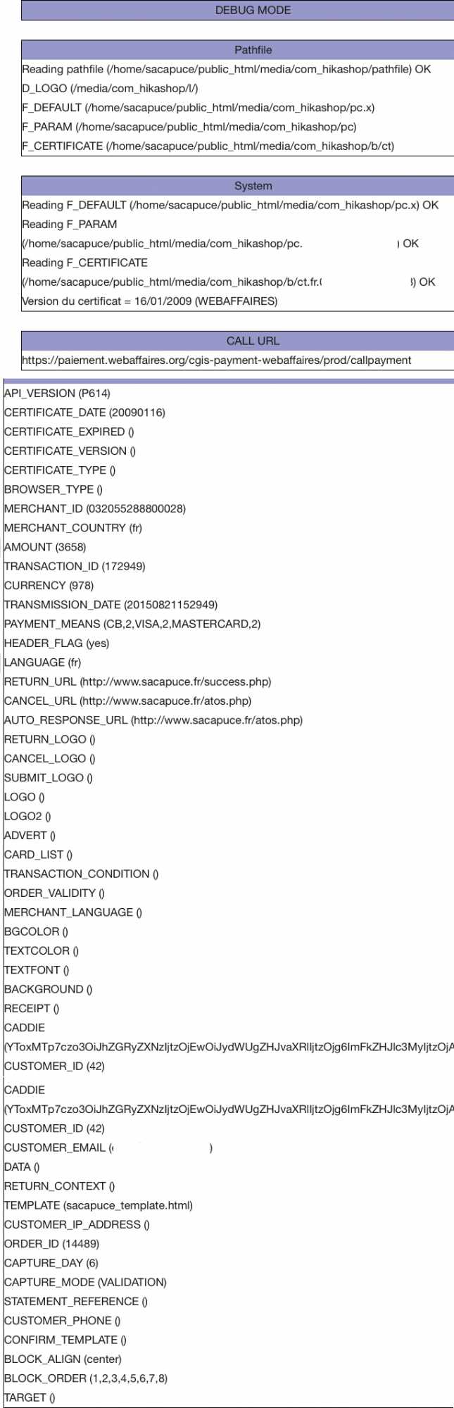

Activez le debug de la méthode de paiement ATOS et dans l'historique vous aurez alors un détails des paramètres reçu par le plugin pour chaque notification de paiement.
Cela sera très utile pour comprendre ce qui se passe.

est ce que le debug de paiement atos va affecte les paiements atos des clients ou meme simplement le visuel des paiement (avec affichage du debug) ?
merci

Non, le débug n'affecte pas les paiements avec ATOS, ni le visuel.

Je viens d'activer le debug et de tester heureusement !
c'est tout le visuel de paiement qui est affecte , si je laisse ça on a plus une seule commande
c'est un placard de 1500 px de haut qui s'affiche
