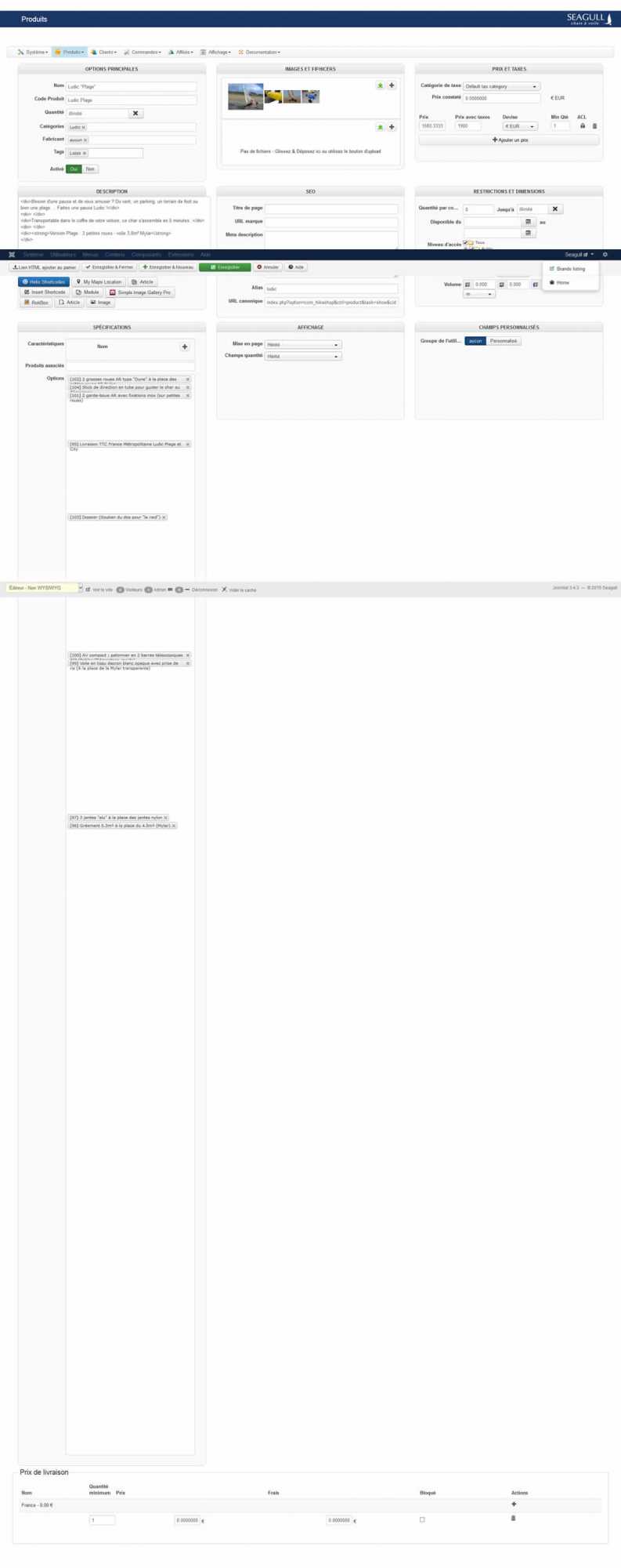

Concernant ma problématique d'options, je vais donc mettre les frais de ports dans les options, du coup, j'aimerais que cette option soit la première des options en front, de même le reste des options doit respecter un certain ordre logique dans la démarche de choix de l'acquereur
Or celà fait plusieurs heures que je triture ces options, qui ne s'affichent pas correctement !!! Que je fasse attention à l'ordre des ID de ces derniers, par exemple ID 90 pour ma livraison, ID 91 pour ma deuxieme option, etc ... ou bien que je les trie dans la fiche du produit, en les glissant-deposant ... ils n'ont jamais le bon ordre !!
Le glisser deposer des options ne fonctionne pas, on réorganise, on enregistre, et la réorganisation disparait au profit d'un ordre figé, mais non logique, ne respectant pas les ID, le glisser-deposer, l'ordre de selection des options dans l'arborescence, etc ....
Et cet ordre imposé n'est de plus pas le même que celui en front !!
Du coup, à quoi sert ce glisser-deposer si il n'est pas pris en compte, et que l'ordre est différent en front et en back
Comment faire ?
Merci

  • Posts: 44
10 years 10 months ago #212910
Merci pour cette correction de bug, mais celà ne fonctionne malheureusement pas
J'ai modifié les 2 fichiers indiqués, et sauf si je me suis trompé en les modifiant, celà ne fonctionne pas ...
Dans l'administration, mes options dans la fiche produit sont à présent listé selon leur numéro ID
Mais en front pas du tout ...
Et lorsque je veux modifier l'ordre des options par glisser deposer, jai à présent en bug, impossbile de les retrier, la liste s'allonge indéfiniment, les éléments ne se chevauchent plus, et je ne peux rien faire de plus donc ...
Dans l'idéal, j'aimerais juste pouvoir ordonner la liste des options dans la fiche produit par glisser-deposer, et que cet ordre soit répercuté en front. Ce sans tenir compte des ID des options ( Car si rajout d'options par la suite, celà va être ingérable ... )
Merci pour votre aide, et la correction à venir

  • Posts: 44
10 years 10 months ago #212992
J'ai bien songé à celà également, j'ai téléchargé et installé le derner package, mais meme verdict, quelque soit le navigateur utilisé.
En PJ, le visuel du bug ... Mes modifs dans les fichiers étaient donc bons, car le "bug" est le même ...

  • Posts: 85860
  • Thank you received: 14101
10 years 10 months ago #213296
J'ai testé sur votre site et pas de problème à signaler. Le système d'option fonctionne comme il faut:
take.ms/MLIsd
J'arrive à changer l'ordre des options sans problème et je n'ai pas l'artifact visuel que vous avez.
Donc cela ne devrait pas être un soucis pour vous non plus.
Sinon, essayez voir avec un autre navigateur/utilisateur. Je ne vois que ça de potentiellement différent entre mon test et vous.
  • Posts: 44
10 years 10 months ago #213331
A n'y rien comprendre, j'ai essayé sur 2 postes différents, et avec 6 navigateurs différents sur plusieurs jours ...
Et ce matin, je confirme, celà fonctionne ....
Bref, c'est l'essentiel ! Merci à vous pou cette correction de bug qui va me simplifier les choses !
