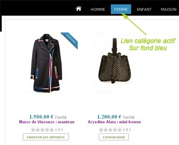

Dans la maquette du site, plusieurs menus présentant les produits selon leurs catégories : menu Homme, menu Femme...
Chacun de ces menus présentent les produits correspondant à la catégorie.
2 copies d'écran pour être plus clair
. Menu actif (fond bleu) : indiquant que nous sommes dans la catégorie produit 'Femme'
. L'activation du menu disparait une fois dans la fiche produit.

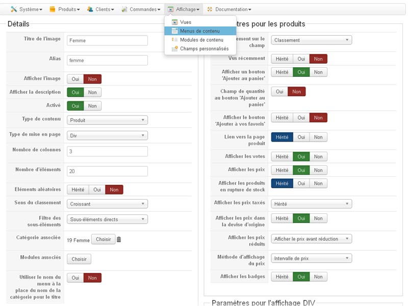

Le paramétrage du menu 'femme' (menu contenu) en pièce jointe.
Je constate aussi que qque soit le produit sélectionné, le 'menu catégorie' dans le lequel est inséré le produit
ne s'active pas.
Exemple :
Si on accède à un nouveau produit, pourtant 'rangé' dans une catégorie.
Le menu correspondant à cette catégorie ne 's'active' pas.
J'espère que mes copies d'écran vous semblent plus explicites ! :)
Merci d'avance pour vos conseils et vos orientations.
