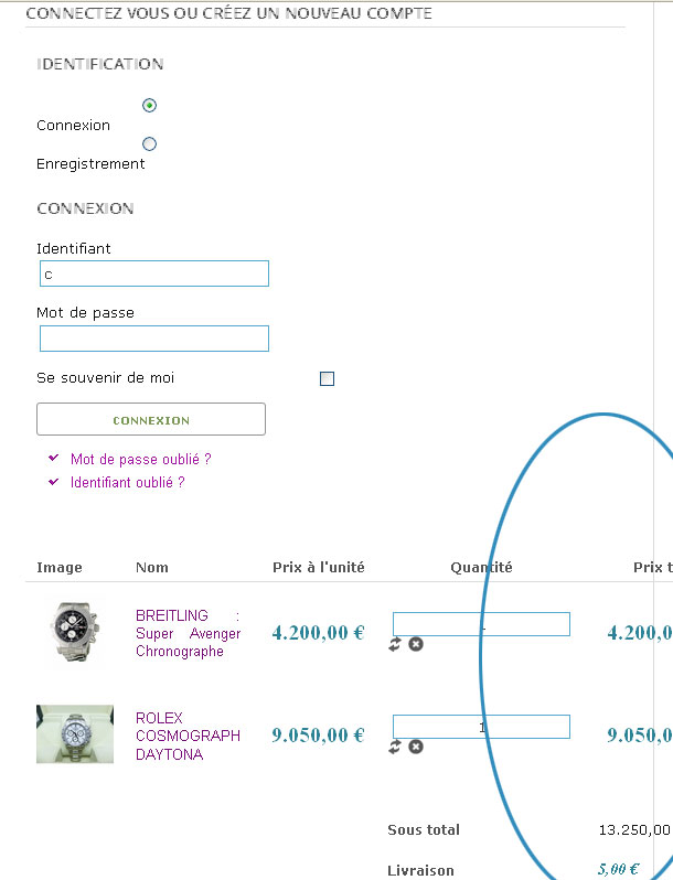

-- Joomla version -- : 3.4.3
Bonsoir,
Avec un template responsive (sans boostrap), pour des écrans plus petit, je suis parvenue à faire basculer les colonnes dessus-dessous des formulaires "Connexion/ enregristrement" comme pour l'étape suivante "Adresse de facturation et adresse de livraison"
Mais là je coince, c'est pour la partie en dessous de ces formulaires, le récapitulatif de la commande (photo du/des produit, prix, quantité..)
Voir pièce jointe.
Faut-il absolument activer la fonction Boostrap d'Hika et donc évidement avoir un template compatible boostrap ( et version 2 je suppose) pour avoir ces fonctions responsives ?
Ce qui signifierai que vos fichiers html/CSS ne supportent pas le responsive en natif !??
Ma question principale, est comment je peux faire pour que ce "Passage en caisse" soit compatible mobile ?
Merci pour vos réponses.

Dans la version "bootstrap" du panier, il y a du code spécial pour faire un changement de sens du tableau.
Cela transforme les colonnes en lignes.
Le support du "responsive" est fait via bootstrap 2 et que via bootstrap 2.
Donc il n'y a pas avoir de support du "responsive" en "natif" (ce qui ne veut pas dire grand chose puisque HikaShop est compatible nativement avec boostrap 2) sachant que de toute façon il faut se baser sur un grid system pour cela. Et celui choisit est bootstrap 2.

Vos choix (de l'équipe d'Hikashop) sont particulièrement contraignants.
Il est possible d'avoir un template responsive (adaptable) sans avoir recours au boostrap.
Soit intéressant pour la qualité des rendus mais pose problème au niveau des versions (la 2 mais pas la 3, etc.)
Je suis malgré tout arrivé à mes fins.
Un template responsive sans boostrap activé.
Merci Jérôme d'avoir pris le temps de me répondre.

Nous avons commencé un travail afin d'être compatible avec d'autres systèmes que bootstrap 2 (notamment bootstrap 3.. et 4 qui ne va pas tarder).
Malheureusement il existe un très grand nombre de système de grid et nous ne pouvons les supporter tous.
C'est pour cela que nous aller recommander des templates responsive compatible HikaShop ; ou le template va avoir le CSS et les overrides nécessaires.
Sinon, cela demande un travail d'adaptation et de personnalisation, comme vous avez pu le faire.

Je rencontre aussi un soucis avec mon récapitulatif du panier lors du passage en caisse sur les appareils mobiles.
Même quand j'active le bootstrap, toujours pareil.
Ecran ci-joint.
Que faire?
