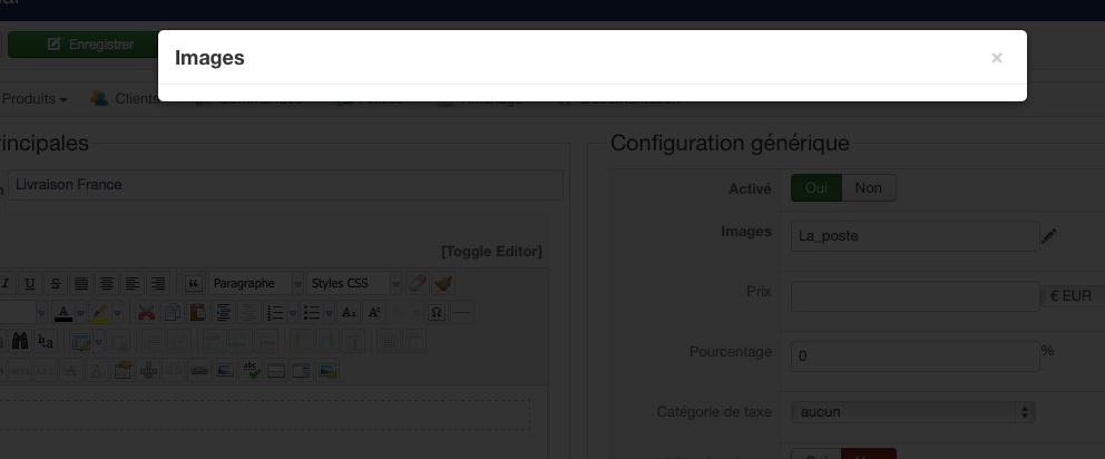

j'ai un problème sur certaine popup dans l'administration Hikashop.
Par exemple, si je veux créer un nouveau mode de livraison, je ne peux pas ajouter d'image ou de Zone de restriction, la popup s'affiche de cette manière :
Merci pour l'aide.

10 years 11 months ago #216341
C'est un bug de la dernière version de Joomla:
www.hikashop.com/forum/install-update/87...0-update.html#215337

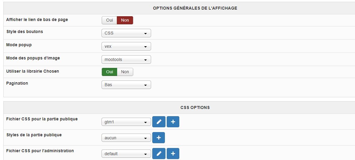

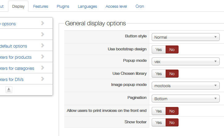

  • Posts: 54
10 years 3 months ago #241963
Bjr
L option est deja en vex mais ca ne marche tjrs pas.
Avez vous testez sous joomla 3.5.1? Je pense que c est pas compatible avec joomla 3.5.1.
Solution pas tres adaptee: attaquer la BD.
Ok pour le multiposte
  • Posts: 26387
  • Thank you received: 4078
10 years 3 months ago #241989
1 - Non l'option n'est pas "vex" puisque votre screenshot montre bel et bien que vous avez le système de popup "bootstrap".
Mais il ne s'agit aucunement d'une popup "vex" que vous avez.
Vous pouvez regarder cela sur notre site de démonstration ou c'est bien le système "vex" qui est configurer et les popup fonctionnent parfaitement bien (meme pour l'ajout de pays dans une zone).
2 - Nous utilisons bien évidement les dernières version de Joomla ; tout comme notre site de démonstration qui est actuellement sous Joomla 3.5.1....
The following user(s) said Thank You: karfax

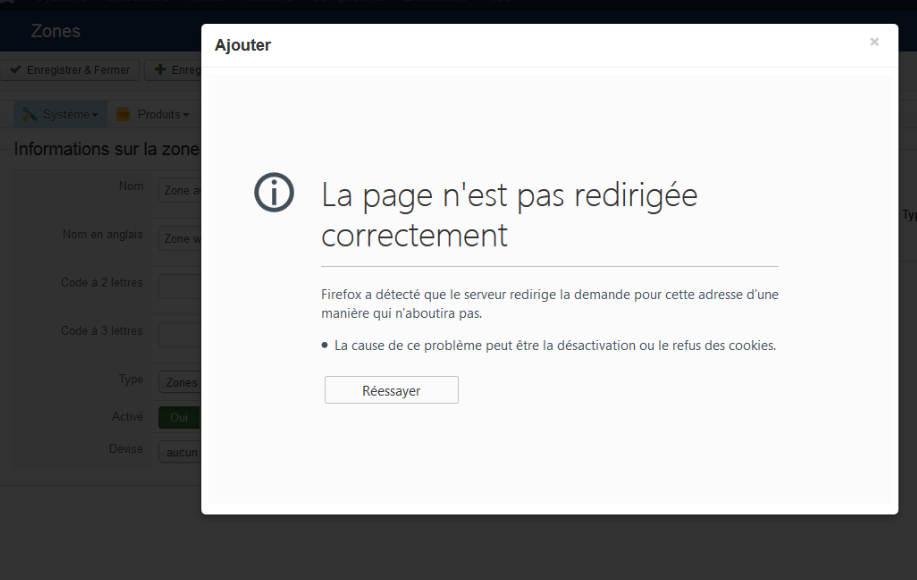

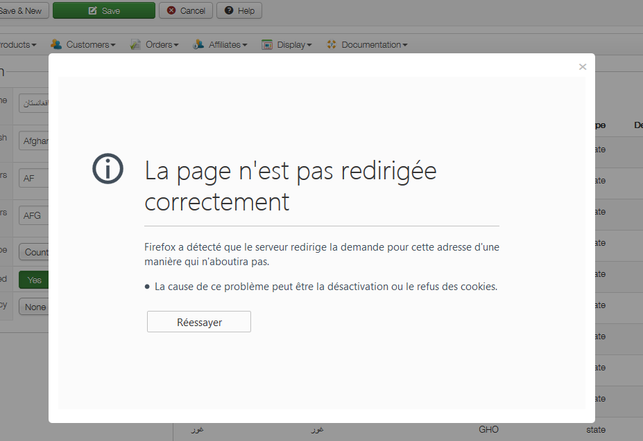

  • Posts: 86216
  • Thank you received: 14222
10 years 3 months ago #243073
Le soucis vient de quelque chose, soit sur votre site, soit sur votre server qui redirige la requête pour récupérer le contenu de la popup vers la même URL: take.ms/qkYS7
Et du coup cela boucle, jusqu'à l'erreur.
Le soucis vient donc de ce qui génère cette redirection.
J'ai regardé vos plugins système et cela ne semble pas venir de là.
Peut être des modifications dans le htaccess du site ?
Ou alors un module de sécurité sur le serveur ?

  • Posts: 86216
10 years 3 months ago #243154
Je ne peux pas en dire plus car je n'en sais pas plus.
Il faut trouver l'extension ou le script qui génère ce problème sur votre site et le corriger pour ne pas rediriger l'URL de cette popup.
Je n'ai pas pu trouver moi-même en regardant le backend de votre site.
Il n' a pas de redirection dans le code d'HikaShop pour l'affichage de la popup de sélection de zone. Vous pouvez tester sur notre site de démo, cela fonctionne comme il faut. Donc le problème n'est pas dans HikaShop.
Je vous ai donné quelques pistes:
Donc regardez de ce coté là. A part cela, je ne vois pas d'où cela pourrait venir.
Last edit: 10 years 3 months ago by nicolas.
  • Posts: 54
10 years 2 months ago #244136
Après plusieurs jours de recherche, vous avez eu raison, dsl pour mon incompréhension.
L'erreur viens de la config du .htaccess qui bloque les requêtes provenant du popup.
Merci pour vos explication et bonne journée.

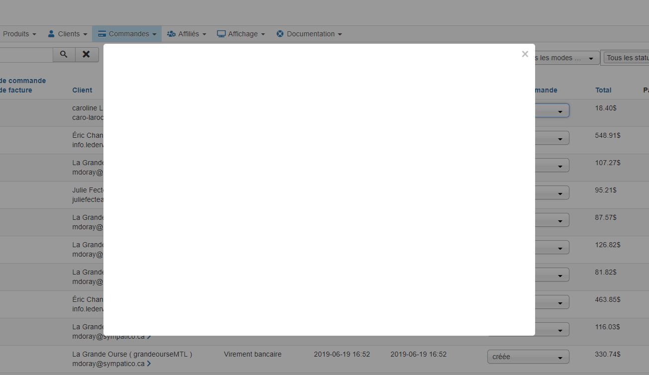

Bonjour Nicolas, J'ai également du soucis avec le changement de statut des commandes. Comment mentionné, popup mode est en vex (screen shot 1) et lorsque j'essai de changer le statut d'une commande "confirmée" à "envoyée", ce m'ouvre un popup blanc…
Que faire? Merci de m'éclairer.
Je n'ai pas trouvé le htacces du site… Cela se trouve où?
