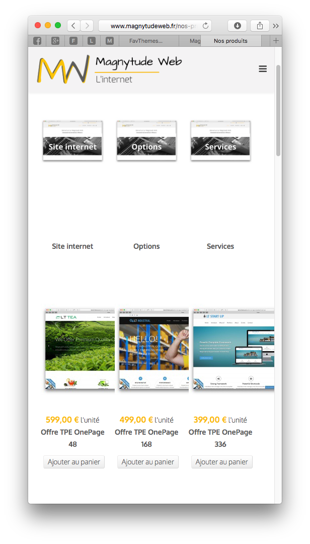

Bonjour, je rencontre une difficulté d'affichage en version mobile. Les images de mes produits se chevauchent. Les images des catégories se redimensionnent bien mais pas celles des articles ? J'utilise un template Helix III. Je ne pense que cela vienne de lui car les catégories se redimensionnent. C'est bizarre. avez-vous une idée ?
Merci beaucoup

Bonjour et merci pour votre réponse. Je ne peux pas me permettre de mettre mon site avec le template protostar toute la journée. Mais j'ai un début de réponse en regardant comment était fait le site de démo " demo.ltheme.com/joomla/lt-clothes-shop/ " qui utilise aussi Helix 3 et hikashop. Si je met une bordure sur les miniatures, le redimensionnement des images fonctionnent. C'est déjà une bonne choses même si je n'aime pas cette bordure.
Maintenant j'aimerai bien comprendre pourquoi je ne passe pas de trois à une colonne en affichage mobile ????
Merci pour votre aide précieuse.
