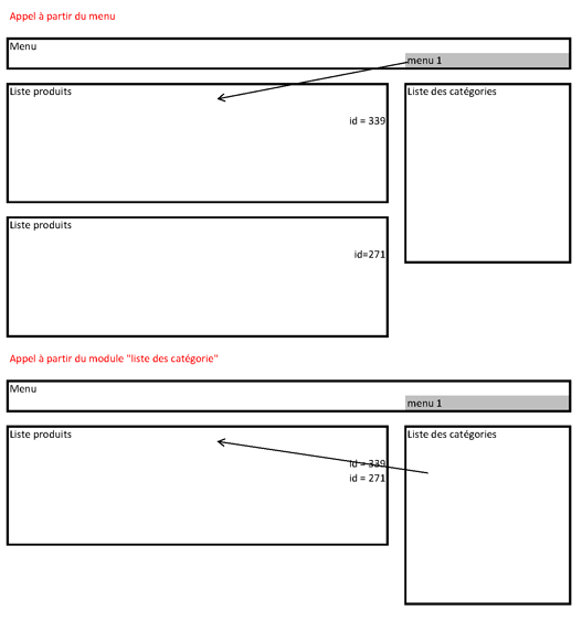

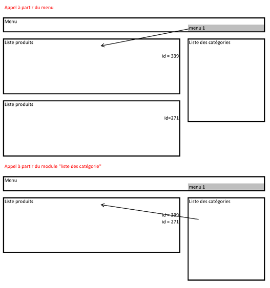

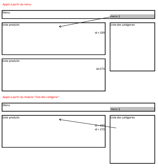

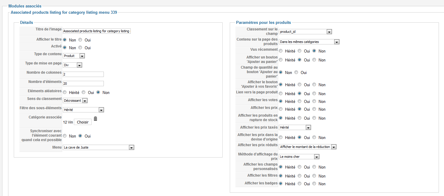

J'ai revu une partie du paramétrage des différents affichages de menu et modules de contenu. Mais je tourne en rond, car je ne comprend plus. J'avais réussi cette affichage il y a qqc mois et depuis que j'ai procédé à des modifs sur le site, j'ai du me prendre les pieds dans le tapis (en vain après avoir parcouru les différents topics).

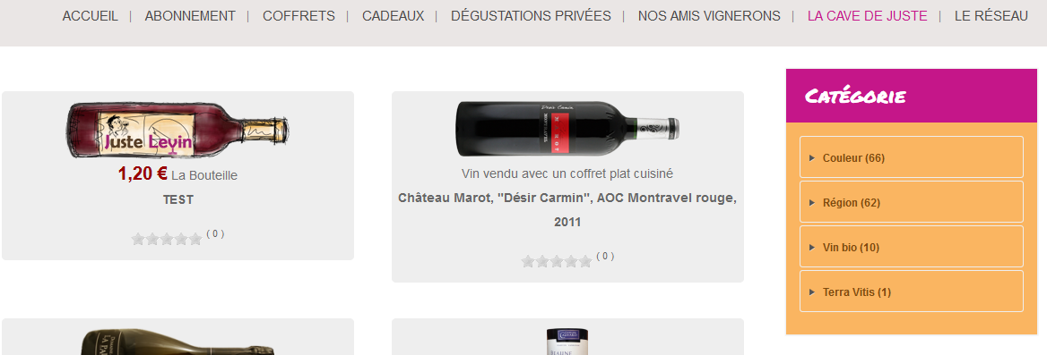

Donc, j'ai un menu qui affiche bien la liste de mes produits telle que prévue grace au menu de contenu (id = 339 et le module associé id = 271). Par contre, en bas de ma liste de produit, j'ai une nouvelle liste de produits. Voir la première partie de l'image pour appel à partir du menu.
Dès que je fais appel à une catégorie du module de catégorie à droite de l'interface, j'obtiens une seule liste.
En principe je devrais bien avoir dès l'appel du menu une seule liste et si je fais une sélection dans mes catégorie du module de catégorie, je devrais avoir une liste retreinte sous la même forme, non ???
Merci par avance
Cdt
Eric

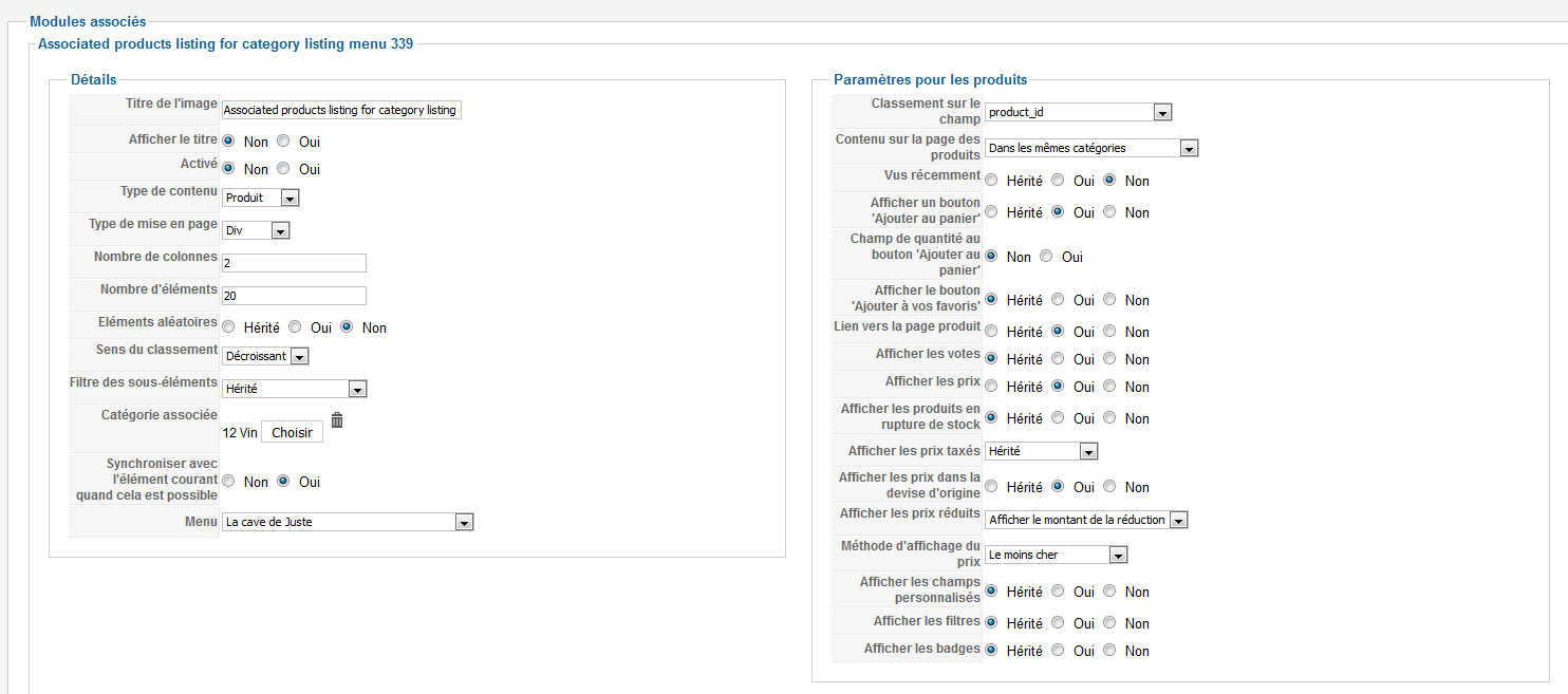

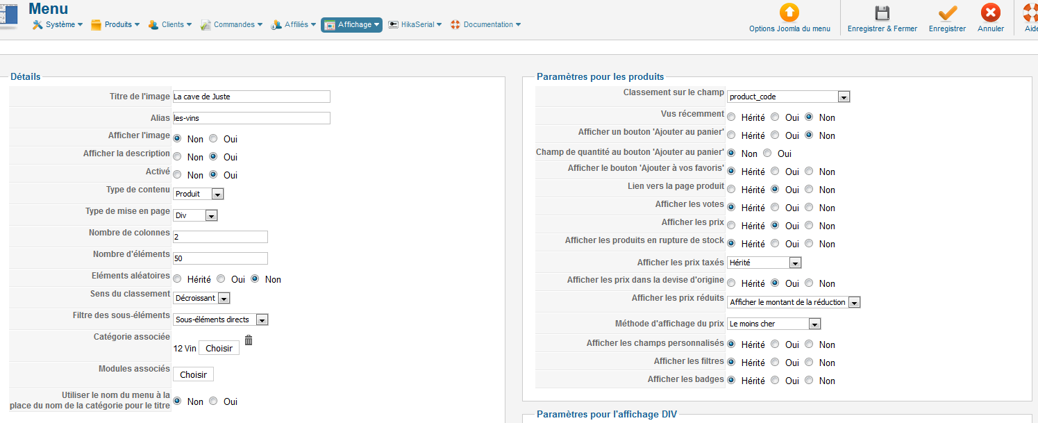

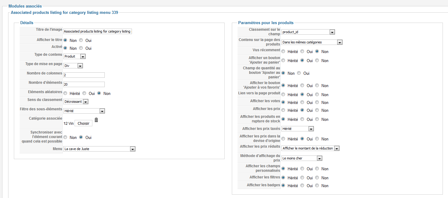

Menu de contenu (id 339) :

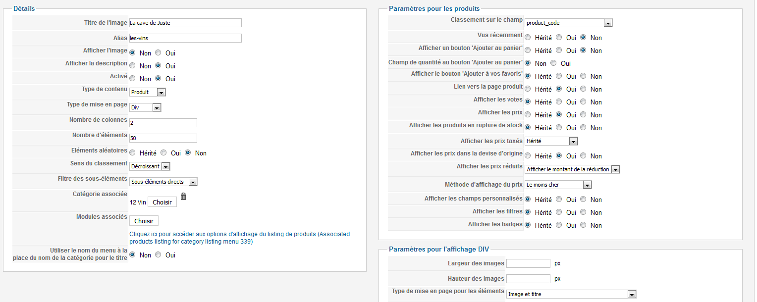

Module associé au menu de contenu :
Module de catégorie

10 years 10 months ago #220000
1/ Comme votre menu est un menu de listing de produits, vous n'avez pas besoin de lui associer un module de contenu listant lui aussi des produits. Il faut retirer cette association dans les option du menu.
2/ En cliquant sur une catégorie à partir du module de listing des catégories, vous devriez en effet avoir seulement les produits de cette catégorie d'affichés. Mais cela dépend de vos paramètres, dans les options HikaShop de votre module de listing de catégories, vous pouvez choisir un "menu", et c'est ce menu qui va gérer l'affichage des produits.
Il faut donc sélectionner un menu pouvant lister tous les produits de la boutique, et dans les options de ce menu activer l'option pour synchroniser avec l'élément courant.

Merci de nous donner les options HikaShop du module en question et les options du menu sélectionné dans ce module.

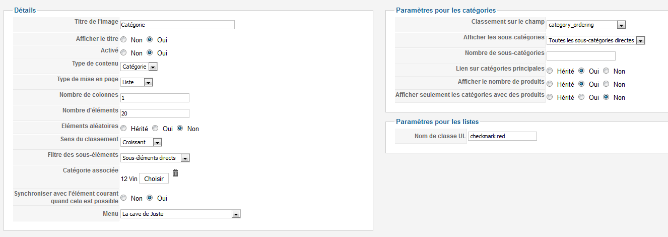

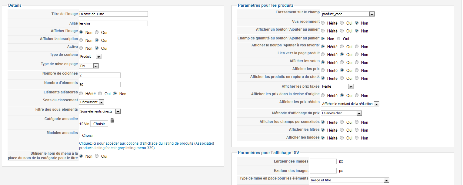

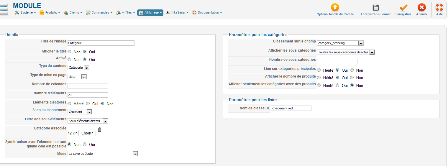

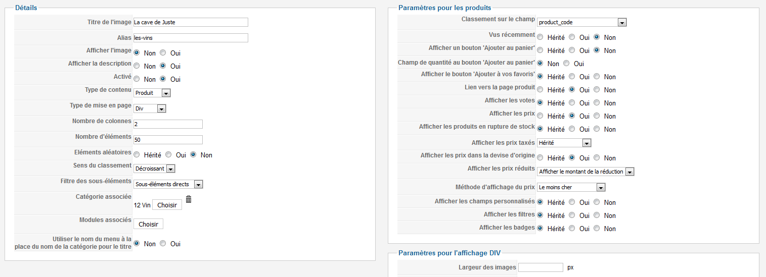

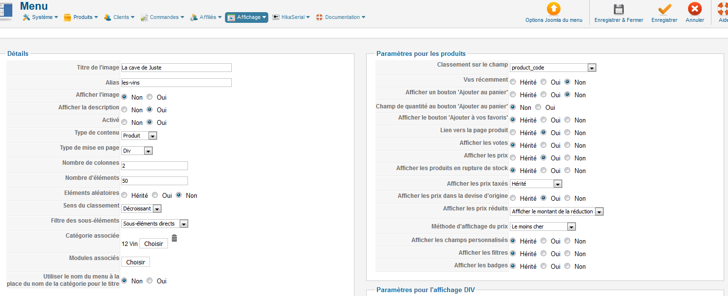

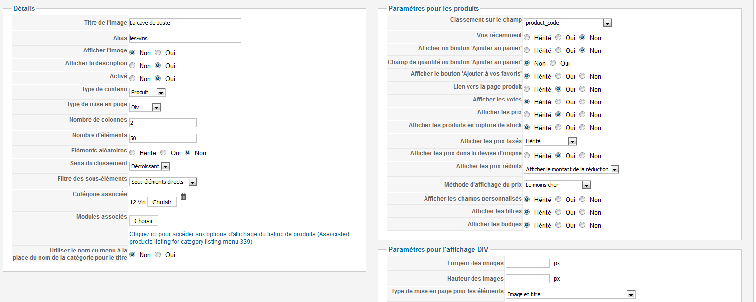

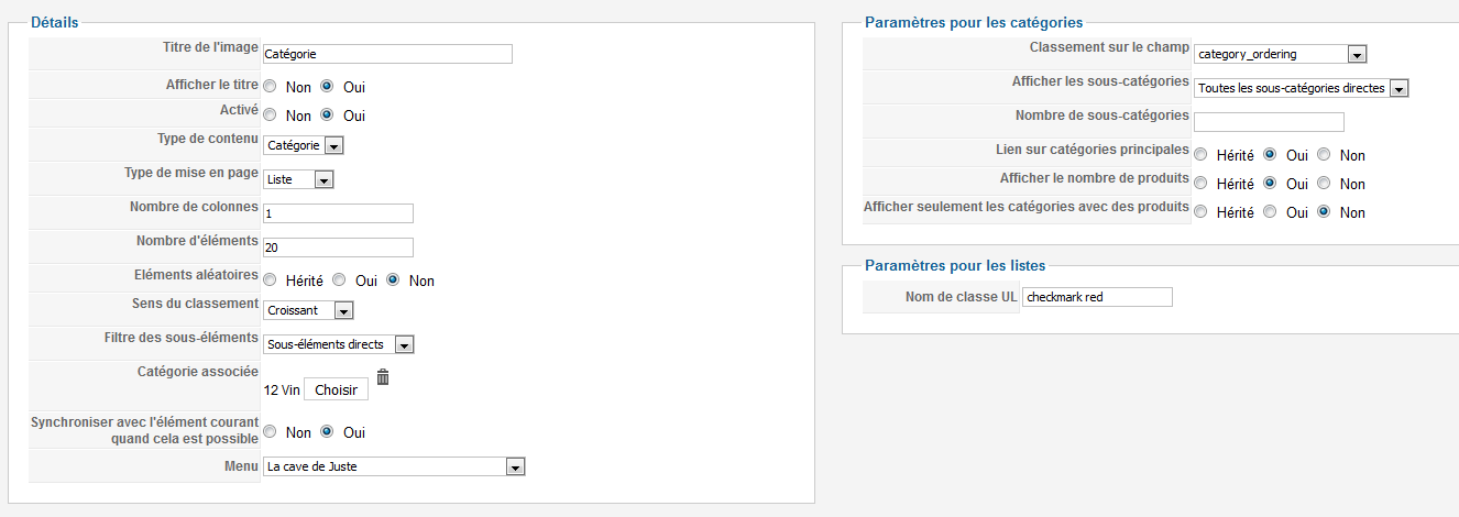

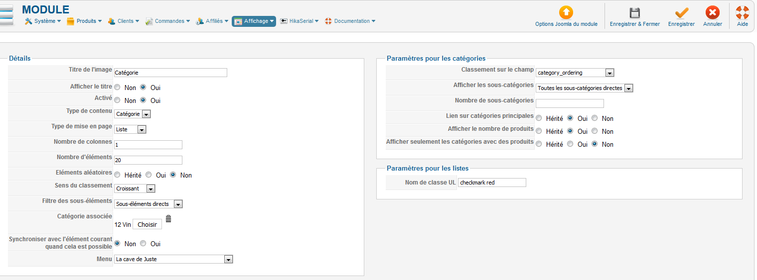

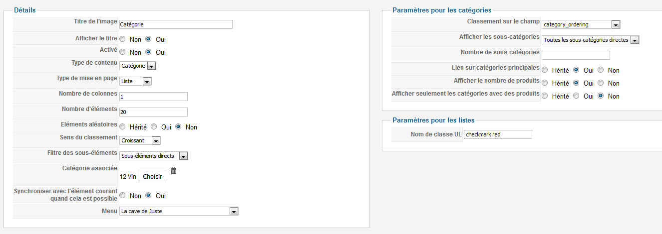

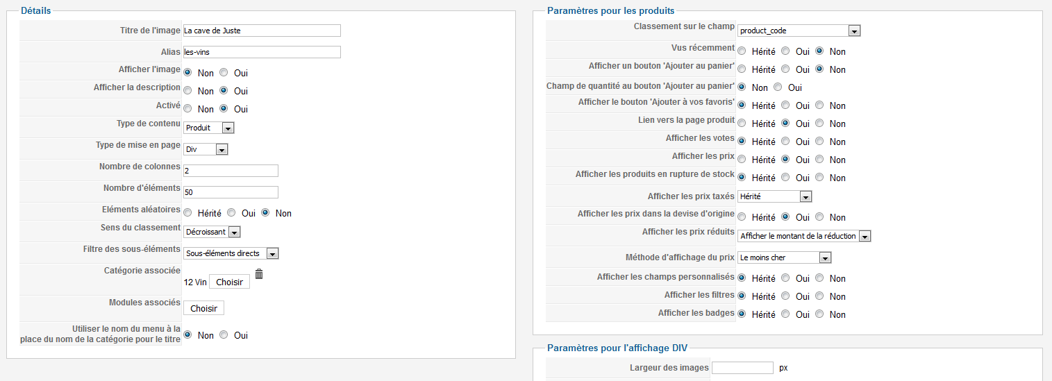

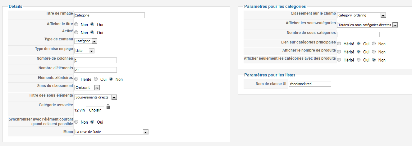

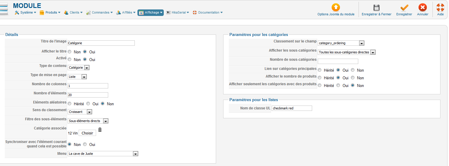

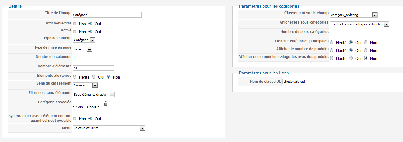

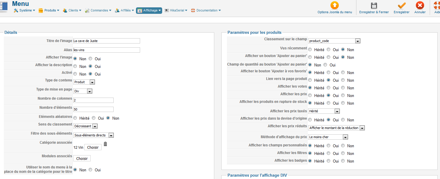

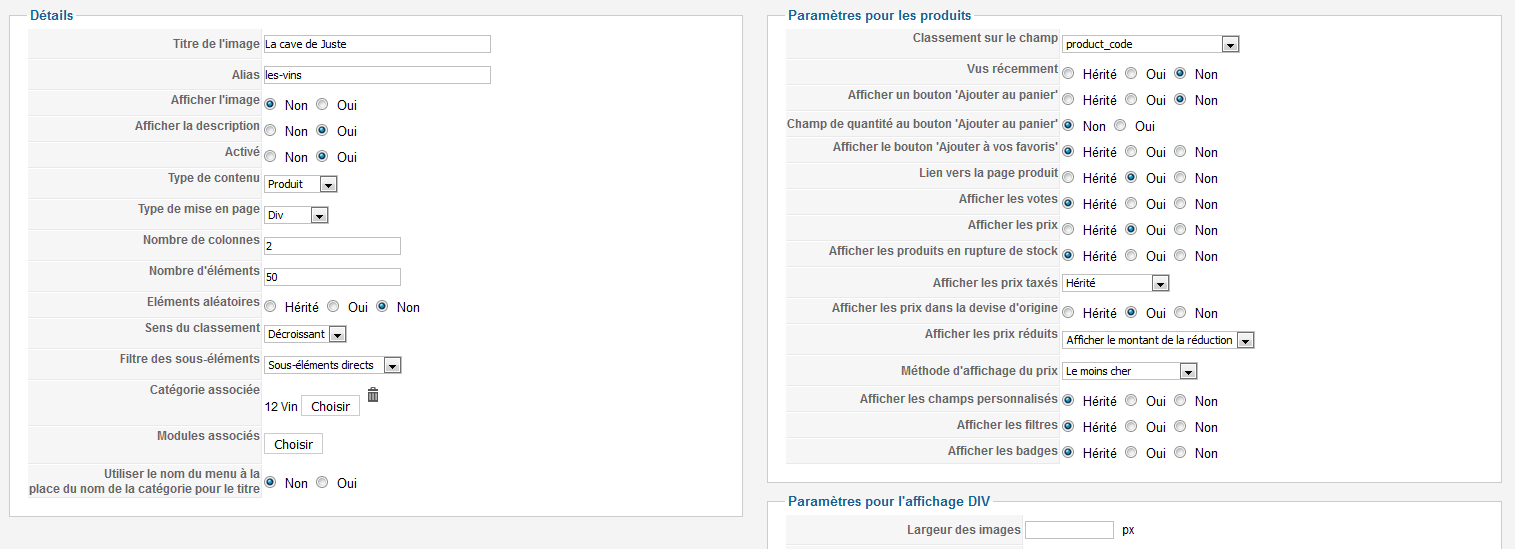

10 years 10 months ago #220187
Bonjour
Le menu de contenu :
Le module catégorie :
Les options du mode de contenu :
Cdt

10 years 10 months ago #220390
Bonjour Eric,
par contre, mon module de catégories n'affiche plus rien, si je choisis une catégorie / sous catégorie du module, j'ai une page blanche.
En mettant le système en mode debug, les requêtes SQL n'affiche aucune erreur.
Cela signifie que le problème provient de la manière dont vous avez configuré vos catégories ou votre module.
Votre module de listing de catégories appartenant à la catégorie "Vin" semble bien configuré, cependant êtes vous sûr de bien avoir des sous-catégories appartenant à la catégorie "Vin" ?
Aussi, êtes vous sûr que votre module est bien affiché ? Le problème peut aussi provenir de la "position" utilisée pour ce module.

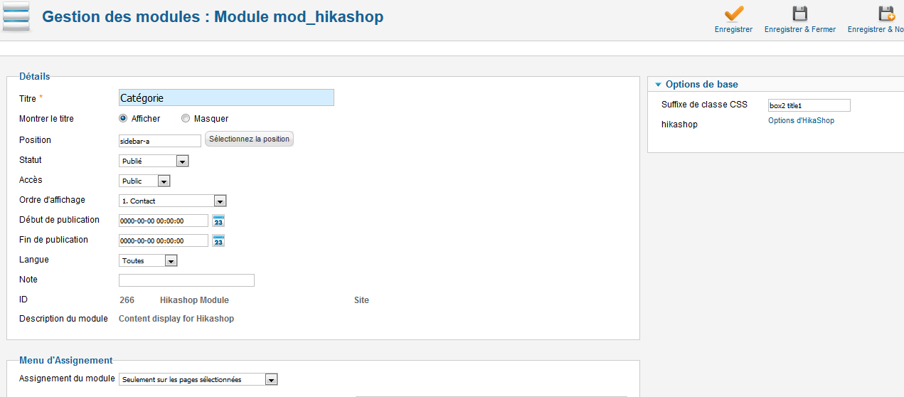

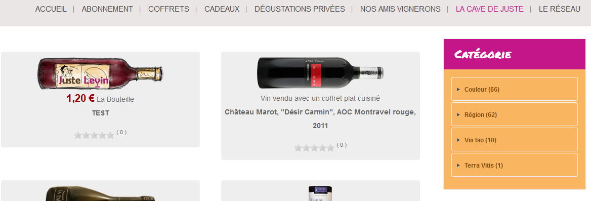

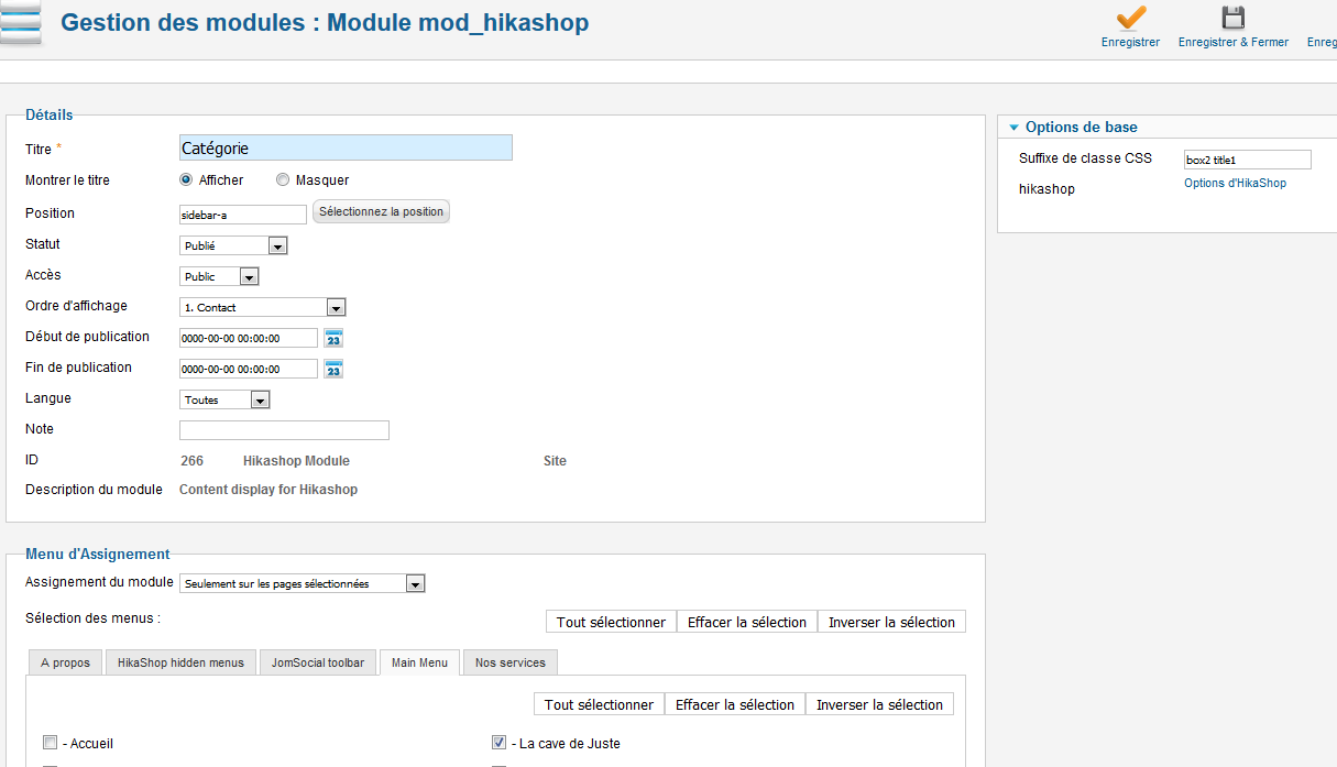

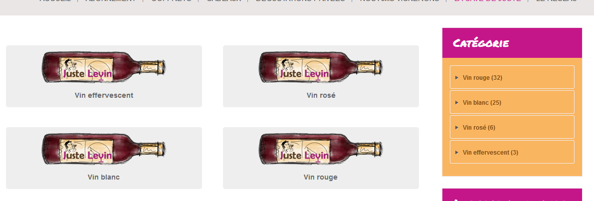

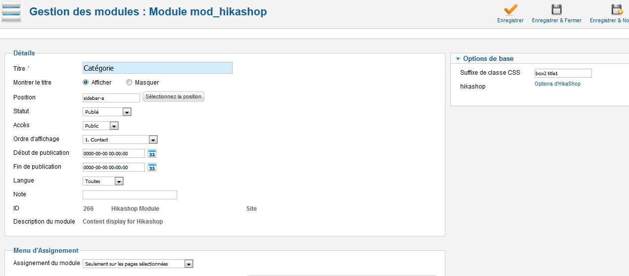

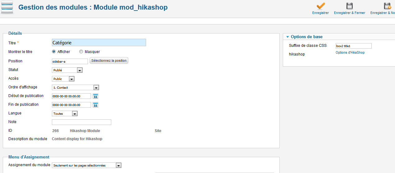

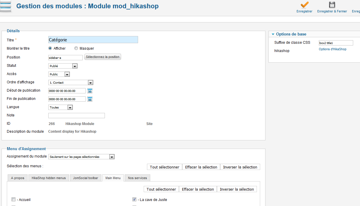

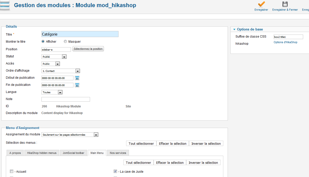

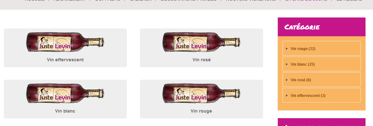

10 years 10 months ago #220882

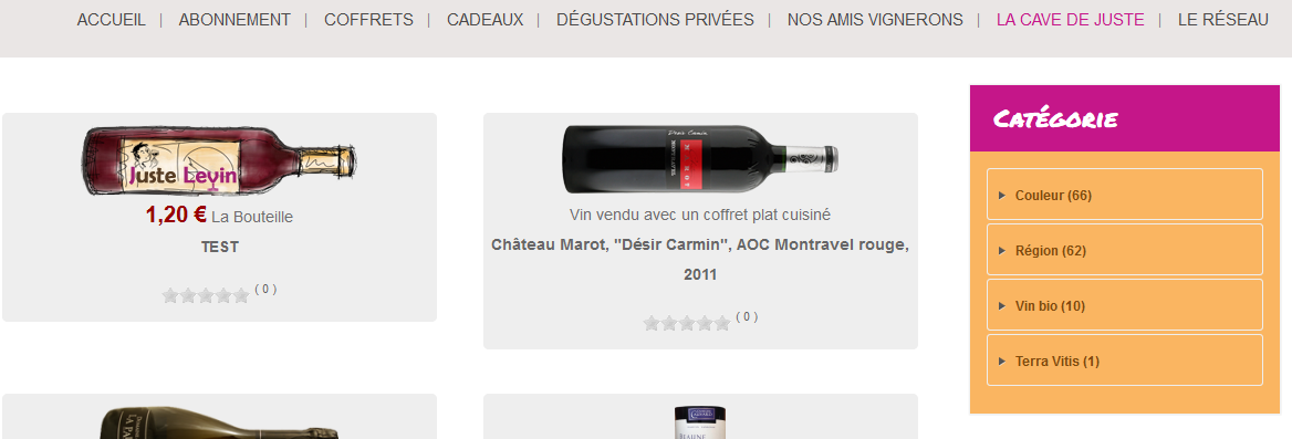

Mon module de catégorie est affiché dans le coté du layout main en sidebar, voir image de la configuration du module :
Et l'image de restitution sur la page

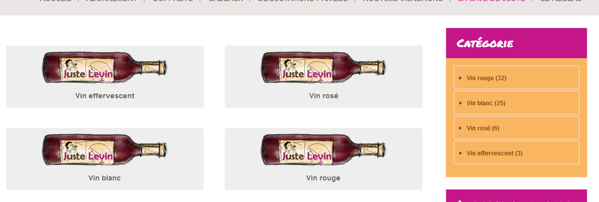

Par contre quand je choisis une catégorie, j'obtiens les sous catégorie dans la partie main et pas de produits ??? et en plus mon module catégorie disparait???

10 years 10 months ago #220946
Le module catégorie semble toujours être affiché d'après ces screenshots.
Pour l'affichage des produits, le soucis viens à mon avis des paramètres de votre menu "La cave de Juste", il faut dans votre cas afficher "Tous les sous éléments" et non pas "Sous éléments directs".
