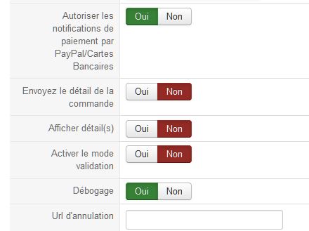

Ayant des soucis avec mes tests Sandbox, je cherche où se trouve le fichier de débogage qu'on active dans la configuration du plugin PayPal.
J'ai beau chercher dans les paramètres de configuration d'Hikashop, je ne trouve pas où le paramétrer et j'ignore où il est stocké
You can activate the debug mode of the paypal payment plugin. If you do so, informations about each notification received from paypal will be logged in the payment log file. You can see and modify the location of this file in the configuration page of HikaShop
et dans les logs du serveur lui-même, je ne retrouve rien d'utile.
Pouvez-vous m'aider ?
Merci d'avance !
Robert

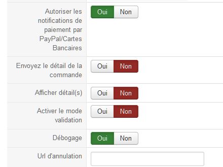

J'ai fini par trouver ! Mais hélas, bien que le rapport soit activé, le fichier de logs est vide.
Que dois-je faire pour avoir une info provenant de PayPal ?

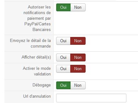

Non, la validation n'est pas activée dans le plugin, et c'est bien pourquoi je ne comprends pas, d'autant que dans Sandbox, on n'a pas cette possibilité de valider après coup.
Dans PayPal, ce n'est pas le n° 100014 que j'ai pour la commande dont j'ai donné les logs précédemment, mais un n° de transaction sans rapport.
