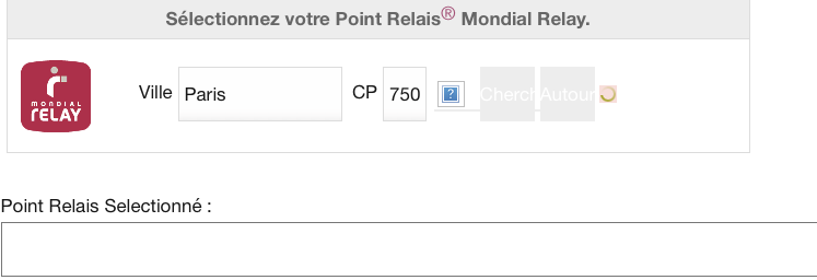

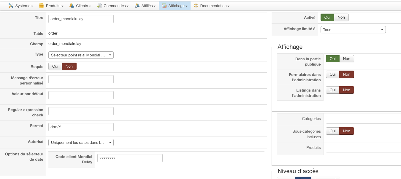

config admin avec bonne cle a la place des xxxx
aspect dans le panier
code source des bugs

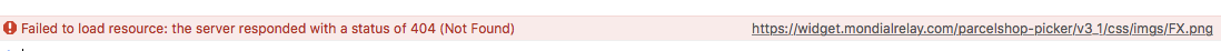

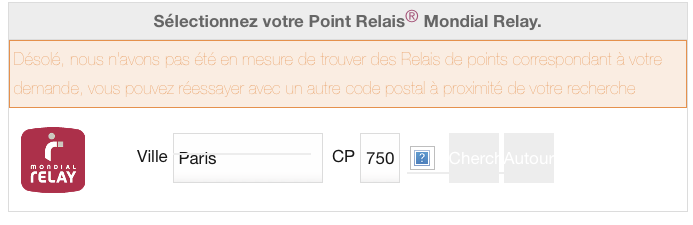

J'ai change la ligne pour v3_1
Voici les 2 captures d'ecran
sur le site il ne trouve aucun point meme à Paris 75018
et l'erreur derriere (il n'y en a plus qu'une)
je peux essayer avec n'importe quel code postal ou accepter ma geo-localisation c'est pareil

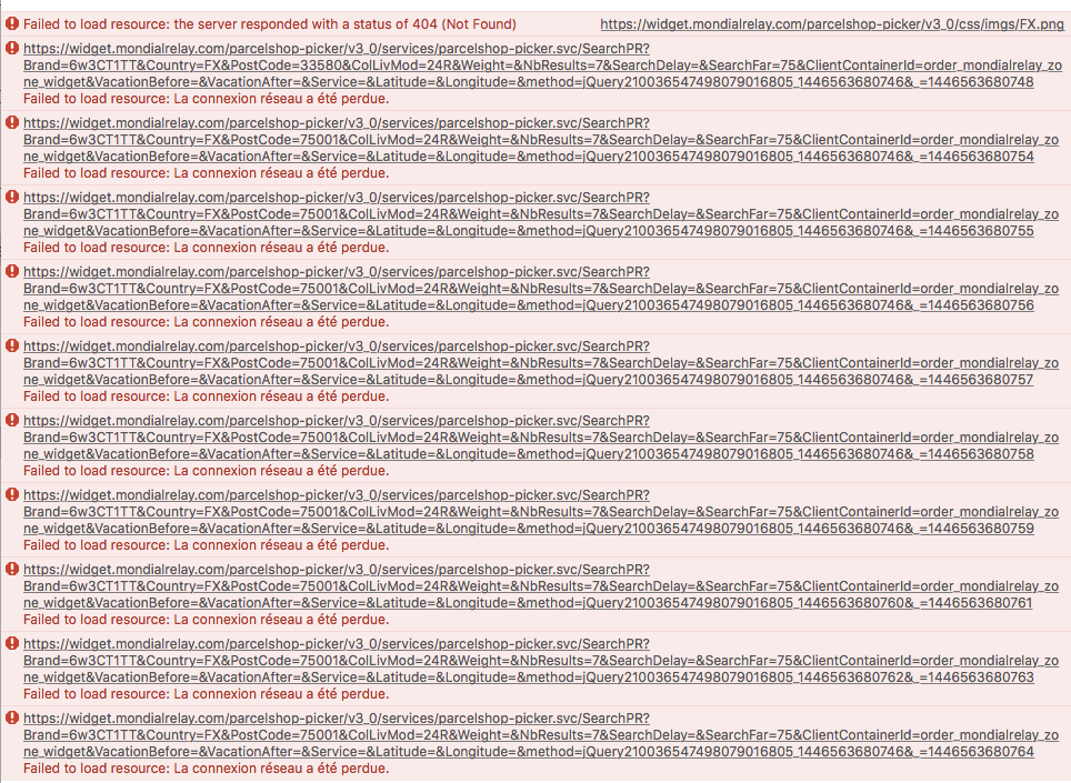

10 years 6 months ago #231573
Hikashop 2.6.1
Mondial Relay ne marche toujours pas (j'essaye avec votre code de test comme décrit dans votre doc)
Uncaught TypeError: container.find(...).live is not a function / /plugins/hikashop/mondialrelay/jquery.plugin.mondialrelay.parcelshoppicker.js
Failed to load resource: the server responded with a status of 404 (Not Found)failed to load resource : widget.mondialrelay.com/parcelshop-picker/v3_0/css/imgs/FX.png
Google Maps AP /https://maps.googleapis.com/maps-api-v3/api/js/24/0/intl/fr_ALL/util.jsI warning: SensorNotRequired developers.google.com/maps/documentation...#sensor-not-required
