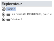

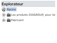

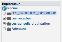

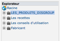

Je suis en train de travailler sur la mise à jour Joomla d'un site Internet. Ce site était à l'origine en 2.X et maintenant en 3.X.
La mise à jour d'hikashop a été réalisée (pas par moi) et depuis je ne visualise pas toutes mes catégories dans l'explorer du back office.
Sur le site en front office, toutes mes catégories fonctionnent et lorsque je souhaite ajouter un produit par exemple, j'ai bien toutes mes catégories de sélectionnable dans la fiche produit. Mais dans l'explorer pas possible de les visualiser par la suite.
En pièce jointe l'image explo_new.png montre l'explorer depuis la mise à jour et explo_old.png l'explorer avant la mise à jour.

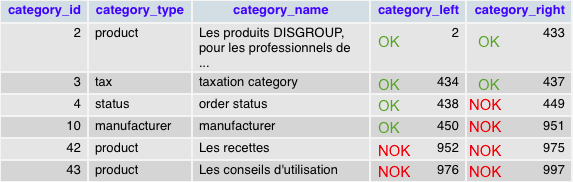

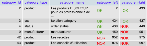

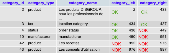

La seule chose qui pourrait être mise en cause je pense ce sont les données dans les colonnes category_left et category_right. J'imagine que ces colonnes font références à des category_id, hors lorsque je vérifie :
  • certains category_right n'existe pas dans mes category_id
  • les deux catégories (recette et conseil) qui ne s'affichent pas ont des category_left et category_right qui ne correspondent à aucun category_id.
  • Il deux catégories tax et status qui ne s'affichent pas non plus, mais j'imagine que c'est normale pour celles là.
Un imprim écran de ma table (OK pour les id existants et NOK pour les id inexistants)
Je n'ai regardé que mes catégories affectées à la racine, mais j'imagine qu'il est possible que ce soit pareil pour certaines sous-catégories.
Pensez-vous que le problème vienne de là? et comment puis-je le corriger sachant que le bouton rebuild n'a eu aucun effet?

Le category_left et category_right n'ont rien à voir avec le problème et ils ne correspondent pas à des category_id
Vous serait-il possible de faire un export complet de la table hikashop_category pour que nous puissions l'analyser ?
Car la capture d'écran fournie n'est que très parcellaire et ne permet pas d'analyser correctement la situation.

In My back office, I have too Product and Brand (Fournisseur in french) but I have not "Recettes", "conseils" and tax and status. Have you all this categories in your explorer?
I have custom file only for form in back office and for front office but I have not custom another file.
Thank you, to say me if your explorer have really Produit, Brand, Recettes, Conseils... categories. If you have alle I will test to install again Hikashop.
Thanks again for your help.
Marine D.

I see what you mean. The problem is that your categories should all be under the "product category" category and not under the "root" category.
Then it will display all the categories properly.
  • Posts: 9
10 years 9 months ago #221771
I understand but for my website it was more simply to have 3 types of products. It's the reason that I create 3 categories under the "root". In the Hikashop version 2.3.2 (last version in my hold website) I can se all categories in the explorer under the "root". Have you change something in your code between 2.3.2 and 2.6 for the explorer?
Last edit: 10 years 9 months ago by Marine.
  • Posts: 86212
  • Thank you received: 14221
10 years 9 months ago #221799
The explorer has been completely rebuild so that it is more efficient. It can now handle thousands of categories, which was not possible before.
But even before, we always recommended that you put categories under the "product category" main category.
You can still have three types of products with that.
